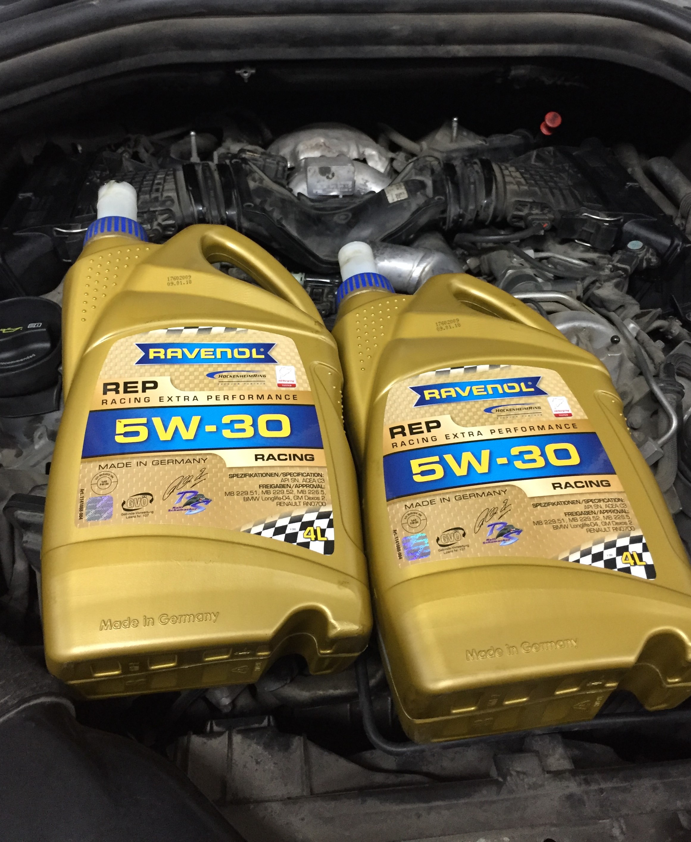

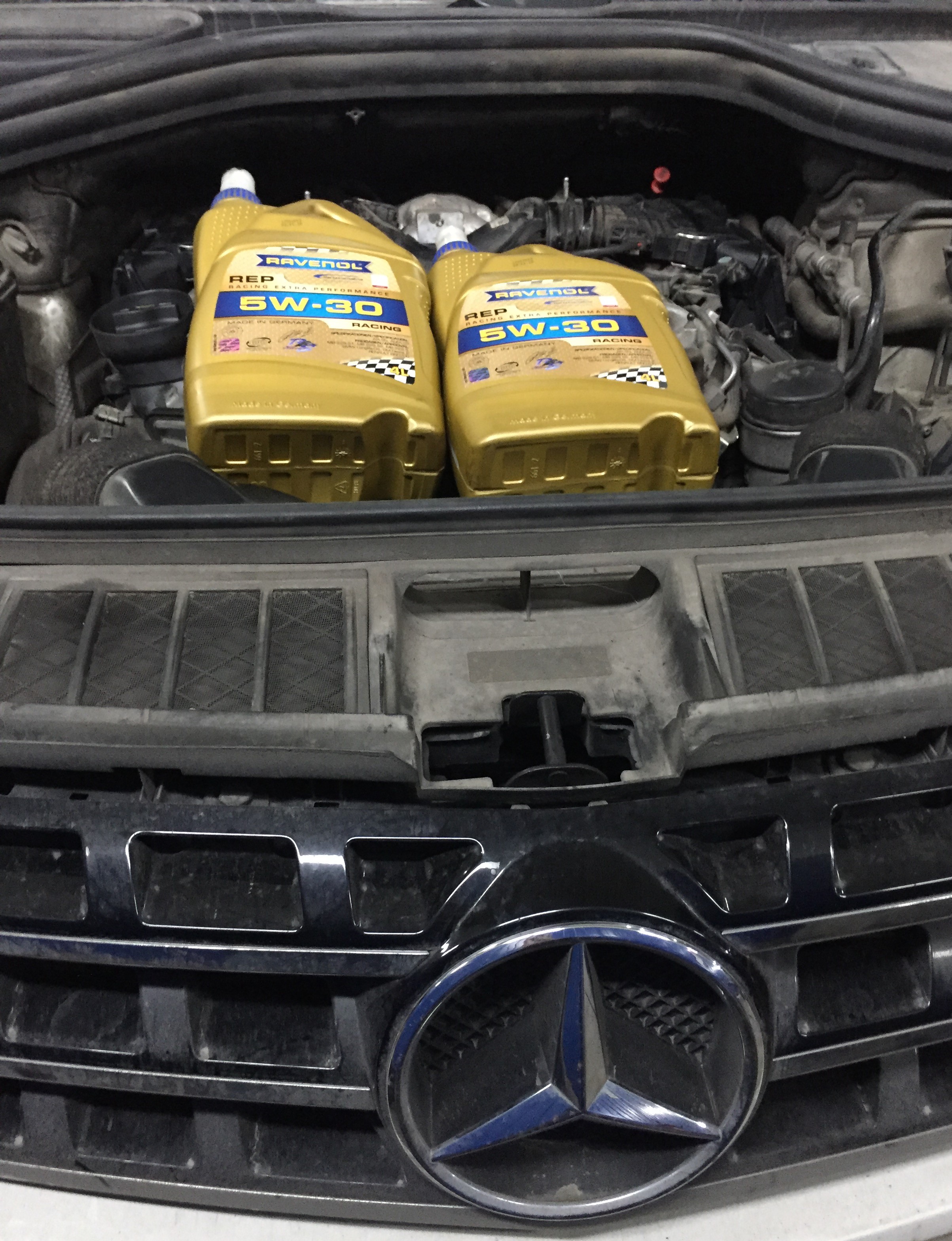

Пробег авто 220 000км, слил Redline, залил Ravenol

Вася , Давай подробности. Какое конкретно Ред Лайн был? С каким интервалом замены? Делал ли анализы отработки? Почему решил соскочить с Red Line?

Масло Тролль , Добры вечер! Катал Redline 5w-30 euro Масло нравилось, но на нем у Мурзика почему то большой расход, на литр два больше чем на Castrol 0w-30 turbo disel. После 5000км влил в Redline присадку с вольфрамом от ЛиквиМоли, расход не снизился, но работать вроде стал потише! Хотя он и так не шумный!  Вот решил попробовать масло с вольфрамом, которое мешается самим производителем! Проехал всего 150км на нем, так что говорить о чём либо пока рано.

Пробег авто 220 000км, слил Redline, залил Ravenol REP 5-30
Ехал Мурзик на нём примерно так же как на Redline, однако расход подрос, но и холоднее стало, а вот износ увеличился! А если сравнивать с Castrol edge 0-30 TD, то хваленый Ravenol проигрывает и по всем параметрам!   Ravenol SSO 0-30, после REP, показался ещё более тугим маслом, машинка явно стала тупее, но может не прикаталось ещё!? Но после косяка с литрушкой, доверие к ним (Равеноловцам) подорвалось! Если не раскатается, солью на...р эту жижу!
