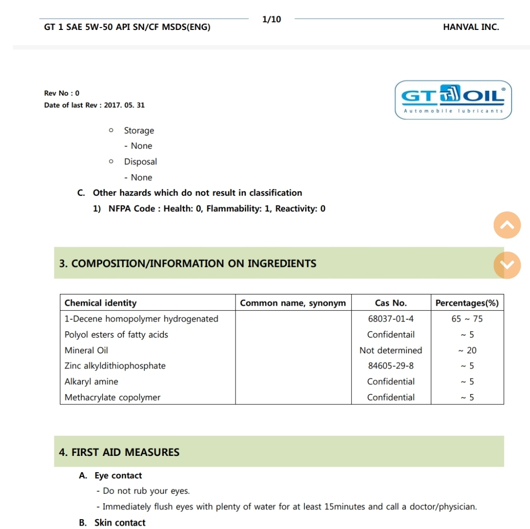

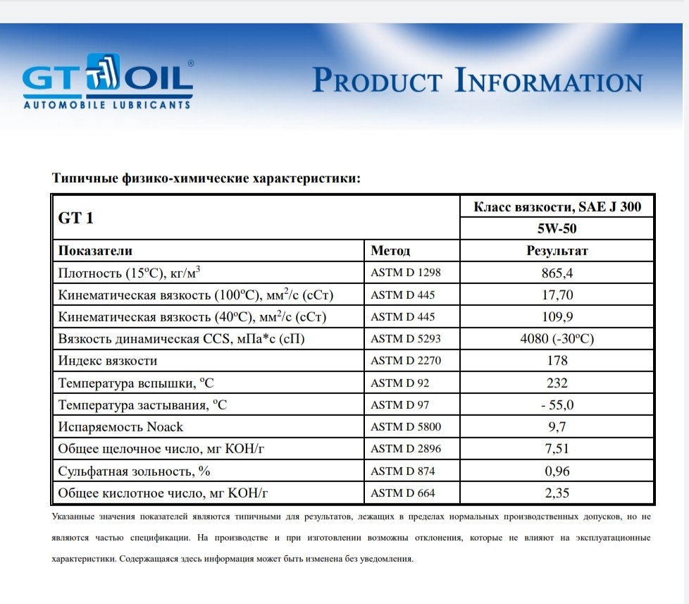

Я думаю когда все успокоились. Можно обсудить масла для низких температур на основе пао в линейке gtoil . Gt1  P. S для тех кто кричит что я сообщаю "буклетные данные".  Не против если вы проверите в лаборатории или найдете уже готовые заключения в интернете, там они есть.

Testerman , Для пятидесятки NOACK почти десять это ОЧЕНЬ ПЛОХО. Очень много кряка в рецептуре. Именно поэтому скрывают HTHS и MRV в буклете.

Ты не забывай, что продукт чисто по Россию. Нигде в мире его больше нет. Бренд придуман российскими барыгами. Они и пользуются российскими лабами типа PLM или МИЦ ГСМ, а они не умеют измерять эти показатели. Поэтому и в буклете нет этих данных. Как только в РФ научаться мерить HTHS и MRV и во всяких Тотачи эти параметры появятся:-)

 Вы давно читали о лаборатории Миц ГСМ, может видео смотрели ?  Лаборатория акредитованна ATIEL и другими международными производителями . Замеряе  все параметры.  Хотите проверить?  Покупайте отсылайте любое масло, можете в сравнении с эти 5/50 .. Говорите  о российских лабораториях, не понимая  о ком говорите.... Можете продолжить. Или всеже почитание их документы- МИЦ ГСМ?  В теме есть бланки и  импортной лаборатории в предыдущих постах... Но вам же не это надо... А что?

"Очень плохо " В сравнении с чем ? И для чего вам NОАCК  6 ?  Как вы измерили разницу  в эксплуатации в гражданском режиме 6 или 9,7 ?  Тут про низкотемпературные свойства и содержание ПАО (gt1 70% )шла речь.  HTHS как его скрыть? И для чего скрывать что то не совсем понимаю (масло gtoil используют как в гражданском так и спортивном режиме- скрыть сложно какой то параметр) .. А3/В4 заявлено к этому и параметр этот прилагается..  MRV по заказу можете сделать в МИЦ ГСМ и CCS. Или ОЕМ лаборатории .  Хоть ЧШМ . . Индекс вязкости gt1 178 и РР -55 говорит о высоком содержании ПАО . А какой  способ для вас оптимальный увидеть пао?  NOACK   не говорит о пао...

Не позорьтесь этой бумажкой. Тот кто её рисовал понятия не имеет о требованиях GHS. На лицо маркетинговая фальсификация MSDS с целью введения в заблуждение конечного потребителя относительно состава. Есть ещё пару российских брендов, кто такие же бумажки рисует, чтобы про ПАО прокричать. И ещё момент. В буклетиках не пишут, что у ПАО масел индекс вязкости НИЖЕ, чем у гидрокрекинговых?

MasloFanat , ПАО всё же там есть. Понятно, что не столько сколько пытаются втюхать бумажками. Русские продаваны всегда славились глупостями в MSDS. Эти не первые и е последние

Властелин колец , Да я не спорю о том, что там нет ПАО. Оно там конечно есть. Бесит, что так нагло с его процентовкой наёманываютА в доказательство тулят бумажку, которую выдают за MSDS. У них спроси, что такое CLP и они в ступоре побегут гуглить

Ваш тон общения  и обвинение без доказательст , это для чего? От бессилия доказать обратное?  Есть масса способов проверить,  эти продукты да же по органолиптическии показателям отличаются , а у вас в этой ветке  черное это белое.... Не согласен,  все документы прдленные, можете запросить в на заводе.   Анализы сторонних лабораторий от частных лиц  есть...вы можете оставатьс при своём мнении

Странные вы люди. Скажите по какому параметру  видно сколько там ПАО.  И почему вы решили что вам или другим  что то втюхивают... Задал вам вопрос выше. Повторюсь  Какой метод проверки  вы считаете единственным и неповторимым для проверки состава моторного масла?   И какое из оснований  у вас неверить  скриншетам части документов? Вы уже  держали банку в руках и вскрывали её?  Или другие основания есть?

Иди и почитай для начала букварь, в данном случае GHS. Изучи, что такое CLP, потом перейди к H-фразам. После этого сделай MSDS настоящий, а не эту маркетинговую бумажку, которую тулишь за документ. Потом поговорим. Учить тебя алфавиту нет времени. Ты немного перепутал форумы. Здесь не доска объявлений для хомячков. Здесь люди кое что понимают в маслах.

Не указать в TDS. Это ключевой показатель.

Ты немного перепутал тон общения.С женой общаться так будешь на кухне .  Иди полистай  SDS  пооизводителей и потом сравни их по форме и содержанию, найди хоть два одинаковых . Или тебе сюда их  положить? Как недоученному  студенту.  Ещё раз говорю сбавь свой учительский тон  и научись вещать не как баба с базара а проверять и сравнивать как специалист.  Сто раз предложил не вериш- проверь и сравни,  ты на форуме а не в пивнухе языком болтать.  Конкретно  что неустроила бланк производителя  это твое мнение выражай его культурно.  Или МИЦ ГСМ тебя неустроило?  Или АвтоВАЗ и УАЗ  , с тестами НАМИ хим. ..или присутсвие в ATIEL тебе не авторитет. ..  Неуказанный HTHS в бланке tds? Ты видел три бренда которые это указывают? Сюда положи название хотябы.  Их неуказали 80% производителей  ..
