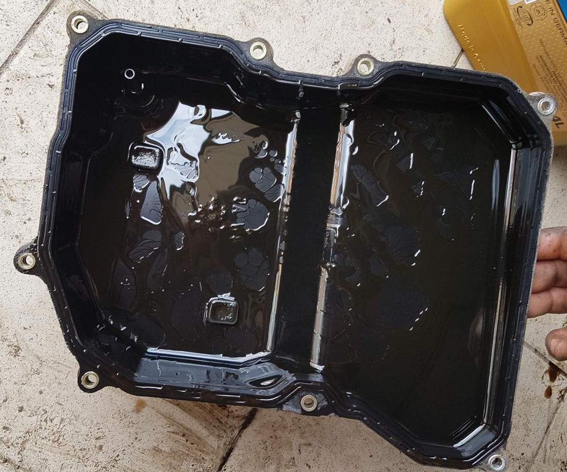

В сентябре 2016 залил в акпп aisin 09g на Skoda octavia 1.8 Т с пробегом 62 тыс км масло в акпп Ravenol T-ws делал 3 частичные замены со снятием поддона и заменой фильтра акпп.   Проехал на нем 16 тыс км и решил для успокоения души сделать частичную замену со снятием поддона,когда сняли,я удивился стружке цвет мета,на ориг при 62 тыс км такого не было(
Приехал в Oem Oil и рассказал им,Они предложили сделать анализ по акции...

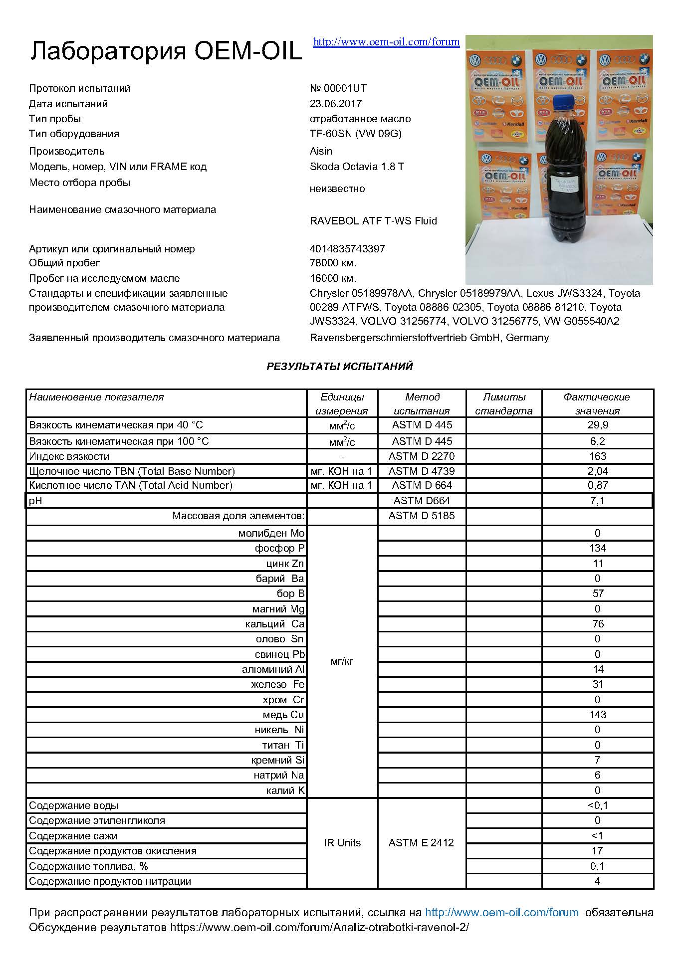

06.06.2017 принят образец трансмиссионного масла RAVENOL® ATF T-WS Lifetime .  Заказ #1200005655 (размещенный 14 августа 2016 г. 23:06:52 MSK)
арт. 1211106-004-01-999
Состав: синтетическое
Спецификации: Aisin Warner Automatic Gearbox ab 2008, Chrysler 05189978AA, Chrysler 05189979AA, Chrysler Mopar AS68RC, Isuzu 2-90531-200-0, Isuzu 2-90531-201-0, Lexus JWS3324, Toyota 00289-ATFWS, Toyota 08886-02305, Toyota 08886-81210, Toyota JWS3324, VOLVO 31256774, VOLVO 31256775, VOLVO 31256776, VW G055540A2, VW/AUDI трансмиссия 0C8 в Q7 2010, VW/AUDI трансмиссия 0C8 в Touareg 2011

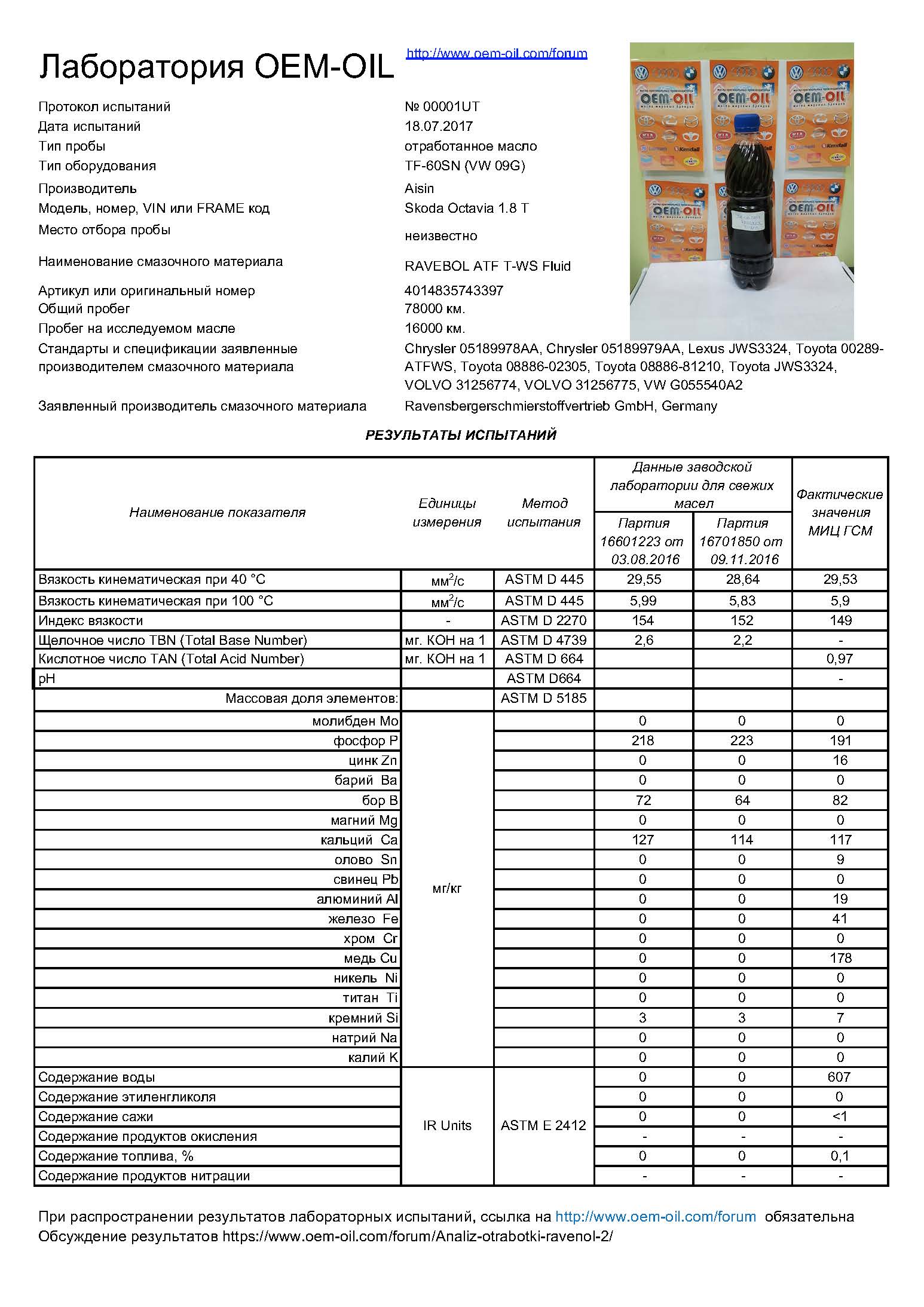

С учетом двойственности ситуации, а именно данный анализ дважды был перепроверен в лаборатории ПЛМ и полученные результаты не сняли возникших вопросов, мы были вынуждены данный образец отправить в лабораторию МИЦ ГСМ. Контрольная проверка выявила значительные отклонения от истины лабораторного анализа от PLM. Был отправлен официальный запрос и получен официальный ответ.  Сканы публикуем.

Какой-то странный анализ. Как такое может быть, что щелочное 2,04, а кальция всего 76? Если посмотреть в сети анализы АТФок, то при таком щелочном кальций должен быть от 140 до 160 ппм. И откуда в масле АКПП топливо? Если смотреть на показатели вязкости, щелочного и кислотного, то масло как новое, а если смотреть на присадки, то такое впечатление, что элементный анализ не от этого масла. Что-то PLM чудит. mastakilll , А в 09G разве не T-IV нужно лить? Не слишком жидкое для неё WS?
Опубликовано: 26.06.2017, в 12:09
OEM-OIL , Действительно странный анализ. Кто пробу в лабу возил? Осталось ещё отработка? Есть возможность сдать в МИЦ ГСМ для перепроверки? mastakilll , В TF-60SN нужно лить высоковязкую T-IV. С какой целью Вы применили низковязкую T-WS?

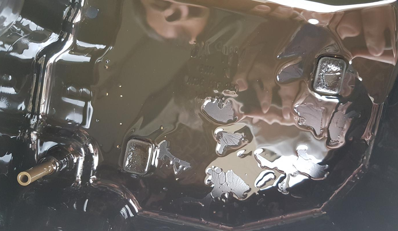

C целью что оно на ПАО  по заявлению ваших коллег, более новый допуск,немного экономичнее а по факту видим износ,масло от высоких температур образовало залысины на поддоне,ложится не по всей площади,вовремя  Я его слил...
Масло и вправду чудное,посмотрите на стаканы с жидкостями разных дат розлива....

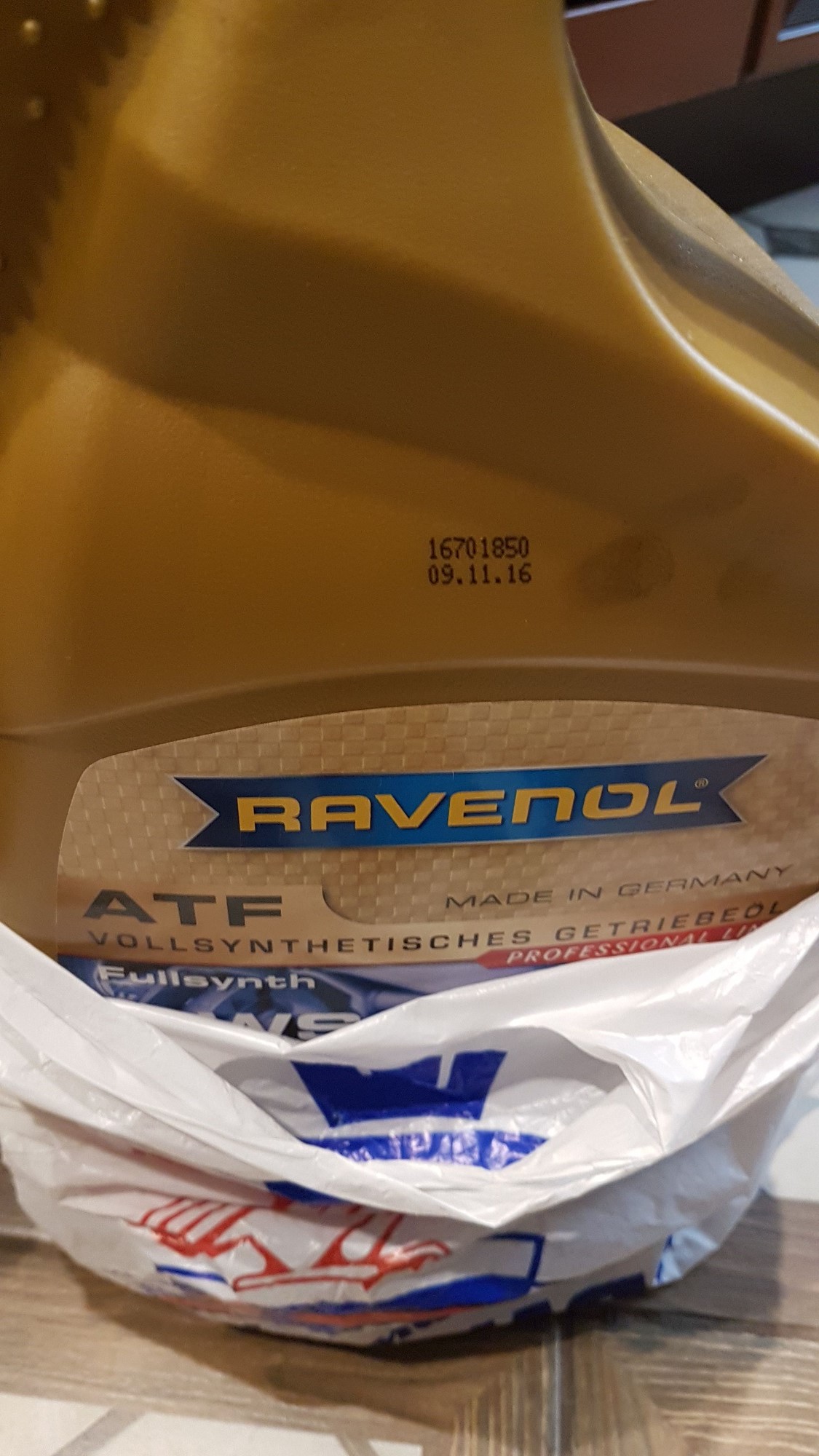

mastakilll , Одну канистру специально для Вас сделали бракованную? Это массовый продукт. Мешается партиями по 23000 тонны. Где огромное количество сломавшихся АКПП? Если не осталось ни грамма свежей жидкости, то скиньте фото канистры с номером партии и датой изготовления. Запросим на заводе данные на партию.
Опубликовано: 29.06.2017, в 18:40
Именно партиями,на моих фото выше, 2 стеклянных стакана с разными партиями АТФ T-WS Ravenol. На которых видно разное образование масляной пленки на стенках. Одну партию замешали одни а другую другие.
