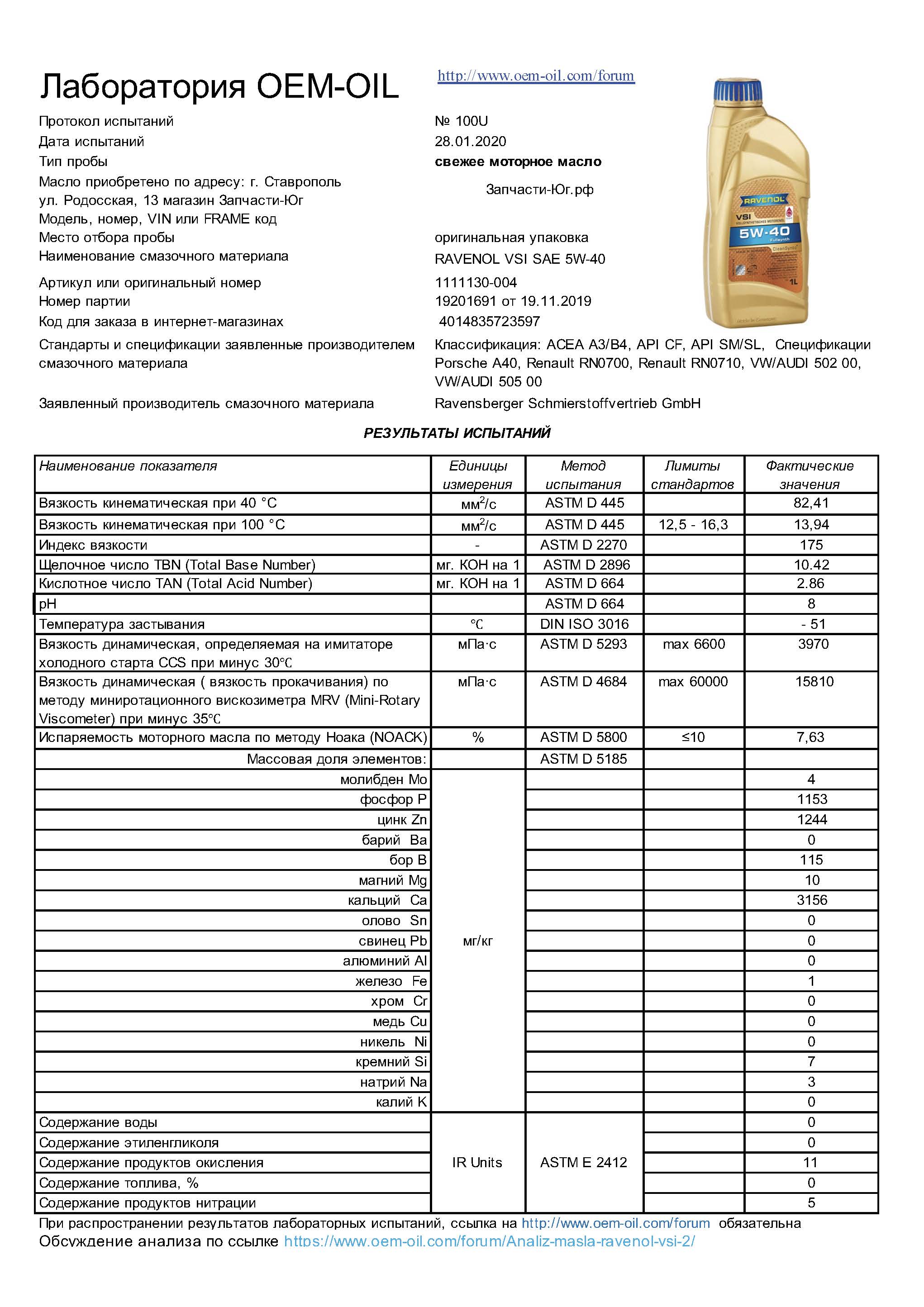

Я уже писал, что решил сделать тест масел из России и Германии. В этой теме прошу разместить анализ масла, купленного в России, в магазине Запчасти-Юг.рф
Ссылка на первоначальный пост: https://www.oem-oil.com/forum/Analiz-masla-ravenol-vsi/?p=1
Немного задержались, так как было решено сделать анализ на дополнительные характеристики ccs, mrv и т.д.

Так как анализ был полностью оплачен официально, с согласия заказчика выложил выше оригинальный бланк лаборатории МИЦ ГСМ.

Олдскульная рецептура на ПАО. Полнозольник. Fuck Ecology

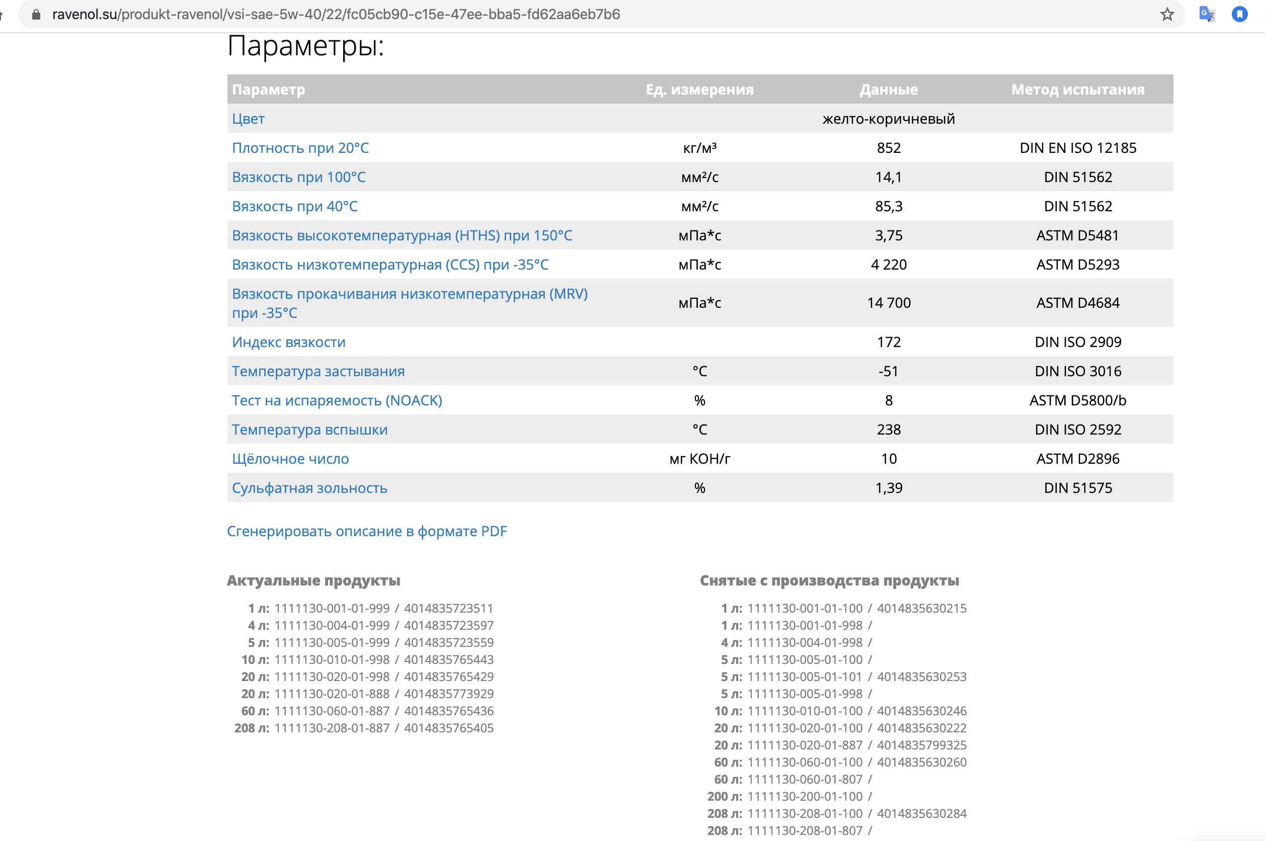

В целом совпадает с заявленными производителем данными. Плюс-минус погрешности измерений, воспроизводимость и сходимость методов испытаний. Для автопрома без экологии хороший вариант.

Для Сибири огонь. Но я юзаю RAVENOL VST 5W-40. Там пакет посовременней, зольность ниже, плюс вольфрам и молибден. Равенол ВСИ тоже хорош, но пакет присадок у него более простой.
