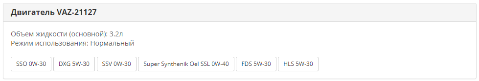

Помогите. Прочитав обсуждения по вопросам касающимся авто. масел думаю в форуме участвуют грамотные специалисты в этой области. На сайте https://shop.ravenol.su/  с помощью подбора по марке, модели автомобиля (Granta 1.6 16V (106 л.с. 78 кВт)) заказал рекомендованное  на сайте масло RAVENOL FDS 5W-30,чему был неимоверно рад.
  Но через время (т.к. начинающий пользователь авто масел) углубившись в тему узнал о показателе ACEA который у приобретенного масла A1,A5,B1,B5 . Производителем ВАЗ рекомендовано - «Масла для двигателей ВАЗ должны отвечать требованиям по ACEA: ACEA A3\B3 и ACEA A3\B4 .» В результате имею в наличии отличное масло, но опасаюсь использовать. Машина новая пробег 1000 км. Подскажите у кого есть достаточные знания по ACEA и опыт использования данного масла на ВАЗ.

VDV , Не переживайте. АвтоВаз опирается на требования "Ассоциация автомобильных инженеров России (ААИ) классификация моторных масел РФ СТО ААИ 003-98 «Масла моторные для автомобильной техники. Классификация. Обозначение и технические требования». Эти требования построены в том числе и на рекомендациях API. В Ваш двигатель можно применять масла и API SL.

Tech , Благодарен Вам за то что не оставили мой вопрос без внимания и пытаетесь мне помочь. По (API) у меня вопросов нет если это масло RAVENOL то не важно какой оно группы все равно отработает лучше конкурентов в ценовой нише. Прошу помощи разобраться с ACEA. Если я не ошибаюсь то в этом параметре указываются минимальные базовые требования которые согласованы между производителем масел и автопроизводителями.  У масла RAVENOL FDS 5W-30  ACEA   A1,A5,B1,B5 (HTHS от 2,6 до 3,5 мПа*с) . Производителем ВАЗ рекомендовано - ACEA:  A3\B3  и  A3\B4  (HTHS>3.5ьПа*с). Читал что это важный показатель которым не следует пренебрегать. Сейчас пред выбором то ли сделать новый заказ RAVENOL VSI 5W-40 (что будет выгодно продавцу), либо получить убедительный ответ на заданный вопрос и использовать масло имеющееся в наличии. К данному производителю масел отношусь с уважением и хочу определится с одной маркой масла на будущее и надеюсь на долго. И просьба к оф. представителю еще раз перепроверить правильность параметров при подборе по авто на сайте (Granta 1.6 16V (106 л.с. 78 кВт).
