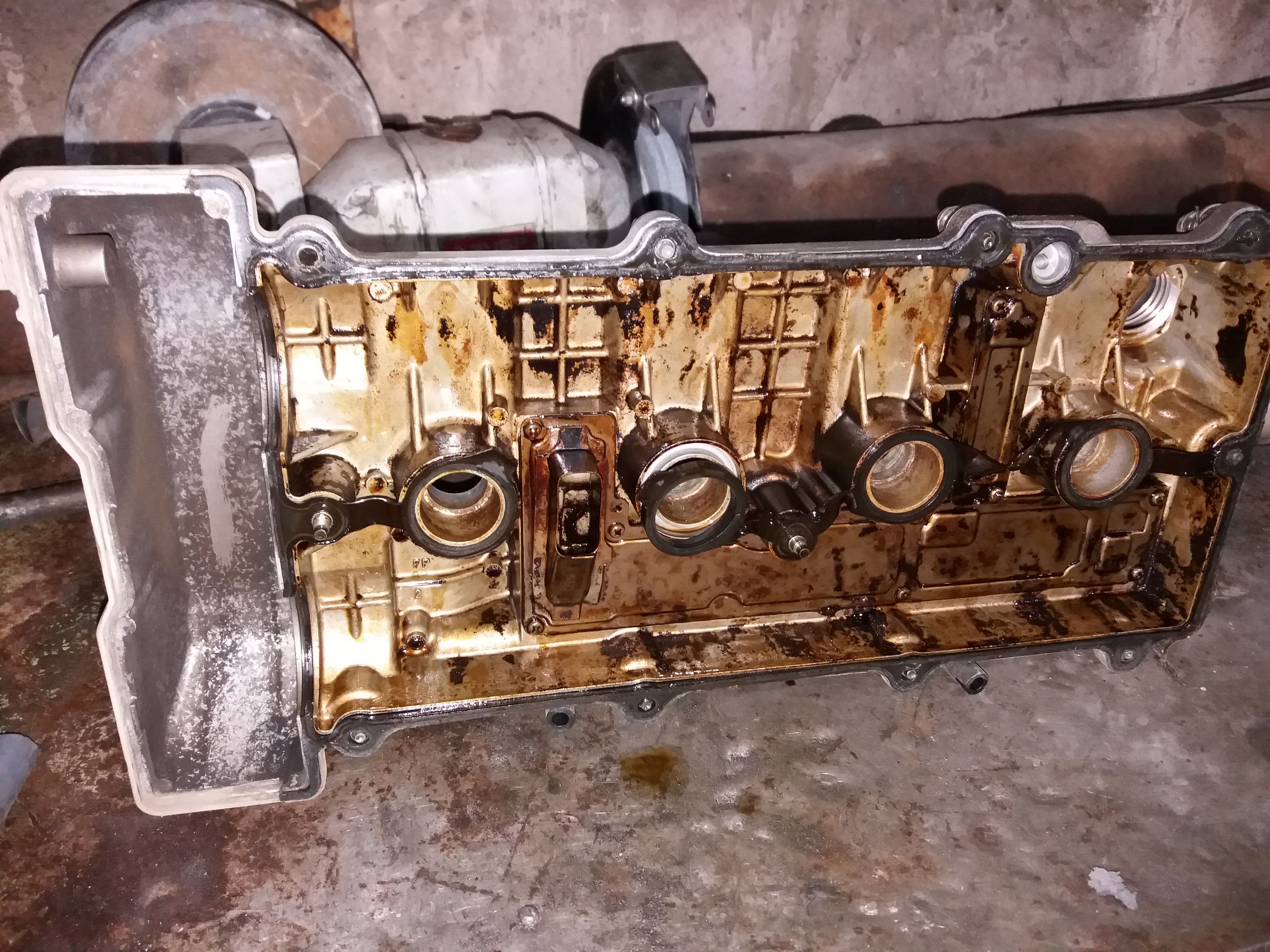

1.Mazda Premacy 2000 г.в., кузов CP8W, пробег 286000. В РФ с 2015 года
2.Двигатель FP-DE, 1.8, бензин, передний привод
3.Заправочный объем 3,5 л
4.Эксплуатация - в основном город. Пробег в день в среднем около 100 км. Территория - Хабаровский край, температуры от минус 40 до плюс 35
5. Стиль вождения-спокойный. От масла жду чистоты двигателя, тишины, снижения расхода бензина по возможности, легкого запуска в зимний период, и главное-защиту двигателя с данным пробегом.
5.Экологический класс 2
6.Двигатель полностью сток.
7.По двигателю: осень.Полностью заменен ГРМ, под клапанной крышкой лаковые и зольные отложения. Более Мною ничего не делалось
8. Прошлый водитель ли масла по принципу "на что есть деньги" -Лукойл, Motul, Idemitsy, что-то еще. Сейчас мною льется NGN Nord 5w-30. угара нет (или минимален). Не устраивает тяжелый пуск холодного двигателя и соответственно остывшего масла. Хоть NGN заявляет температуру замерзания -54 градуса, масла густеет уже к -30.
9. масло менять буду по моточасам (примерно 350), зимой это примерно 5 месяцев - с ноября по март. Но если хорошее масло то и раз в год.

Спаси бо всем. По пунктам: Для ServiceMan: это все понятно. Только масла они ска, разные. Масла имеющие общий критерий "5W-30 ACEA A5/B5 с высоким моющим числом. Желательно на ПАО" будут обладать различным щелочным числом, различным пурпойнтом, различной "кажущейся" вязкостью.  Для Leha1979 : Марку масла используемого сейчас я указал. Еще ранее использовал Totachi 5w30 PAO+ESTER, и знаете, оно частично отмыло мне подклапанное пространство. Если ранее откручивая крышку для залива масла я видел просто черную дыру, то после него я начал видеть металл. Но конечно, зольные отложения оно не удалило, не Демиксид же. Кстати, Totachi  у меня и в радиаторе, и в тормозах и в АКП. И ничего! Тормоза при минус 40 не встали колом и не потекли, радиатор также в норме, АКП работоспособно. От моторного масла Totachi  ушел т.к. с наступлением холодов стал заметен тяжелый холодный пуск, оно не для Дальнего Востока, во всяком случае в моторах Mazda. Разные масла переносят заморозку по разному: одни текут до нужной температуры (минус 50, к примеру, как Ravenol), другие густеют прямо пропорционально минусовой температуре, как Totachi или NGN которое у меня сейчас залито. Так вот я ищу масло, ведущее себя при заморозке как Ravenol. А про деньги: уж масло за 3000 рублей за упаковку и фильтр за 500 рублей я купить смогу.  Для MasloFanat: в мировые заговоры не верю, а ссылка не работает. Че там? Режимы эксплуатации я указал, повторю: годовая температура от минус 40 до плюс 35, режим передвижения: город без больших пробок. Стиль передвижения: спокойный, я свое отгонял когда молодым был.
