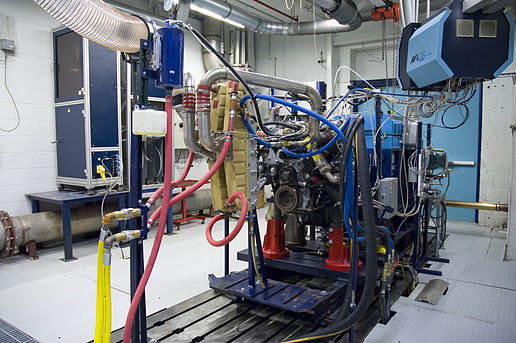

Владимир.Иванов , Создать одинаковые условия просто невозможно. Тесты на экономию топлива в зависимости от вязкости масла, нужно делать только на стенде, в идеально повторяющихся условиях, как на фото. При этом сравнивается масло вязкость 5W-30 с эталонным маслом SAE 20W-30 и экономия достигается в районе 2%. А ты хочешь увидеть разницу в расходе на двух низковязких ILSAC GF-5 маслах на непонятно каком бензине и в разных климатических условиях?
