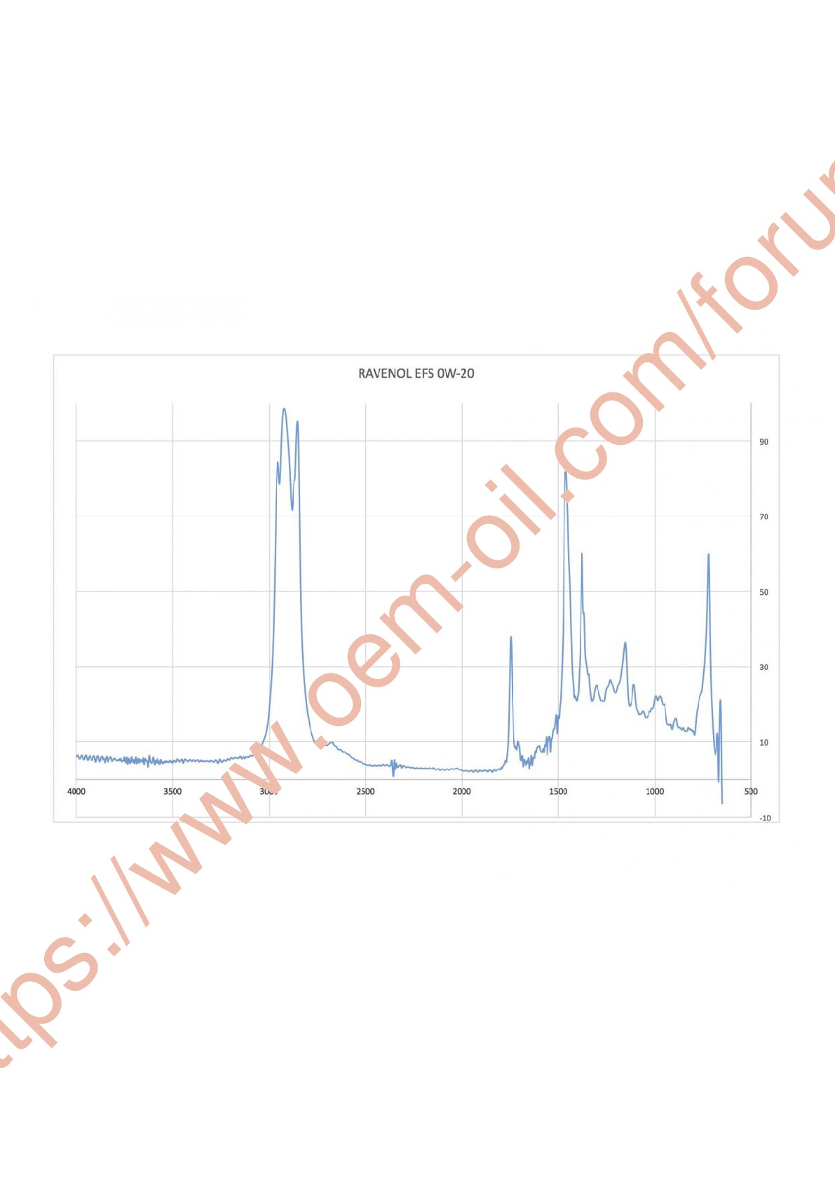

согласно договоренности публикуем отчет:
Опубликовано: 29.11.2016, в 17:39
Удивил таки равенол. Это просто прелесть какая-то. Похоже полностью на ПАО. Замерзание минус 58 С!

 Замерзание можно и пурпоинт депрессантами разогнать на низковязком кряке!

Ждем еще ИК спектра, чтобы окончательно увидеть состав. Удивительно, но в масле сравнительно мало бора и молибдена, но оно "тихое" в двигателе. И как бы не эстеры, судя по наличию окисления. Так что ИК спектр расставит все на свои места

Да ладно.....как раз Равенол эстерами мало балуется. А кто ПАО + эстеры в больших количествах мешает, получает, как правило, недолговечное (по календарю, не по пробегу) масло (судя по результатам анализа отработки)
Опубликовано: 30.11.2016, в 10:21
blck , Молибдена достаточно, так он трёхядерный. Плюс "тихость" дают органические модификаторы трения OFM.
blck , Готовое моторное масло это сложный сбалансированный продукт, где компоненты подобраны не по принципу "чем больше тем лучше", а "именно столько, сколько нужно для оптимальной работы.
Значит добавляют к эстерам ещё что-то высокополярное, например алкированные нафталины или маслорастворимые гликоли.
Опубликовано: 30.11.2016, в 10:37
Зольность порадовала. Ну и не так много масел на рынке, которые учитывают в рецептуре эффект преждевременного воспламенения топлива LSPI (LowSpeedPre-Ignition). Для бензиновых зажигалок GDI самое то.

Такая зольность при таком TBN - очень и очень неплохо. Как раз для GDI.

Это тоже. Но если оно изначально, скажем, 4-5 у LowSAPS, то и падать ему уже особо некуда. Что, как правило - тут нет совсем уже прямой зависимости - говорит о невысоких моющих свойствах.

Правильно, само по себе ПАО без полярных добавок хорошо работать не будет. Этими высокополярными добавками, полагаю, как раз и являются OFM. Какие конкретно OFM применены в этом масле - вопрос к Елене. Эстеры - хороши для спортивных масел, где нужны максимальная защита и снижение трения при минимальном времени работы масла (один день, одна гонка...). В маслах общего назначения важна стойкость масла при длительной работе масла (как в моточасах, так и интервале смены масла). При этом эстеры ничего хорошего не сулят в этом плане, кроме коротких интервалов замены. А ПАО как раз наоборот очень стойко к окислению. Так что по моему мнению: спорту - эстеры, обычным автомобилям - ПАО.

Не просто может, а очень даже повсеместно именно так и бывает (ПАО без эстеров).

Без эстеров может, но без высокополярных компонентов нет. У ПАО отрицательная полярность. Если нет эстеров, то значит добавляю AN или OSP или смесь, возможно даже всех троих по чуть.
