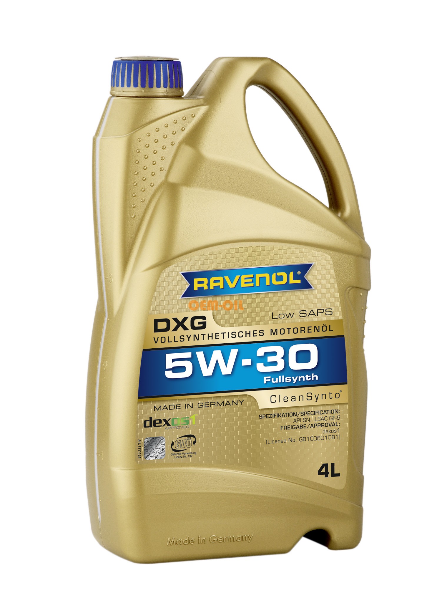

RAVENOL DXG 5W-30 новая рецептура с официальным допуском DEXOS 1 Gen2
RAVENOL DXG 5W-30 полностью синтетическое моторное масло на основе полиальфаолефинов (ПАО) .  При этом ПАО в рецептуре усилены высокополярными базовыми компонентами пятой группы. За счёт уникального, запатентованного соотношения высоковязких и низковязких базовых компонентов RAVENOL производит это масло с рекордно низким содержанием полимерного загустителя. При этом применяется полимерный загуститель звездообразной формы. Это приводит к практическому отсутствию эффект "проседания" вязкости из-за деструкции (разрушения) полимерного загустителя и приводит к минимизации депозитов (высокотемпературные отложения) которые вызывает в двигателе полимерный загуститель. Высокополярные базовые компоненты пятой группы обеспечивают, так же, совместимость ПАО с уплотнителями (РТИ) и вызывают эффект «прилипания» масла к смазываемой поверхности, препятствуют стеканию масла при не работающем двигателе. Полиальфаолефины обеспечивают лучшие в классе низкотемпературные свойства, лучший отвод тепла от смазываемых поверхностей, отсутствие расхода масла на угар, высокую термостабильность и антиокислительные свойства. Рецептура RAVENOL DXG 5W-30 изменилась в августе 2017 года. Изменения коснулись пакета присадок, а основа осталась прежней. RAVENOL DXG 5W-30 единственное масло в мире с вольфрамом, которое прошло комплекс испытаний и получило официальную лицензию DEXOS 1 Gen2. Наличие лицензии можно проверить здесь  http://www.centerforqa.com/dexos-brand2015/ . Так же моторное масло RAVENOL DXG 5W-30 прошло матрицу моторных испытания по программе лицензирования API и получило официальные лицензии API SN и ILSAC GF-5. Наличие лицензий можно проверить на официальном сайте API https://engineoil.api.org/Directory/EolcsResultsDetail?accountId=-1&companyId=10350   . Сравните технические характеристики применяемого Вами сейчас масла с техническими характеристиками RAVENOL DXG 5W-30. https://www.ravenol.su/produkt-ravenol/dxg-sae-5w-30/21 Обратите внимание на испаряемость по NOACK (склонность к угару и высокотемпературным отложения), вязкость CCS при минус 30, низкотемпературную вязкость прокачивания MRV  при минус 35 С и температуру замерзания. Вы сами увидите преимущества масел на основе полиальфаолефинов (ПАО).
