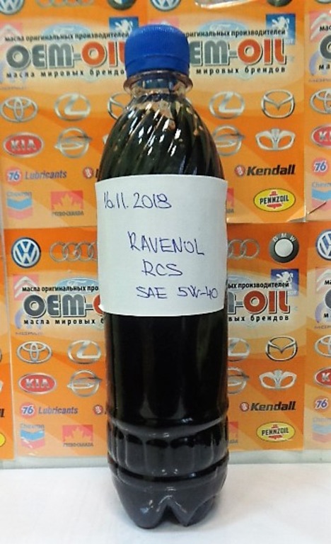

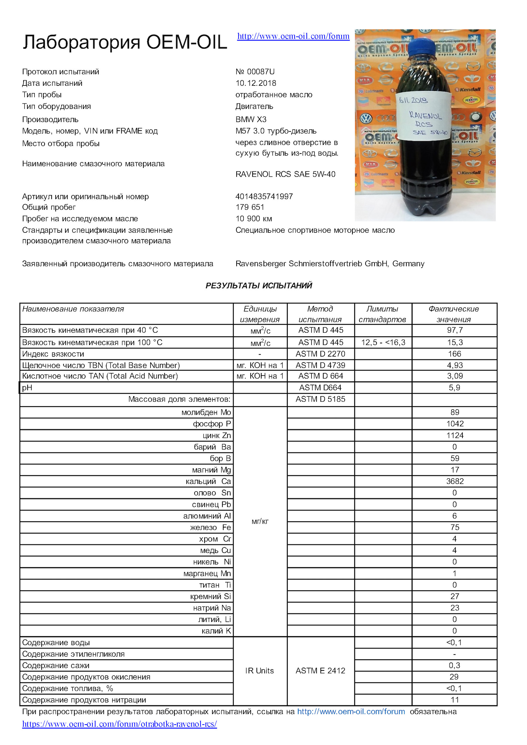

19/11/2018 принят образец отработанного масла  RAVENOL® RCS Racing Competition Synto SAE 5W-40      ( арт. 1141090-001-01-999)
По заказу клиента будет произведен БАЗОВЫЙ анализ отработанного масла по АКЦИИ   -  БЕСПЛАТНО.
Опубликовано: 07.12.2018, в 16:57
Комментарии: вязкость масла практически не изменилась. Наглядный пример рецептуры без полимерного загустителя. Щелочное число почти на 60% выше кислотного, что позволяет увеличить интервал замены до 15000 км. Далее рекомендуем сделать контрольный анализ. В отработке повышенное содержание кремния. Рекомендуем проверить качество воздушного фильтра и герметичность впускного тракта. Элементы износа в пределах нормы для данного типа двигателя с учётом чипа и условий эксплуатации.
