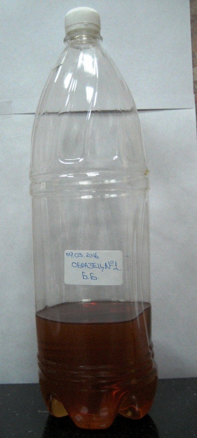

Сегодня отдал на анализ свежее масло ( тест будет вслепую), т.е. лаба не знает какое масло тестирует. После результатов выложу инфу по маслу, которое тестилось. Пока имеет название как образец №1
Как и обещал - это масло Fuchs TITAN GT1 5W-40   арт. 600756291 или 600756277
ACEA C3; API SN/SM/CF; FORD M2C917-A; BMW LONGLIFE-04; MB-APPROVAL 229.31; MB-APPROVAL 226.5; PORSCHE A40; RENAULT RN0700/RN0710; VW 502 00 / 505 00 / 505 01; ACEA A3/B4; FIAT 9.55535-S2.

09/032016 получен образец свежего масла без названия.
будет произведён анализ по следующему алгоритму:
 Базовый анализ свежего моторного масла (VOA Virgin Oil Analysis)
- Вязкость при 100 С. Метод ГОСТ 33, DIN 51562, ASTM D445
- Вязкость при 40 С.   Метод ГОСТ 33, DIN 51562, ASTM D44
- Индекс вязкости.      Метод ГОСТ 25371, DIN ISO 2909, ASTM D2270
- Щелочное число TBN (Total Base Number). Метод ГОСТ 30050,  ASTM D 2896, DIN ISO3771  – тетрант на основе хлорной кислоты.      Метод ГОСТ 11362,  ASTM D 4739 – тетрант на основе соляной кислоты ( при заказе необходимо выбрать метод исследования)
- Кислотное число.  Метод ГОСТ 11362, ASTM D 4739
- Элементный анализ. Метод ASTM D 5185
Расширенный анализ свежего моторного  масла
  - Сульфатная зола ГОСТ 12417, ASTM D874, DIN 51575
- Кажущаяся (динамическая) вязкость, определённая на имитаторе холодной прокрутки (CCS) ASTM D5293,
Дополнительные лабораторные анализы свежего масла
- Температура потери текучести (Pour Point).  Метод ГОСТ 20287, DIN ISO 3016
- Температура вспышки в закрытом тигле. Метод ГОСТ 4333
- Испаряемость моторного масла по методу NOACK. Метод ASTM D5800

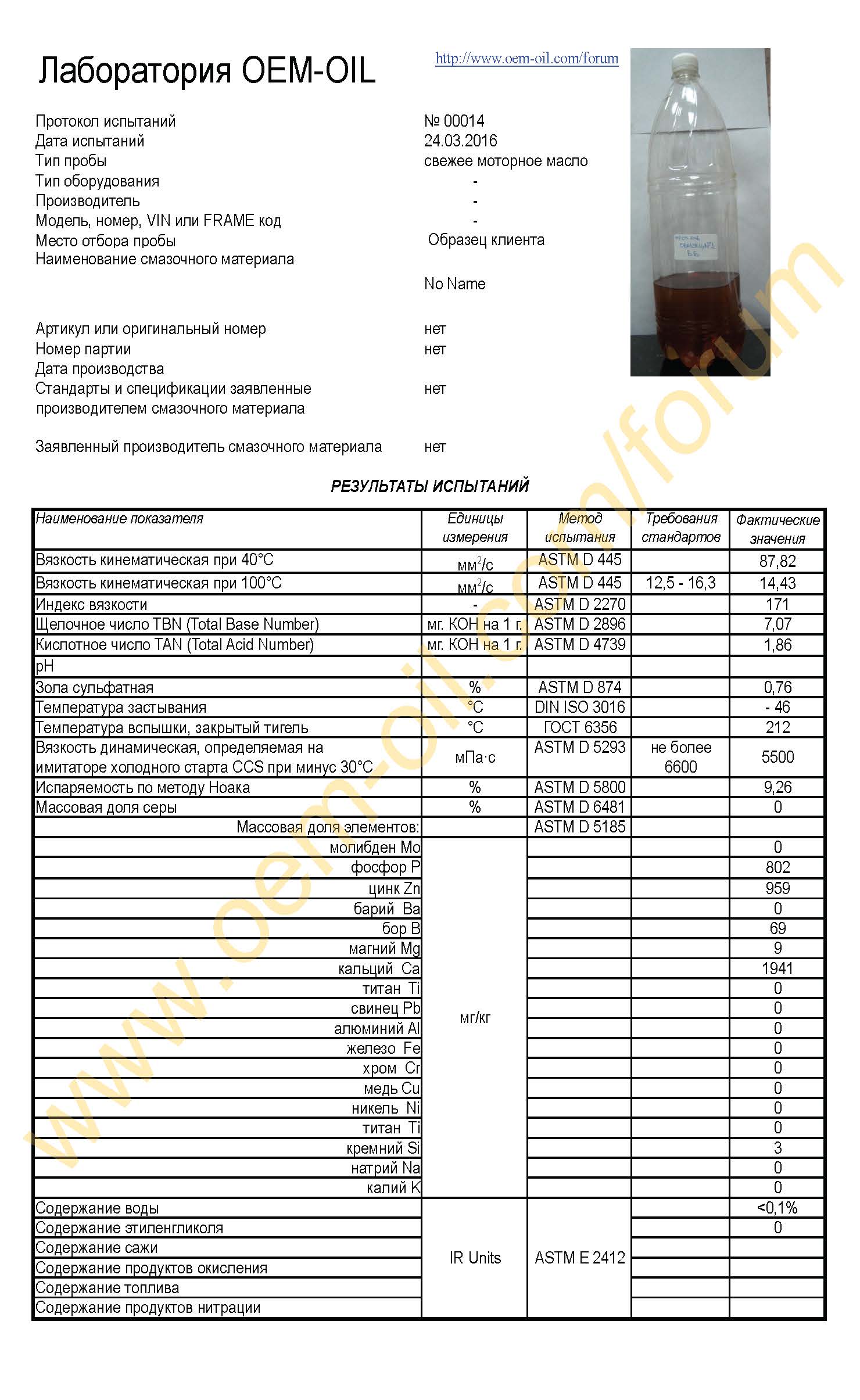

Спасибо за анализ. Скажите, Испаряемость моторного масла по методу NOACK. Метод ASTM D5800 -забыли померять?
Опубликовано: 24.03.2016, в 23:46
Всего 1589 сообщений
touareg , Поправили. Пакет присадок в No Name 1 и в No Name 2 похоже одинаковый.

touareg , Похоже что-то ACEA C3. Кстати видел анализ https://www.oem-oil.com/forum/Otchet-ob-ispytanii-otrab-6/#simple-forum-post-1903 ? Что думаешь? Это 100% не отработка Amsoil SS 5W-20!

touareg ,  Ну как я угадал?! Зачётный Fuchs. Наверное ещё немецкий, а не калужский. Если бы ещё на ПАО делали, а не на кряке, вообще бы ему цены не было.
Опубликовано: 25.03.2016, в 13:02
MasloFanat , А счего ты взял, что без ПАО? Наверняка есть хоть чуток.
Опубликовано: 25.03.2016, в 13:03
Масло Тролль , У масел вязкостью 5W-40, которые сделаны на основе ПАО, динамический CCS при минус 30 С должен быть меньше 5000 санти стоксов.

MasloFanat , Ещё и замерзание должно быть пониже. Но если авто эксплуатируется летом, например, то зачем более низкий CCS?

Novosibirez , я что в этом плохого? исключили момент предвзятости и например, продвижение бренда компанией OEM-OIL , и как видим анализ вышел толковый. Спасибо еще раз OEM-OIL , за анализ и такую хорошую возможность для клиентов https://www.oem-oil.com/forum/stoimost/?p=1 З.Ы. CCS для 5W40 вообще зачетный это же не нулевка, некоторые 5w30 С3 отдыхают.
