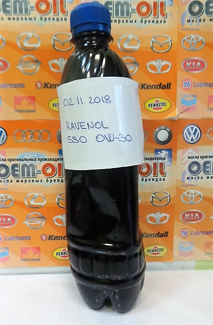

22. Как был осуществлён отбор отработанного масла: при замене масла, слив через сливную пробку, забор из середины.
Сдал отработанное масло 2 ноября.

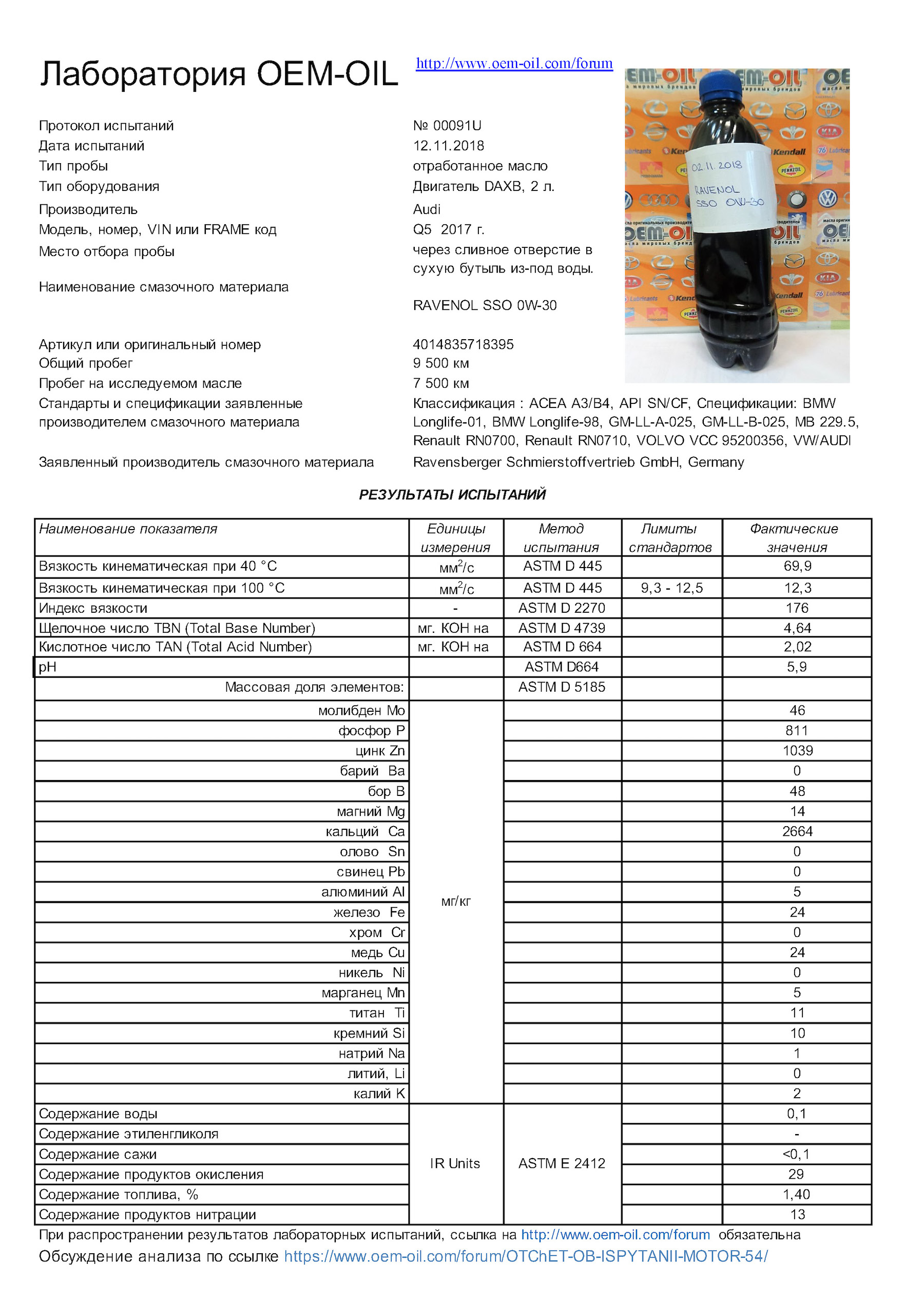

Комментарии:  Запас щелочного числа позволяет увеличить интервал замены до 10 тыс. км. Затем рекомендуем провести ещё один анализ для определения оптимально интервала замены. Элементы износа соответствуют стадии обкатки нового двигателя.

Mikhail Orlovskiy , Почему так рано сменил масло. Как минимум до 10 тыков можно смело ездить.
