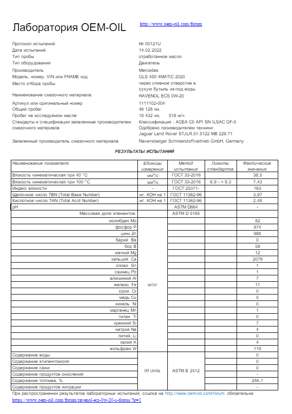

ОТЧЕТ ОБ ИСПЫТАНИИ ОТРАБОТАННОГО МОТОРНОГО МАСЛА RAVENOL ECS SAE 0W-20 с допуском MB 229.71 в Mercedes GLS 450 4MATIC кузов X167 2020 год
На форуме с 25.01.2022
Всего 9 сообщений
1.Автомобиль - Mercedes GLS 450 4MATIC  кузов X167 2020 год
2.Двигатель - M256 E30 DEH LA GR турбина BorgWarner's eBooster®
3.Пробег - 46128 км.
4.Пробег по одометру на исследуемом масле - 18432 км.
5.Пробег по моточасам (если известен)  - 518 м/ч.
6.Заливочный объём масла - 8,5 литров
7.Доливка масла в процессе эксплуатации – нет.
8.Наличие отложений в двигателе до заливки этого масла – визуально через заливную горловину отложений не видно.
9.Какое масло использовалось до заливки исследуемого масла – Mobil 1 ESP X2 0W-20 долил примерно 600 гр.
10.Предыдущий интервал замены – 12696 км.
11.Автозапуск – крайне редко.
12.Подвергался ли двигатель тюнингу – двигатель стандартный (стоковый)
13.Подвергался ли двигатель ремонту – нет.
14.Осуществлялась ли промывка двигателя перед сменой масла – нет. Просто слил старое и залил новое.
15.Период эксплуатации, температурный режим – 27.01.2021 – 23.01.2022 от минус 20 до плюс 40 С
16.Режим эксплуатации – ростовские пробки, частая езда в полях по грунтовым дорогам, плюс поездки на море.
17.Экологический класс - EURO-6.
Установлен TCW катализатор.
18.Тип применяемого топлива – только Роснефть 95 Pulsar.
19.Тип масляного фильтра – оригинальный Mercedes.
20.Тип воздушного фильтра – оригинальный Mercedes.
21.Как был осуществлён отбор отработанного масла – с прогретого двигателя в середине слива в новую ПЭТ бутылку 0,5 литра.

Комментарии: отличный результат для такого пробега. Больше 500 моточасов, а масло ещё живое. Не обращайте внимание на содержание топлива. Это у УРЦ так откалиброван прибор. На самом деле топлива нет в масле. Это особенности лаборатории УРЦ.

Максим. Доброго дня. И мы ВАС поздравляем с Праздником - Днем защитника Отечества !! Приносим свои извинения за задержку с публикацией отчета. Он готов. Бланк см. выше.

А причём здесь Katsmax? Это перед Колхозник нужно извиняться  А по анализу ничего удивительно. ПАО есть ПАО.
Опубликовано: 23.02.2022, в 14:31
Колхозник , При таких режимах можешь спокойно до 20 тыс. км ездить на RAVENOL ECS 0W-20 и не париться.
Мне наверно был  более интересен этот анализ чем Колхознику.
Опубликовано: 23.02.2022, в 14:46
Всего 9 сообщений
Katsmax , Да мне ОЕМы давно прислали этот анализ с вопросом на разрешение на публикацию. Он типа мой:-) А я всё забывал ответить. Масло Тролль , Мне сложно перейти на фиксированный интервал в 20 тыс. км. У меня комп сам как-то считает по какому-то алгоритму и пишет, когда на сервис. Хотя в этот раз примерно 500 км. не доехал до крайней рекомендации. Возможно он ориентируется на моточасы и как-то меряет остаточное качество масла?

Katsmax , Попомер разницы не заметил, но Mobil 1 ESP X2 0W-20 пришлось долить чуть больше поллитра за 12,5 тыков, а на RAVENOL ECS 0W-20 за 18,5 тыков комп доливки не просил.

А чего никто не заметил, что щелочное на 50% превышает кислотное. Это сколько на нём ещё ездить можно, пока они не сравняются? Ещё 10 тыс.? Видимо пульсар от Роснефти очень не плох.

Маслу конечно помогло наличие большого картера, высокая средняя скорость и исправная топливная сис-ма (форсунки не переливают топливо - нет разжижения масла).

Колхозник , 550 мото-часов и на слив.

Crasher88 , А как прокомментируешь высказывание Novosibirez , что "А чего никто не заметил, что щелочное на 50% превышает кислотное. Это сколько на нём ещё ездить можно, пока они не сравняются? Ещё 10 тыс.? "

Анализ свежего масла ECS 0W-20 с новым допуском АСЕА С5 не производился. Если судить по характеристикам вязкости, заявленным производителем, то она составляет при 40 град. - 43,1, при 100 град. - 7,9 мм2/с. Это хоть немного, но выше вязкости обсуждаемой отработки. Как выше сказали - ПАО есть ПАО масло, тут ничего не скажешь. Несмотря на такой большой пробег и время работы двигателя изменения вязкости минимальны. Скажите в этом гибридном двигателе непосредственный впрыск или распределённый ? Не нашёл информации в каталоге.
