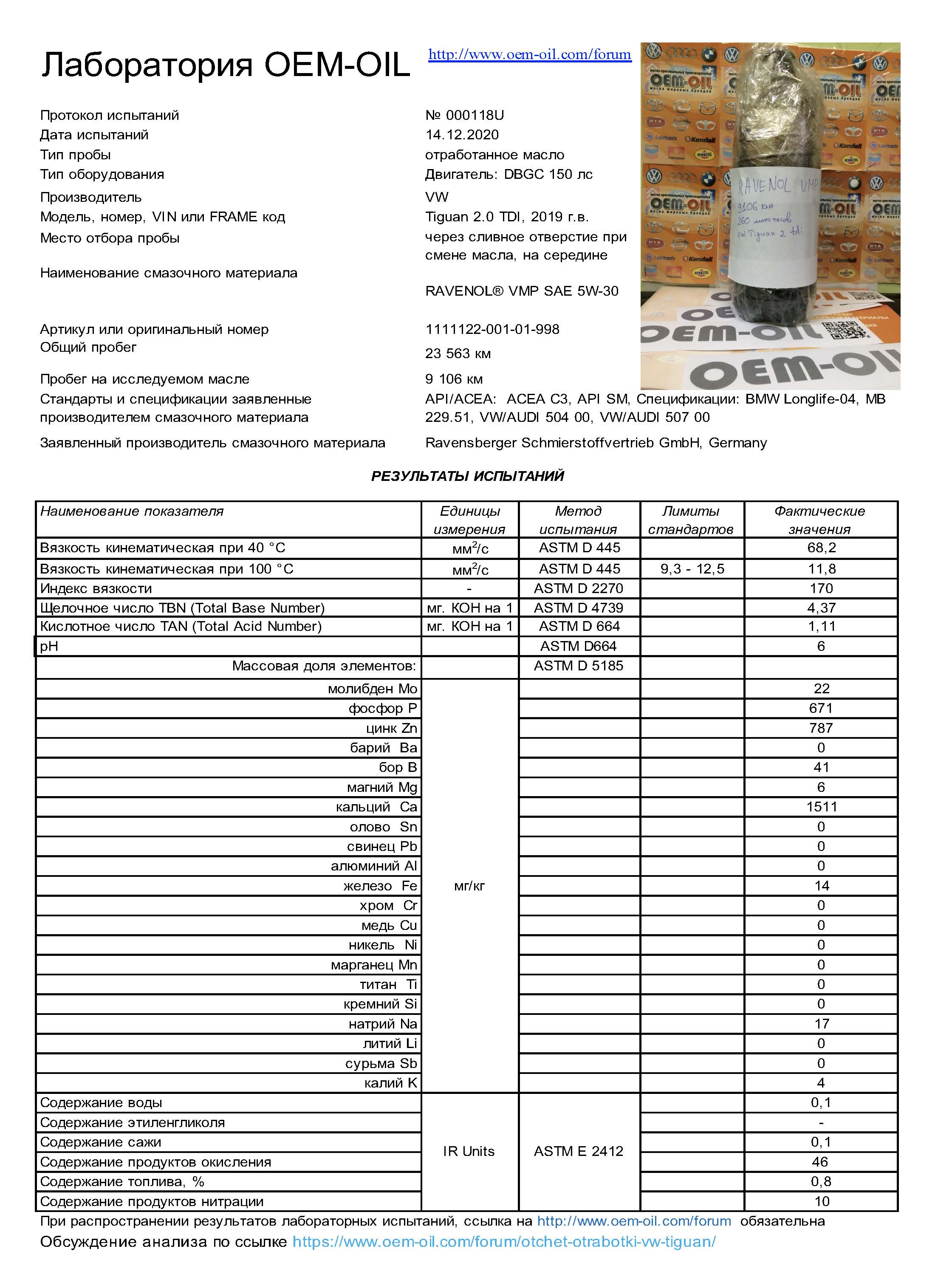

1. Автомобиль: VW Tiguan 2019 2.0 TDI.
2. Двигатель:  DBGC 150 лс / 340 нм.
3. Пробег:  23563 км.
4. Пробег по одометру на исследуемом масле: 9106 км.
5. Пробег по мото-часам:  259 м/ч.
6. Израсходованное количество топлива литров: ~800 л.
7. Заливочный объём масла: 6 л.
8. Доливка масла в процессе эксплуатации: Нет.
9. Наличие отложений в двигателе до заливки этого масла: Нет.
10. Какое масло использовалось до заливки исследуемого масла: Ravenol VMP 5W-30.
11. Предыдущий интервал замены: 7948 км.
12. Автозапуск: Нет, только вебасто в холодное время.
13. Подвергался ли двигатель тюнингу: Нет.
14. Подвергался ли двигатель ремонту: Нет.
15. Осуществлялась ли промывка двигателя перед сменой масла: Нет.
16. Период эксплуатации, температурный режим: Июль 2020 - декабрь 2020,  От +40 до -18 градусов.
17. Режим эксплуатации: Город/пригород/трасса 50/30/20.
18. Экологический класс: EURO-5 + сажевый фильтр.
19. Тип применяемого топлива: Дизель Татнефть Танэко 99%.
20. Тип масляного фильтра: VAG 03N115562B .
21. Тип воздушного фильтра: Mann  C30005 (идет в оригинале, только без дополнительной шубы для холодных стран).
22. Как был осуществлён отбор отработанного масла: Через сливное отверстие при смене масла на середине слива.
Опубликовано: 12.12.2020, в 19:17
Комментарии: запас щелочного числа и его пропорция к кислотному числу - позволяют увеличить интервал замены. Элементы износа в приделах нормы. Рекомендуем сделать очередной анализ этого масла через 5000 км.

Дмитрий Наумов , Зачем так рано совершал замену? Масло у некоторых производителей свежими имею такие показатели, как RAVENOL VMP 5W-30 после 250 моточасов. Судя по анализу 500 моточасов это масло отходит легко.
Опубликовано: 23.12.2020, в 17:12
Для ПАО масла эти 250 м/Ч это лёгкая прогулка. Износ околонулевой. Запас присадок ещё на столько же. Дмитрий Наумов , ты из какого региона?
Опубликовано: 23.12.2020, в 18:27
Я думаю, что здесь важную роль сыграло качество солярки. В том числе и поэтому масло почти как новое за 250 м/ч.
Опубликовано: 23.12.2020, в 18:34
Соляра конечно помогла, но ты не забывай, что RAVENOL VMP 5W-30 это масло на основе полиальфаолефинов (ПАО) и эстеров. Гидрокрекинг за теде 250 м/ч уже сбыл бы на пределе, а ПАО масло почти как новое. Оно и нужно для более длительного интервала замены. Зря конечно Дмитрий Наумов , его так рано слил.

То же катаяюсь на RAVENOL VMP 5W-30, но меняю от 400 до 500 моточасов и оно визуально ещё очень бодрое. Думаю тоже анализ отработки сделать после зимы. По этому анализу видно, что для полиальфаолефинов 250 м.ч это вообще не о чём. Можно эту отработку было в качестве свежего масла залить и катать ещё 250
Опубликовано: 24.12.2020, в 13:26
Дмитрий Наумов , Зачем свежее масло слил?  А если серьёзно то для пао 250 м ч это десткий лепет.
Опубликовано: 24.12.2020, в 16:00
И масло и ДВС в идеале, ДВС не убивает масло, а масло в нем не убиваемое судя по кислоте)))

Комментарии: запас щелочного числа и его пропорция к кислотному числу - позволяют увеличить интервал замены. Элементы износа в приделах нормы.Рекомендуем сделать очередной анализ этого масла через 5000 км.
Больше спасибо за анализ! Не ожидал, что масло будет на столько живое)
Опубликовано: 25.12.2020, в 00:47
На форуме с 12.12.2020
Всем спасибо за комментарии и интерес)  Действительно, масло живее всех живых. Возможно, сыграло роль отсутсвие коротких поездок. В основной своей массе каждая моя поездка в районе 20 км. И солярка. Вроде бы, она соответствует Евро-6. Ну и танеко ван лав, машина реально лучше едет и двигатель меньше вибрирует.

Судя по анализу можно катать спокойно тысяч 13-14, без промежуточной замены масла между ТО. Единственное, меня смущает кислотное число, как у нового масла)
