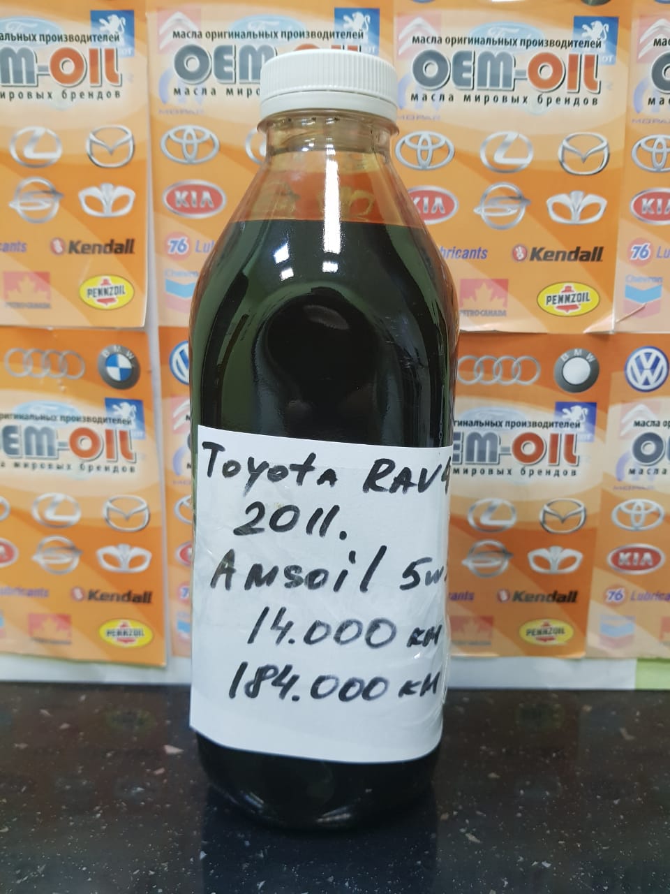

Отчет об испытании отработанного моторного масла AMSOIL SIGNATURE SERIES SYNTHETIC MOTOR OIL SAE 5W-30
На форуме с 29.07.2019
1. Автомобиль: Toyota Rav4, 2011 г.в.
2. Двигатель: 2л, 3ZR-FAE3.
3. Пробег: 184 000 км.
4. Пробег по одометру на исследуемом масле: 14000 км.
6. Израсходованное количество топлива литров: +- 1200 л
7. Заливочный объём масла: 4,2 л.
8. Доливка масла в процессе эксплуатации: 0,2л за все 14000км.
9. Наличие отложений в двигателе до заливки этого масла: не заметил
10. Какое масло использовалось до заливки исследуемого масла: AMSOIL SIGNATURE SERIES SYNTHETIC MOTOR OIL SAE 5W-30
11. Предыдущий интервал замены: 10000 км.
12. Автозапуск: запускал перед поездкой в холодное время заранее, в любую погоду перед посадкой в авто
16. Период эксплуатации, температурный режим: февраль 2019 - июль 2019  -15… +30 С.
17. Режим эксплуатации: из области в Москву, периодически по Москве с учетом пробок, несколько выездов до Питера по платке, скорость 130-170 на М-11.
18. Тип масляного фильтра: Фильтр-вставка (патрон). Оригинал Тойота.
19. Тип применяемого топлива: 95 - Газпром - 95%, 95G-drive - Газпром - 5%.
20. Тип воздушного фильтра: Оригинал
21. Как был осуществлён отбор отработанного масла: через сливную масляную пробку поддона двигателя в чистую канистру, из нее в чистую, новую тару.

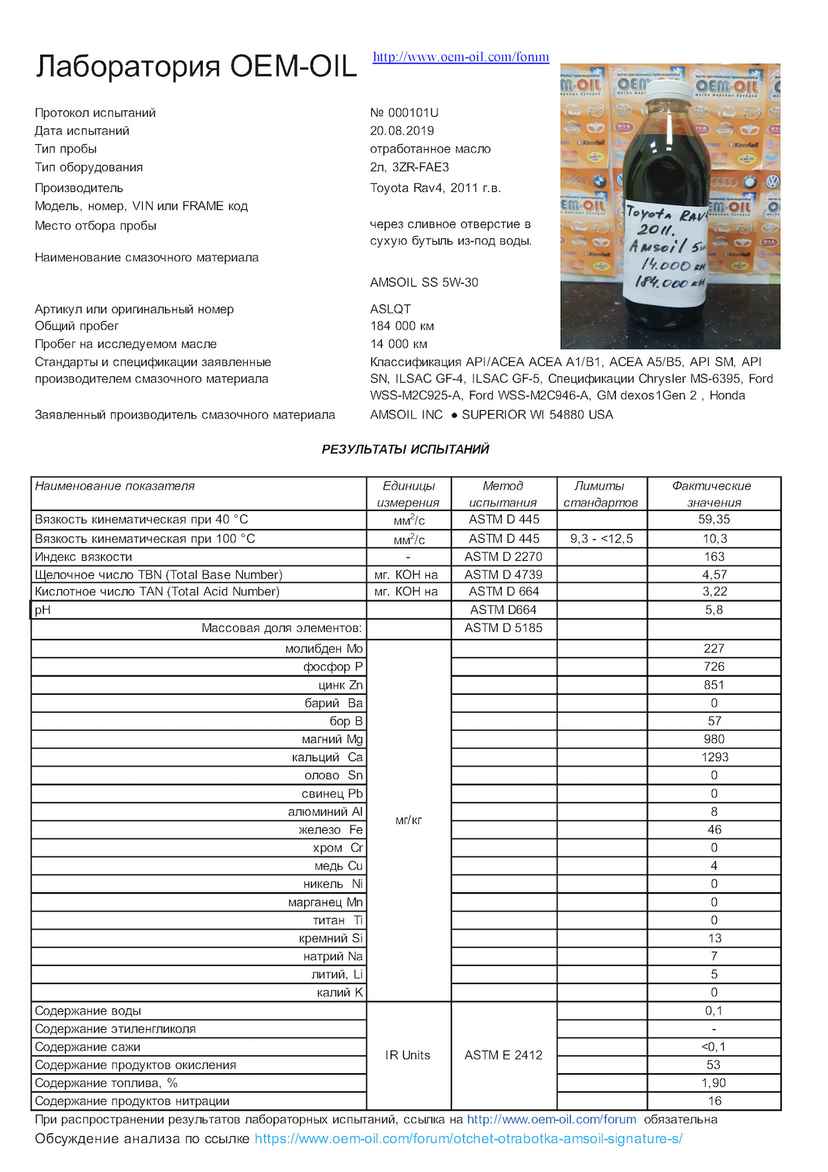

08.08.2018 принят образец отработанного масла AMSOIL Signature Series Synthetic Motor Oil SAE 5W-30
OEM Номер ASLQT
SAE / Вязкость 5W-30
Состав: cинтетическое
Упаковка 0.946 литра
Опубликовано: 09.08.2019, в 16:56
Комментарии: несмотря на пробег в 14 тыс. км. и почти 2% топлива, масло осталось в классе вязкости 5W-30. Запас по щелочному числу позволяет продлить интервал замены ещё до 17 000 км. Далее рекомендуем ещё один анализ. Элементы износа в норме.
Опубликовано: 23.08.2019, в 16:51
Игорь Оболкин ,  Правильное масло выбрал. Настоящая синтетика на ПАО. Думаю что и 20 тыс. интервал держит. Очередной камень в огород любителей гидрокрекинга, который больше 5 тыс. не живёт, но зато дешёвый

по трассе для ПАО 14 тыс. это нормально

Спасибо за испытания и отчёт. планировал катать до 15.000, но начало казаться, что масло стал поджирать. Щуп неудачный, очень сложно по нему определить, решил слить. Оказалось что за 14.000 км слилось 2,3л, а заливаю по 4-4,2 + тут ещё подливал 200гр. След замену через 10.000 сделаю.
