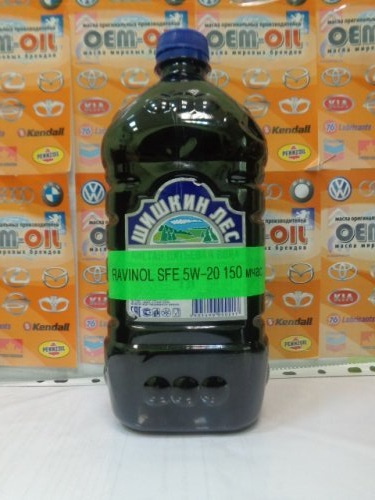

ОТЧЕТ ОБ ИСПЫТАНИИ ОТРАБОТАННОГО МОТОРНОГО МАСЛА RAVENOL SFE SAE 5W-20 С ДВИГАТЕЛЯ G4KE (7477 КМ. 152 М.ЧАС)
Тема: АНАЛИЗ ОТРАБОТАННОГО МОТОРНОГО МАСЛА RAVENOL SFE 5W-20 с двигателя G4KE (7477 км. 152 м.час)

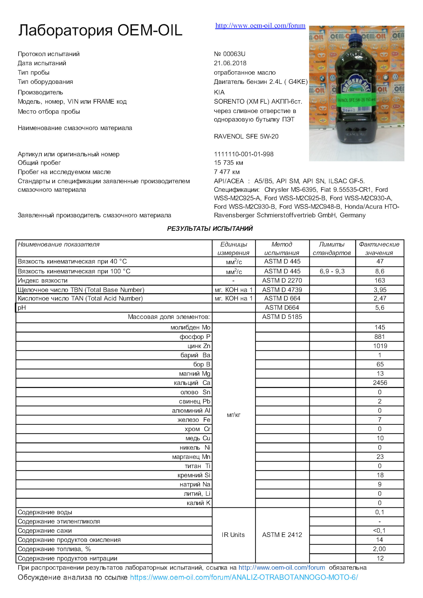

21.06.2018  получен образец отработанного масла RAVENOL® Super Fuel Economy SFE SAE 5W-20
арт. 1111110-001-01-998 ( один литр) и арт. 1111110-004-01-998
Классификация API/ACEA   :  A5/B5, API SM, API SN, ILSAC GF-5
Спецификации:   Chrysler MS-6395, Fiat 9.55535-CR1, Ford WSS-M2C925-A, Ford WSS-M2C925-B, Ford WSS-M2C930-A, Ford WSS-M2C930-B, Ford WSS-M2C948-B, Honda/Acura HTO-06, Jaguar Land Rover STJLR.03.5004, Mazda, Nissan, Suzuki, Toyota
Опубликовано: 22.06.2018, в 11:57
Комментарии: запас щелочного числа позволяет увеличить пробег до 10000 км. Следует обратить внимание на содержание топлива в масле. Несмотря на разжижение топливом вязкость масла стабильна. Элементы износа говорят о том, что двигатель находится в ещё периоде обкатки.

Откуда в анализе столько молибдена, в два раза больше чем в свежем?
Опубликовано: 21.08.2018, в 00:39
Borisovich
Да откуда угодно. Лаба ПЛМ могла начудить. Бывало и не раз.
Опубликовано: 21.08.2018, в 01:03
Borisovich , Анализ свежего делался в МИЦ ГСМ, а отработки в ПЛМ. Есть понятия воспроизводимости результатов даже внутри одной лабы. Да и ПЛМ косячит периодически, как впрочем и МИЦ, как и любая другая лаба. Везде люди работают.
