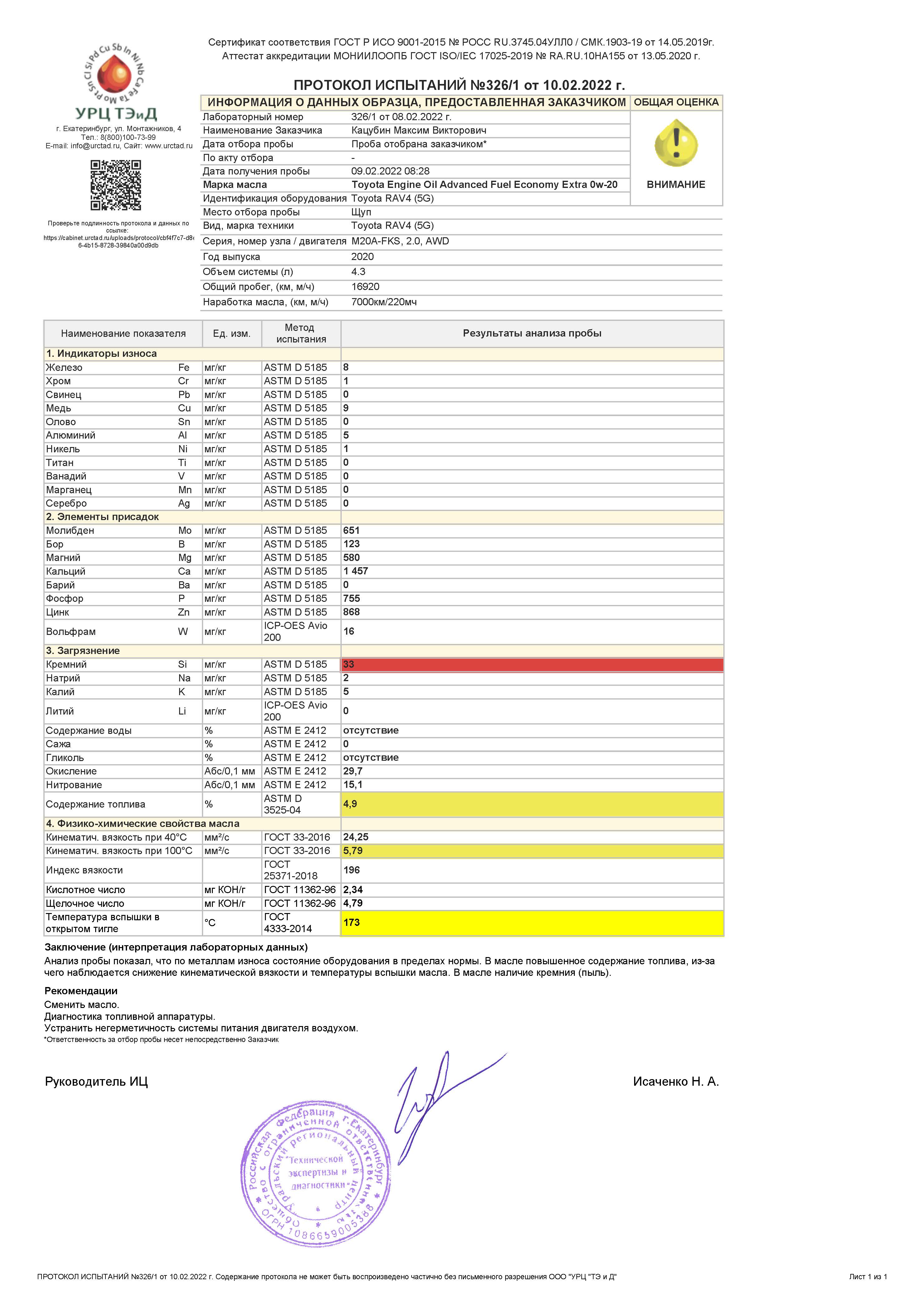

Отчет об испытании отработанного моторного масла Toyota Engine Oil Advanced Fuel Economy Extra 0W-20 из двигателя Toyota RAV4 (5G) 2020 г.в.
Всего 198 сообщений
1. Автомобиль Toyota RAV4 (5G) декабрь 2020 г. в.
2. Двигатель M20A-FKS, 2,0, AWD, вариатор.
3. Общий пробег 16925 км.
4. Пробег на исследуемом масле 7005 км.
5. Наработка двигателя: 220 часов, 30 минут.
6. Средняя скорость 32 км/ч.
7. Режим эксплуатации: 80% город, 20% трасса.
8. Средний расход топлива за период согласно бортового компьютера: 8,6 л./100 км.
9. Количество израсходованного топлива за период: не подсчитывалось.
10. Доливки масла: не доливал
11. Присутствие отложений в двигателе ДО: нет.
12. Присутствие отложений в двигателе ПОСЛЕ: нет.
13. Автозапуск: использовался в зимнее время 5-15 мин. перед поездкой.
14. Наличие чип-тюнинга: нет.
15. ГРМ: цепь.
16. Топливо: бензин Газпромнефть АИ-92, АИ-95, АИ-95G.
17. Фильтр масляный – Mahle / Knecht OC 534A,
фильтр воздушный Toyota 17801-31131,
марка антифриза: оригинал заводской.
Объём заливаемого масла: 4,3 литра.
18. Период использования масла с 26.08.2021 по 03.02.2022. Температура окружающей среды: от +30 до -25С°
19. Забор масла на анализ насосом через щуп в новую ПЭТ бутылку 0,5 л.
20. Предыдущие замены масла в ДВС:
0 — 1993 км. заводская заливка Toyota 0W16.
1993 — 9920 км. Ravenol ECS 0W20.
9920 — 16925 км исследуемое масло Toyota Engine Oil Advanced Fuel Economy Extra 0W-20.

Администратор, откройте пожалуйста бланк анализа для наглядности.
Опубликовано: 11.02.2022, в 12:16
Вы и сами можете это делать. Загружайте как изображение JPEG.

Katsmax , Масло убито в хлам. Вязкость при 100 С уже как у воды

Сегодня масло заменил. Выкачали все остатки из картера, вошло ровно 4,3 литра. В итоге масло отработало 233 часа 09 минут и 7453 км. Залито Ravenol ECS 0W20. В планах проехать на нём 250 часов, сделать анализ. Посмотрим, что будет с ПАО маслом при моих условиях эксплуатации.

Он в выпуске находится. Определить его наличие легко по датчику дифференциального давления. Кстати бензиновые двигатели более чувствительные к забитию фильтра. Откуда у тебя столько топлива в масле? Почти 5%!

    Комбинированный впрыск топлива (прямой и распределённый в зависимости от режима).
