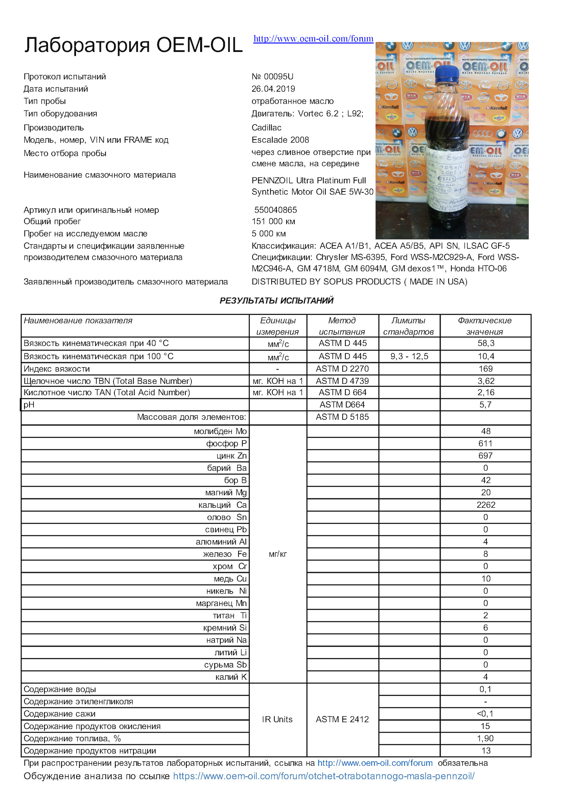

Отчёт об испытании отработанного масла PENNZOIL Ultra Platinum Full Synthetic Motor Oil SAE 5W-30 (Pure Plus Technology)
На форуме с 23.04.2019
1.Автомобиль: Cadillac Escalade 2008.
2.Двигатель: Vortec 6.2 ; L92; 6.2L;
3.Пробег на одометре на  исследуемом масле: 5000 км.
4.Заливочный объём масла : 5.7л.
5.Доливка масла в процессе эксплуатации: около 0.5л
6.Наличие отложений: не обнаружено
7.Какое масло использовалось до заливки:Pennzoil Ultra Platinum 5w30.
8.Предыдущий интервал замены: 7 000км.
9.Автозапуск: не было.
10.Подвергался двигатель тюнингу: Нет.
11.Подвергался двигатель ремонту: Нет.
12.Промывка двигателя: Нет.
13.Период эксплуатации: Летний ( с апреля по октябрь).
14.Режим эксплуатации: 70%город 30% трасса
15.Тип масляного фильтра: Оригинал -ACDelco.
16.Тип применяемого топлива: 92-Роснефть,Нефтемагистраль.
17.Тип воздушного фильтра : Fram .

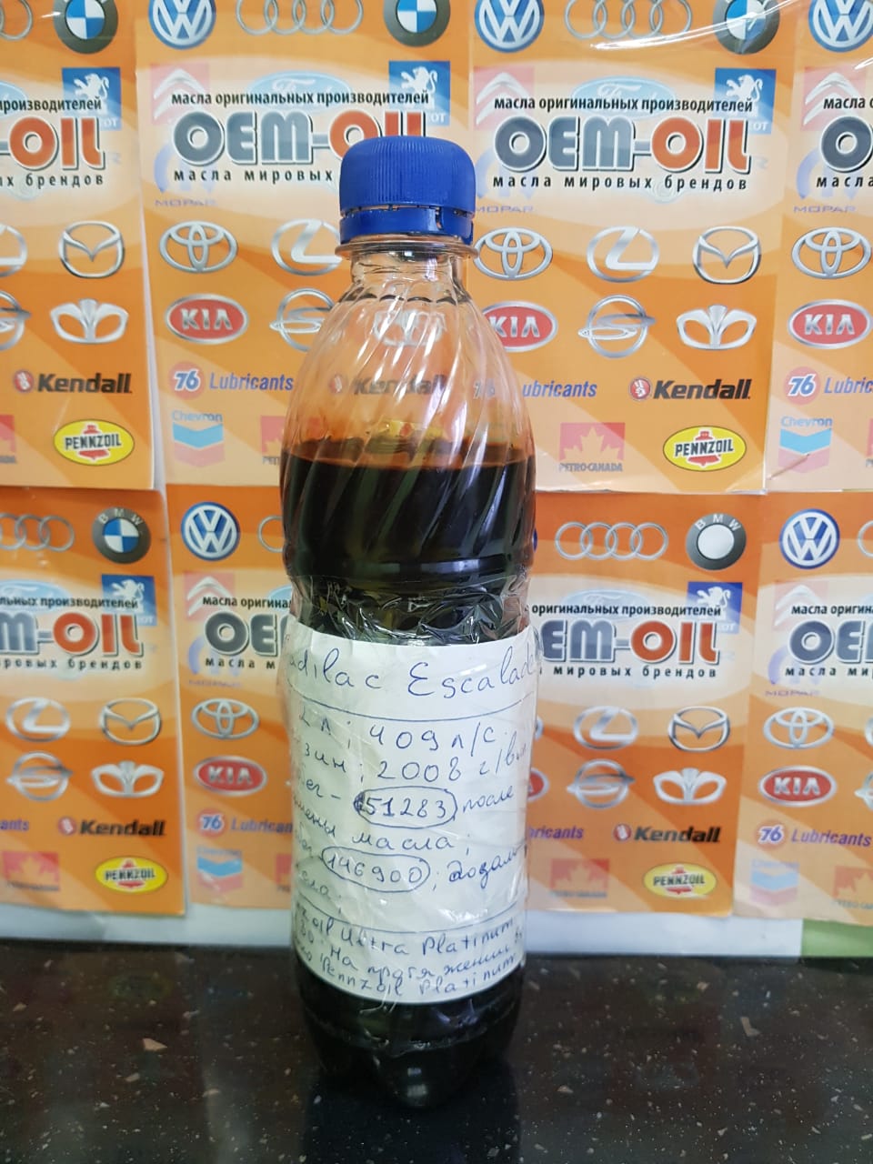

18. Как был осуществлён отбор отработанного масла: через масляный щуп набором oem-oil.

23/04/2019 принят образец отработанного моторного масла  PENNZOIL Ultra Platinum Full Synthetic Motor Oil SAE 5W-30 (Pure Plus Technology)   арт. 550040865
Классификация API/ACEA ACEA A1/B1, ACEA A5/B5, API SN, ILSAC GF-5
Спецификации Chrysler MS-6395, Ford WSS-M2C929-A, Ford WSS-M2C946-A, GM 4718M, GM 6094M, GM dexos1™, Honda HTO-06
DISTRIBUTED BY SOPUS PRODUCTS ( MADE IN USA)
по АКЦИИ     БЕСПЛАТНО будет произведен БАЗОВЫЙ анализ.

Комментарии:   Моторное масло осталось в границах вязкости 5W-30. Запас щелочного числа ещё есть, но его превышение над кислотным уже не значительное. Интервал замены можно увеличить до 7000 км. Элементы износа в норме.

За всего пять тысяч так просадить щелочное при шестилитровом картере даже несмотря на доливку... Скорее всего остался хороший несливаемый  кислый остаток с предыдущих отработок, а потому 7000 катать на нем я бы не стал.ИМХО.

До этого такое же масло заливалось и интервал 7000. Врядли там прям сильный кислотный остаток был. Просто обычный HC быстро улетает в этом двигателе, видимо

По меди и другим металлам кто-нибудь подскажет? Норма ?
