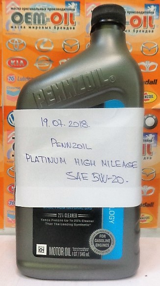

19.07.2018 принят образец отработанного масла   PENNZOIL Platinum High Mileage Vehicle Full Synthetic Motor Oil SAE 5W-20 (Pure Plus Technology)
OEM Номер 550042724
SAE / Вязкость 5W-20
Классификация API/ACEA API SN
Упаковка 0.946 литра
DISTRIBUTED BY SOPUS PRODUCTS ( MADE IN USA)
по АКЦИИ    БЕСПЛАТНО будет произведен БАЗОВЫЙ анализ.

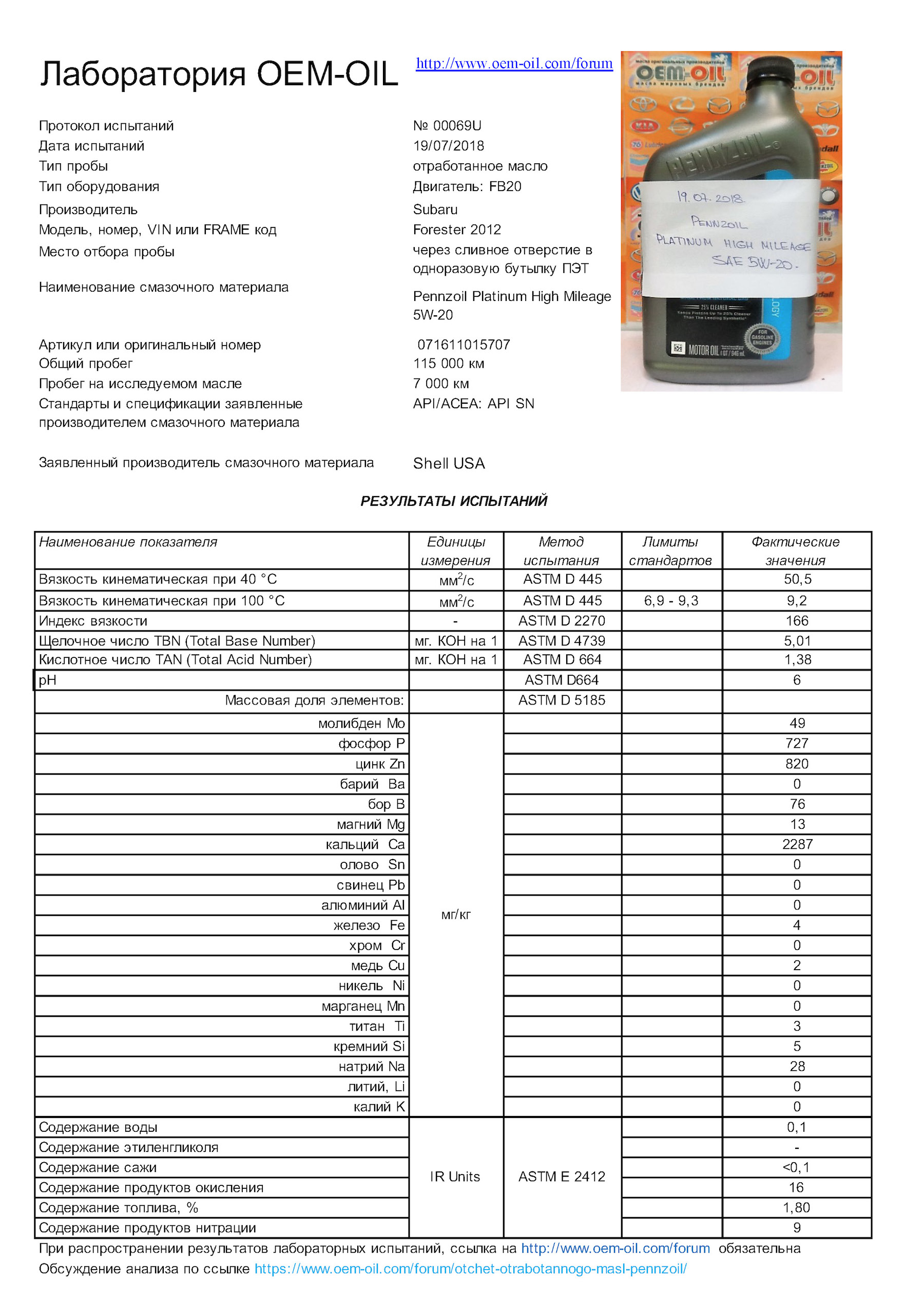

Комментарии.   Запас щелочного числа позволяет продолжить эксплуатацию минимум до 10000 км. Элементы износа в приделах нормы.Запас щелочного числа позволяет продолжить эксплуатацию минимум до 10000 км. Элементы износа в приделах нормы.

Хороший результат для масла на основе третьей группы. Интересно было бы свести в одну таблицу все анализы с этого двигателя.
