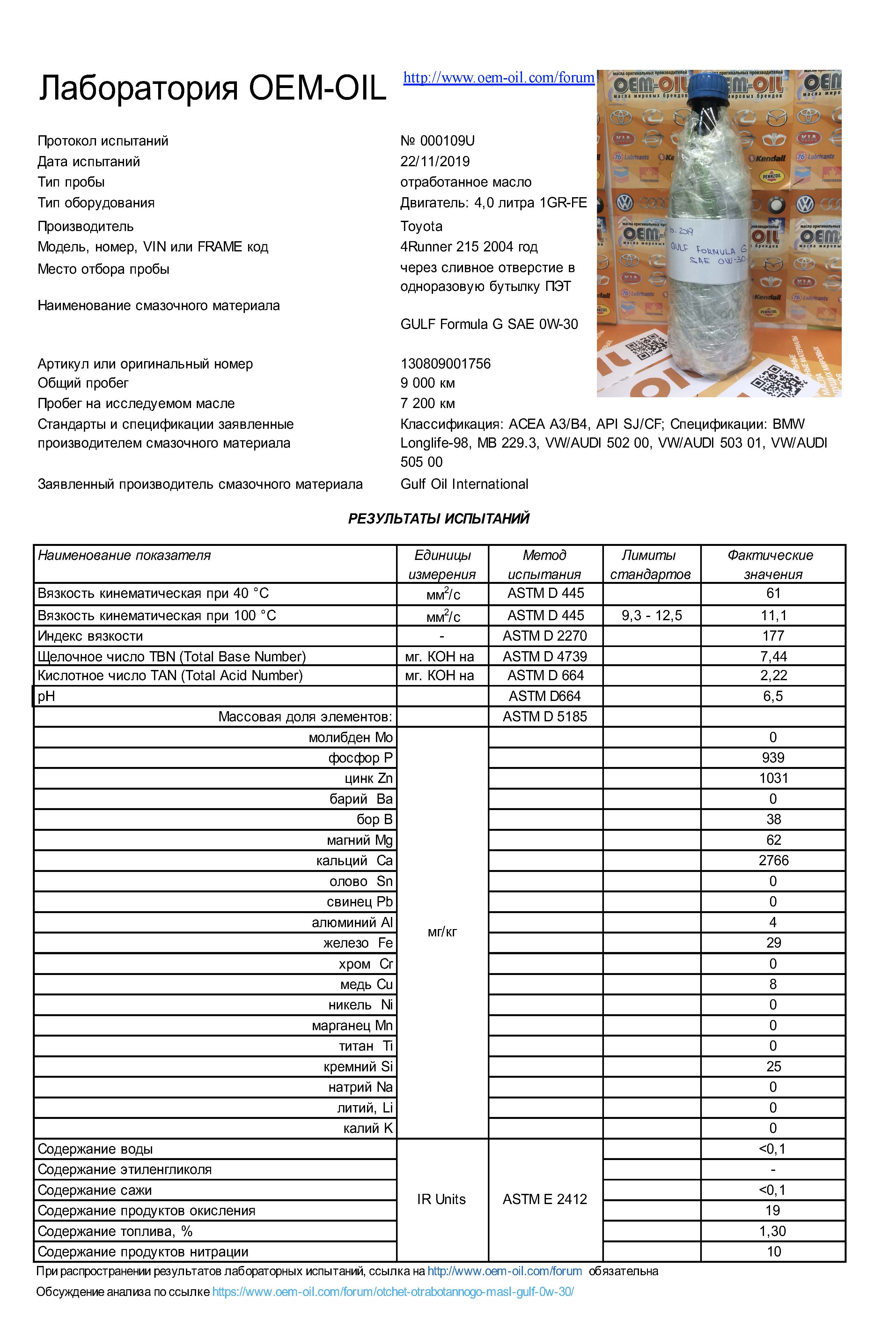

Отчет об испытании отработанного масла GULF Formula G SAE 0W-30
На форуме с 15.10.2019
1.Автомобиль - Toyota 4Runner 215 2004год
2.Двигатель - бензин 4,0 литра 1GR-FE
3.Пробег - 500+, после кап ремонта мотора пробег около 9 тысяч
4.Пробег по одометру на исследуемом масле - ~7200 км.
5.Пробег по моточасам (если известен)
6.Израсходованное количество топлива (если известно)  2 бака бензина + много пропан-бутана
7.Заливочный объём масла - 5 литров
8.Доливка масла в процессе эксплуатации – 500 мл.
10.Какое масло использовалось до заливки исследуемого масла – Petro Canada supreme 5w-30 11.Предыдущий интервал замены – 2000 км.
13.Подвергался ли двигатель тюнингу – двигатель стандартный (стоковый)+ ГБО
14.Подвергался ли двигатель ремонту – да, капитальный ремонт: гильзовка, замена поршней колец (9 тысяч км назад, всё оригинал)
16.Период эксплуатации, температурный режим – 26.07.2019 – 5.10.2019 от 0 до плюс 40 С
17.Режим эксплуатации – пробки миллионного города + 2000км трассы
18.Экологический класс - EURO-4
19.Тип применяемого топлива – только газпромнефть 92й и пропан-бутан
20.Тип масляного фильтра – Nitto 4TP126
21.Тип воздушного фильтра – blue print

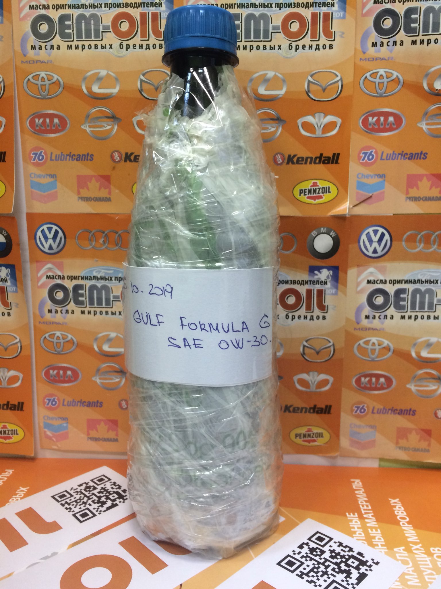

22.Как был осуществлён отбор отработанного масла – слив с пробки в 0.6л из под питьевой воды, бутылка продута компрессором, возможны следы воды.

15.10.2019 принят в работу образец отработанного моторного масла GULF Formula G SAE 0W-30
арт. 130809001756 ( 1 литр)
арт. 130809001659 ( 4 литра)
Классификация: ACEA A3/B4, API SJ/CF
Спецификации: BMW Longlife-98, MB 229.3, VW/AUDI 502 00, VW/AUDI 503 01, VW/AUDI 505 00
Производитель: Gulf Oil International
Опубликовано: 15.10.2019, в 16:49
Комментарии:   Элементы износа соответствуют режиму обкатки. Кремний возможно от герметика.
