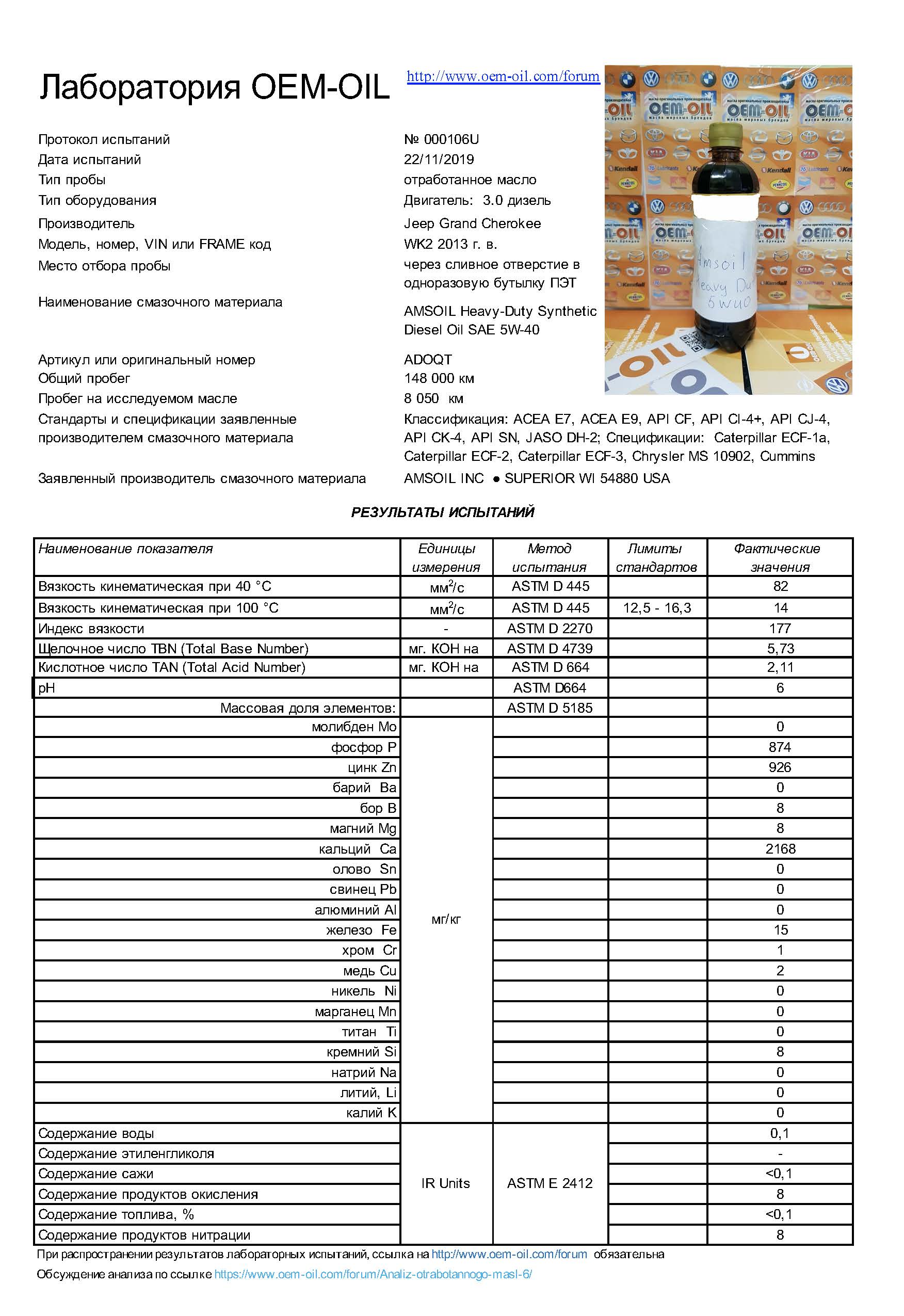

Отчет об испытании отработанного масла AMSOIL Heavy-Duty Synthetic Diesel Oil SAE 5W-40
На форуме с 01.09.2019
Всего 5 сообщений
1.Автомобиль - Jeep Grand Cherokee WK2 2013 г. в. 3.0 дизель.
2.Двигатель - дизель 3,0 литра .
3.Пробег - 140 050 - 148 000 км.
4.Пробег по одометру на исследуемом масле - 8 050 км.
5.Пробег по моточасам (если известен)  - не известен м/ч.
6.Израсходованное количество топлива (если известно)  - 730 л (примерно).
7.Заливочный объём масла - 7.7 литров (при замене)
8.Доливка масла в процессе эксплуатации – 0 мл.
10.Какое масло использовалось до заливки исследуемого масла – последние две смены масла - такое же масло, как и исследуемое, ранее Shell Helix Ultra ECT C3 5W-30
11.Предыдущий интервал замены – 7 500 км.
16.Период эксплуатации, температурный режим – 07.2019 – 10.2019 до плюс 30 С
17.Режим эксплуатации – московские пробки плюс подмосковные трассы (не более 25 %) + поездка в Минск 1 500 км.
18.Экологический класс - EURO-4 без сажевого фильтра .
19.Тип применяемого топлива – только Лукойл.
20.Тип масляного фильтра – оригинальный UFI.
21.Тип воздушного фильтра – оригинальный MOPAR.
22.Как был осуществлён отбор отработанного масла – средняя порция масла при сливе из картера  во время смены масла.

06.11.2019 принят образец отработанного моторного масла  AMSOIL Heavy-Duty Synthetic Diesel Oil SAE 5W-40
OEM Номер: ADOQT
SAE / Вязкость: 5W-40
Состав: Синтетическое
Классификация: ACEA E7, ACEA E9, API CF, API CI-4+, API CJ-4, API CK-4, API SN, JASO DH-2
Спецификации:  Caterpillar ECF-1a, Caterpillar ECF-2, Caterpillar ECF-3, Chrysler MS 10902, Cummins CES 20081, Cummins CES20086, DDC 93K214, DDC 93K215, DDC 93K218, Deutz DQC III-10LA, DFS 93K222, Ford WSS-M2C171-F1, Mack EO-O, MACK EOS-4.5, MAN 3575, MB 228.31, MTU Cat 2.1, MTU Type 1, MTU Type 2, Renault VI RLD-3, Renault VI RLD-4, Volvo VDS-3, Volvo VDS-4, VOLVO VDS-4.5
По Акции    будет произведен базовый анализ отработанного масла.

Комментарии:  Элементы износа в норме. Запас щелочного числа позволяет увеличить интервал замены до 15000 км.

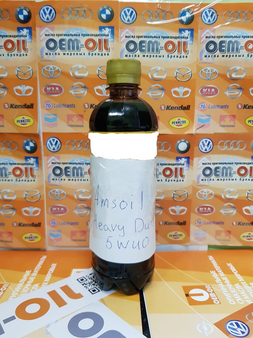

Бутылка из под кваса или пива? интересный анализ будет
Как такое вообще можно было подумать, конечно из-под пива!

Сергей Кондаков , правильно масло подобрали.  Износ ниже допустимого, можно сказать что его вообще нет. 400 мото-часов  можно катать

Анализ порадовал  Масло и моему движителю нравится.  Главное, что бы всегда имелось в наличии
Опубликовано: 06.12.2019, в 12:13
Сергей Кондаков , Действительно отлично отработало масло. Очень рано поменял ты его. ПАО масла живут в двигателе гораздо дольше гидрокрекинга и при этом гораздо лучше двигатель защищают.
