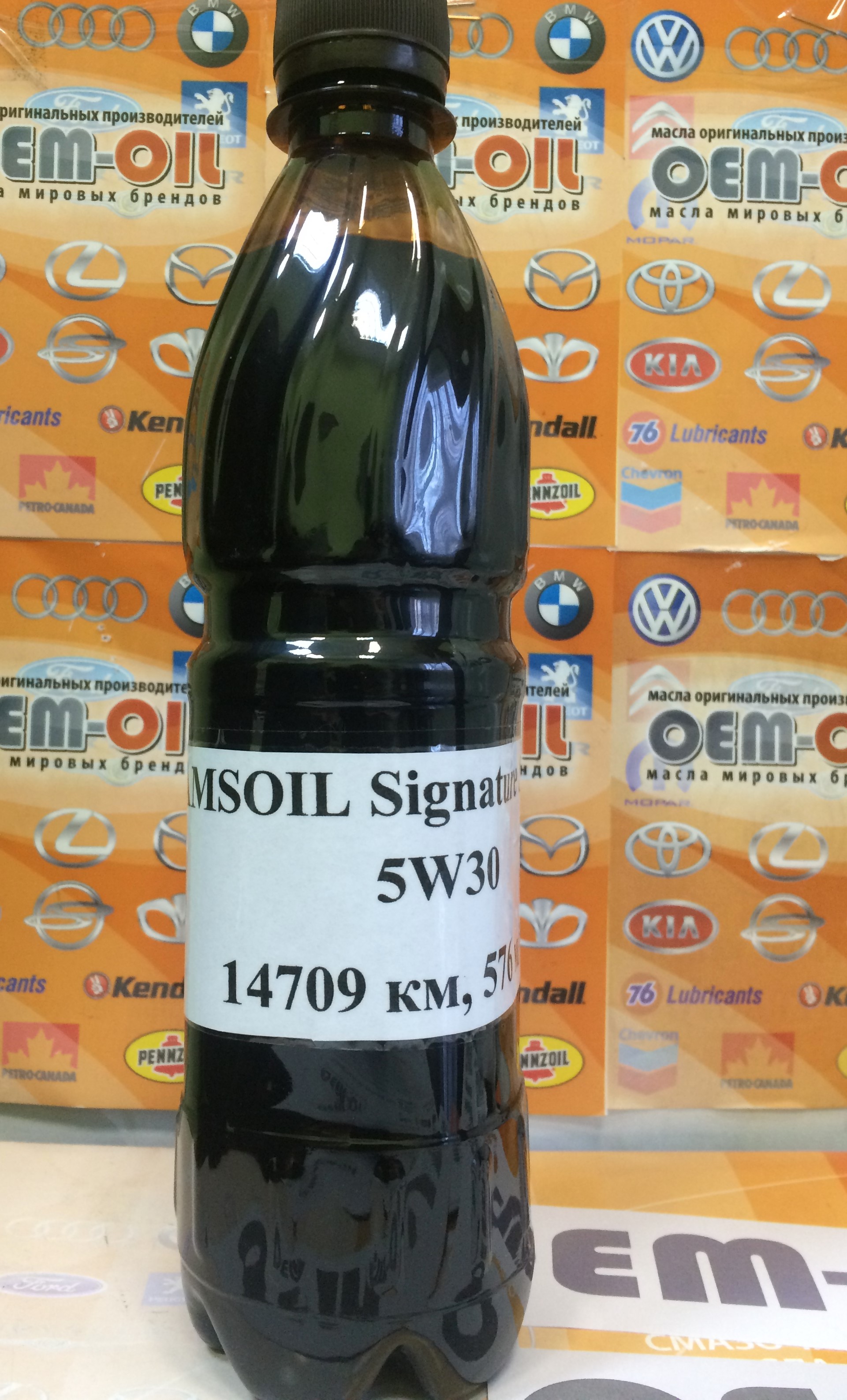

ОТЧЁТ ОБ ИСПЫТАНИИ ОТРАБОТАННОГО МАСЛА AMSOIL SIGNATURE SERIES 5W-30 на NISSAN X-Trail T32 после 14709 км (576 м/ч)
На форуме с 15.10.2020
Всего 20 сообщений
1. Автомобиль – NISSAN X - Trail T 32, 2018 г.
2. Двигатель – бензин 2,0 литра, MR20D .
3. Пробег – 44202 км.
4. Пробег по одометру на исследуемом масле– 14709 км.
5. Пробег по моточасам – 576 м/ч.
6. Израсходованное количество топлива – примерно 1400 литров.
7. Заливочный объем масла – 3,78 литра.
8. Доливка масла в процессе эксплуатации – нет.
9. Наличие отложений в двигателе до заливки этого масла – нет.
10. Какое масло использовалось до заливки исследуемого масла – AMSOIL  Signature  Series SAE SW-30
11. Предыдущий интервал замены – 15118 км.
12. Автозапуск – не использовался.
13. Подвергался ли двигатель тюнингу – нет.
14. Подвергался ли двигатель ремонту – нет.
15. Осуществлялась ли промывка двигателя перед сменой масла – нет.
16. Перед отбором пробы отработанного масла добавлялась ли в масло какая-то присадка – нет.
17. Период эксплуатации, температурный режим– 01.12.2019 – 18.09.2020, от минус 20 до плюс 35.
18. Режим эксплуатации – город 70%, трасса 30%.
19. Экологический класс – EURO -5. Установлен катализатор.
20. Тип применяемого топлива – ГазпромНефть 95, 95 G - Drive , Лукойл 95, 95 Экто.
21. Тип масляного фильтра – оригинальный Nissan .
22. Тип воздушного фильтра – оригинальный Nissan .
23. Как был осуществлен отбор масла – через сливную пробку в чистую пластиковую емкость (бутылку).

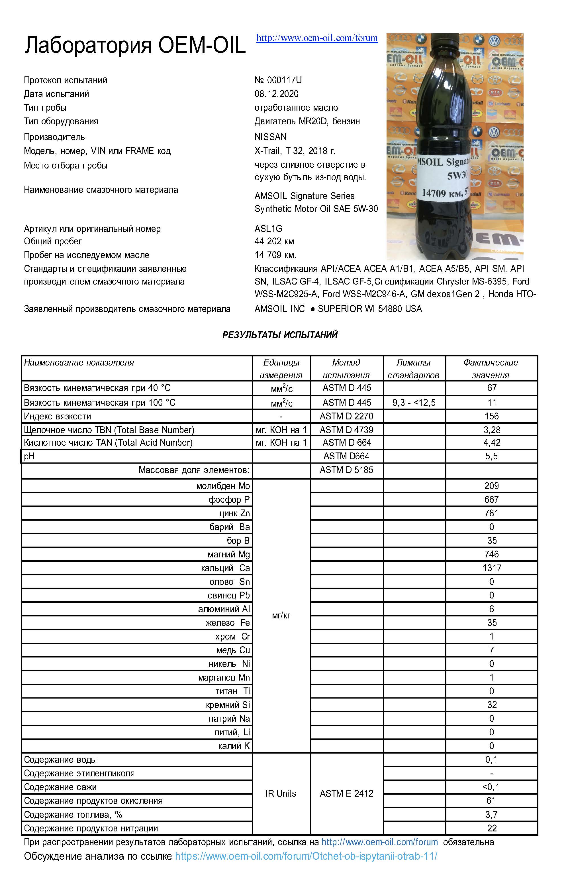

Комментарии:   Кислотное число превысило щелочное. Масло нужно менять раньше. Попробуйте интервал в 500 моточасов. И необходимо обратить внимание на качество бензина или исправность топливной системы, так как в отработке много топлива.

Так, ну что же, отчёт готов. Знающие люди, прокомментируйте. Странно, что топлива много в отработке. В большинстве своем заправлялся на Газпромнефти.

suzdal.v , Явный перекат. Думаю, что 500 моточасов это придел для твоего двигателя в конкретно твоих условиях эксплуатации. Хотя если бы столько бензина в масле не было, то может и этот интервал выдержало бы. Бензин сильно окисляет масло. Кряк бы сдох за 200 моточасов максимум.

Ну а что, в принципе, вроде как и не критично всё. Проконсультировал меня понимающий человек. Железо, алюминий в норме. Выработался почти весь бор. Топлива, да, много. Возможно нужно об'езжать Газпромнефтевскую заправку в моем городе. Почаще менять воздушный фильтр. И хотя бы раз залить промывку перед сменой масла.

В целом, как я и говорил выше, конечно масло труп и стало таковым ещё часов 100 назад - как раз было равным TBN и TAN. PH 5,5 - уже слабокислая среда, т.е. масло начало терять возможность нормально нейтрализовать продукты горения и пр., и, соответственно, начинается образование отложений. Моё мнение - в таких условиях максимум 450 мч.

Неужели у тебя полный интервал между ТО 576 м/ч?  Перекат конечно есть, но 500 моточасов смело. Масло относительно недавно выработало свой ресурс. Щелочное не сильно выше кислотного. При таком маленьком заливочном объёме 500 моточасов для масла подвиг:-)

Это не так. Наблюдал много перекатов с мониторингом через 50 м/ч. Если бы масло выработало ресурс уже 100 м/ч назад, то оно бы уже начала сильно загущаться и вышло бы из класса SAE. Там лавинообразное окисление начинается. Максимум 50 м/ч прошло, а то и меньше, после того, как TBN с TAN сравнялось.

А так, да, вышло 576 моточасов. Много прогревов перед короткими поездками. Летом, при использовании автомобильного пылесоса, так же на холостом работает... Учту это в дальнейшем.

Это не кряковое масло, поэтому оно не так загущается, плюс топлива много налило - поэтому не произошло "лавинообразного" загущения. Да и масло нормально работает не тютелька-в-тютельку до сравнения TBN=TAN и лучше и до этого не доводить.
