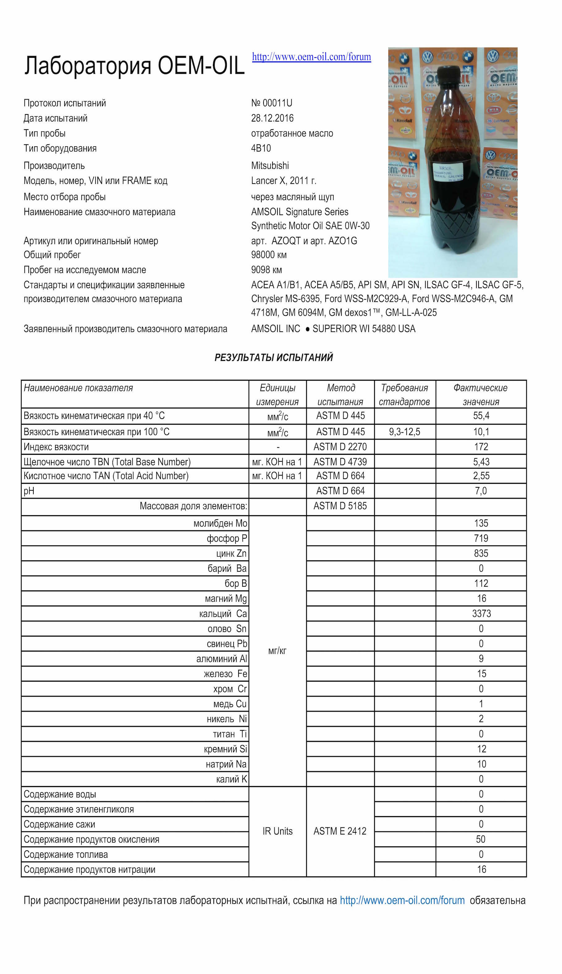

ОТЧЕТ ОБ ИСПЫТАНИИ ОТРАБОТАННОГО МОТОРНОГО МАСЛА AMSOIL SIGNATURE SERIES SYNTHETIC MOTOR OIL SAE 0W-30
На форуме с 19.12.2016
Всего 18 сообщений
1. Автомобиль: Mitsubishi Lancer X, 2011 г.
2. Двигатель: 4b10, 1.8 л.
3. Пробег: 98 000 км
4. Пробег по одометру на исследуемом масле: 9 098 км.
6. Израсходованное количество топлива литров: не измерял
7. Заливочный объём масла: 4 л. (4,3 л.)
8. Доливка масла в процессе эксплуатации: нет
10. Какое масло использовалось до заливки исследуемого масла: AMSOIL Signature Series 0W-30.
11. Предыдущий интервал замены: 4 500 км.
12. Автозапуск: не было
16. Период эксплуатации, температурный режим: 26 апреля 2016 – декабрь 2016, +5… -15 С.
17. Режим эксплуатации: Московская область, 100% город, часто короткие поездки 1-2 км.
18. Экологический класс: EURO-4.
19. Тип применяемого топлива: 25% Газпромнефть, 25% Лукойл, 25% BP, 25% ОРТК  .
20. Тип масляного фильтра: Оригинал MZ690115.
21. Тип воздушного фильтра: Goodwill AG599
22. Как был осуществлён отбор отработанного масла: через масляный щуп набором oem-oil.

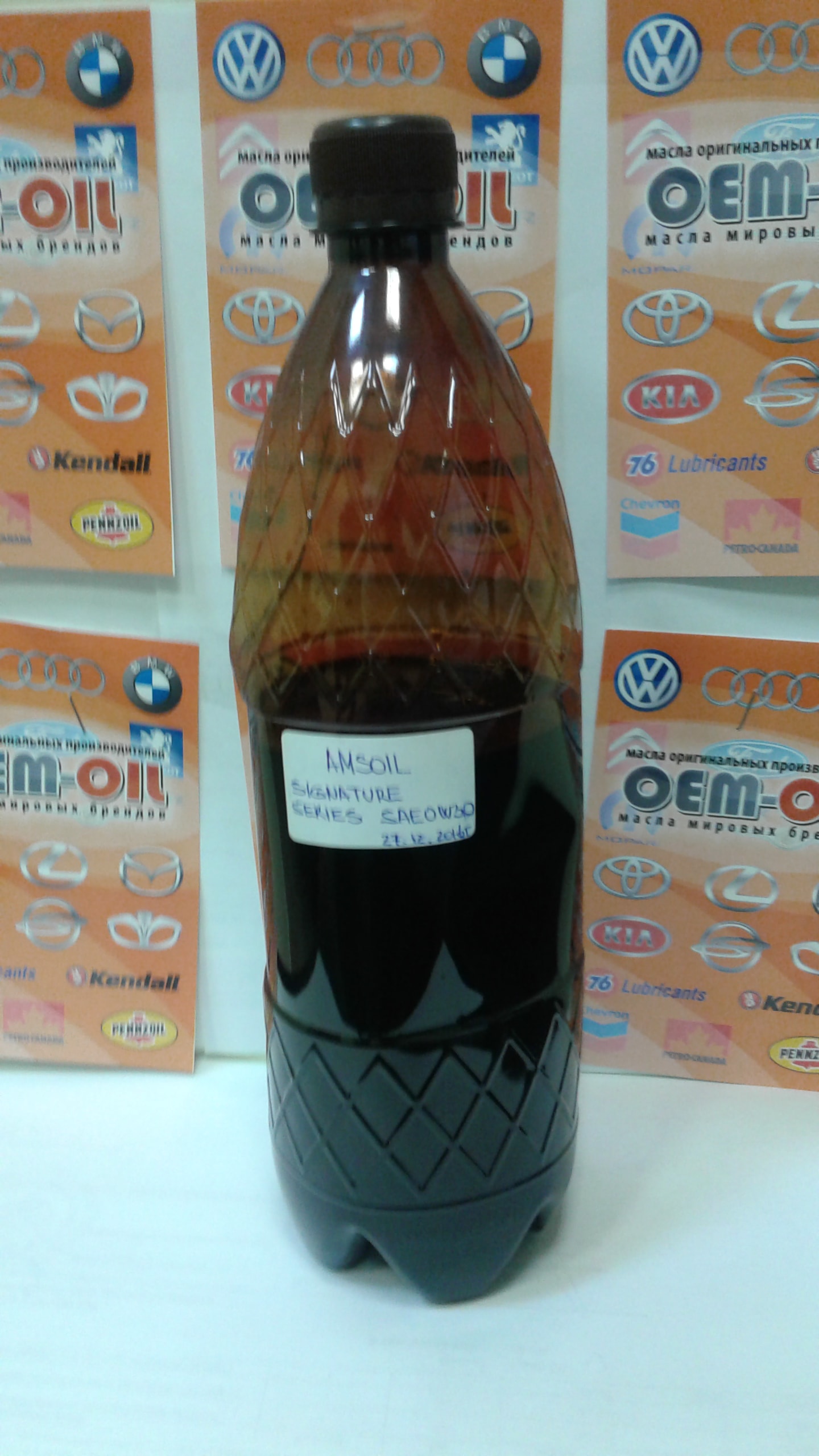

27/12/2016 принят образец отработки.
арт.  AZOQT и арт. AZO1G
AMSOIL Signature Series Synthetic Motor Oil SAE 0W-30
серия и номер партии:
классификация ACEA A1/B1, ACEA A5/B5, API SM, API SN, ILSAC GF-4, ILSAC GF-5
спецификации: Chrysler MS-6395, Ford WSS-M2C929-A, Ford WSS-M2C946-A, GM 4718M, GM 6094M, GM dexos1™, GM-LL-A-025
согласно договорённости анализ будет произведён по следующему алгоритму:  Базовый анализ отработанного моторного масла (UOA Used Oil Analysis)

ethon , А анализ свежего делал? Сразу видно масло на ПАО. За 10000 км. такой отличный результат. По мне, так и ещё 10000 км. ездить можно!
Опубликовано: 29.12.2016, в 21:29
Щелочное число через 10 тыков, как у свежих низкозольных масел  Ещё катать и катать. ethon , зачем слил такую прелесть?
Опубликовано: 29.12.2016, в 21:30
Хорошо отработало, вязкость просела в пределах погрешности измерений. Щелочное вдвое просело, но есть еще запас. Если МО и почти 10000 - это дофига моточасов. Не знаю цифры местной пробочной средней скорости, для Москвы это было бы под 500 часов
Опубликовано: 31.12.2016, в 09:58
   Анализ свежего не делал. Ну парочку тыщ всетаки, где-то 10-12 можно было)
   На одном масляном форуме мой двигатель причислили к убийцу масел в котором масло дольше 6-7 тыщ. км. не ходит в условиях города (основанно все на анализах с двигателя 4b11 от аутлендера). Также думал щелочное число быстро прибьют пуски при отрицательной температуре и короткие поездки по 1-2 км., но это как видно из анализа сильно не убило щелочное.
blck
Хорошо отработало, вязкость просела в пределах погрешности измерений. Щелочное вдвое просело, но есть еще запас.Если МО и почти 10000 - это дофига моточасов. Не знаю цифры местной пробочной средней скорости, для Москвы это было бы под 500 часов
   По факту город без пробок, езжу по работе по заявкам и пробки бывают только на ж/д переезде и иногда еще в другом месте (все равно это не сравнимо с пробками в Москве). Трассовые пробеги были в Чехов, пару поездок и пару раз поездки в Москву.    А фильтр гудвил воздушный можно дальше пользоваться, все таки кремний есть? Натрий откуда? Если буду менять на 10000-12000 износ железа наверное еще больше будет.   А так я удивлен, что у масла еще остался запас по щелочному и износ не большой для почти 10 000 км. Масло судя по графе окисления с эстерами, а то в этом анализе эстеров вроде как и нет  https://www.oem-oil.com/forum/otchet-ob-ispytanie-motor-2/?p=1 ?     А то что измерили кислотное и окисление это новогодний бонус))) в базовом анализе этих параметров нет...?
Опубликовано: 04.01.2017, в 18:56
ethon
Диванных специалистов, которые узнали, что такое CCS или HTHS из интернетов у нас пруд-пруди. Некоторые из них делают форумы, на которых потом продают банерную рекламу. Не слушайте их. Образование у них не то:-)
Опубликовано: 04.01.2017, в 22:46
ethon
Кремний может много откуда появиться. Например, из уплотнения шприца, которым масло отбиралось. Были уже такие "приколы". Да или тупо песок попал. Или бутылка грязная. Если масло новое то-же, что и это, то странно, поскольку и окисление от эстеров и натрий скорее всего из масла.
   Бутылка куплена в пивном магазинчике, должна быть чистой. Скорее всего от шприца жане, но тогда было бы значение 20-30 где-то, натрий я подумал, мог взяться из предыдущего масла, которое лил официальный дилер "митсубиши 5w-30" до 83 000 км., но это масла api sn, ilsac-gf4 вроде у них нету присадок на основе натрия и по анализам у этого масла по нулям натрий. Корейские производители вроде балуются с натрием...
