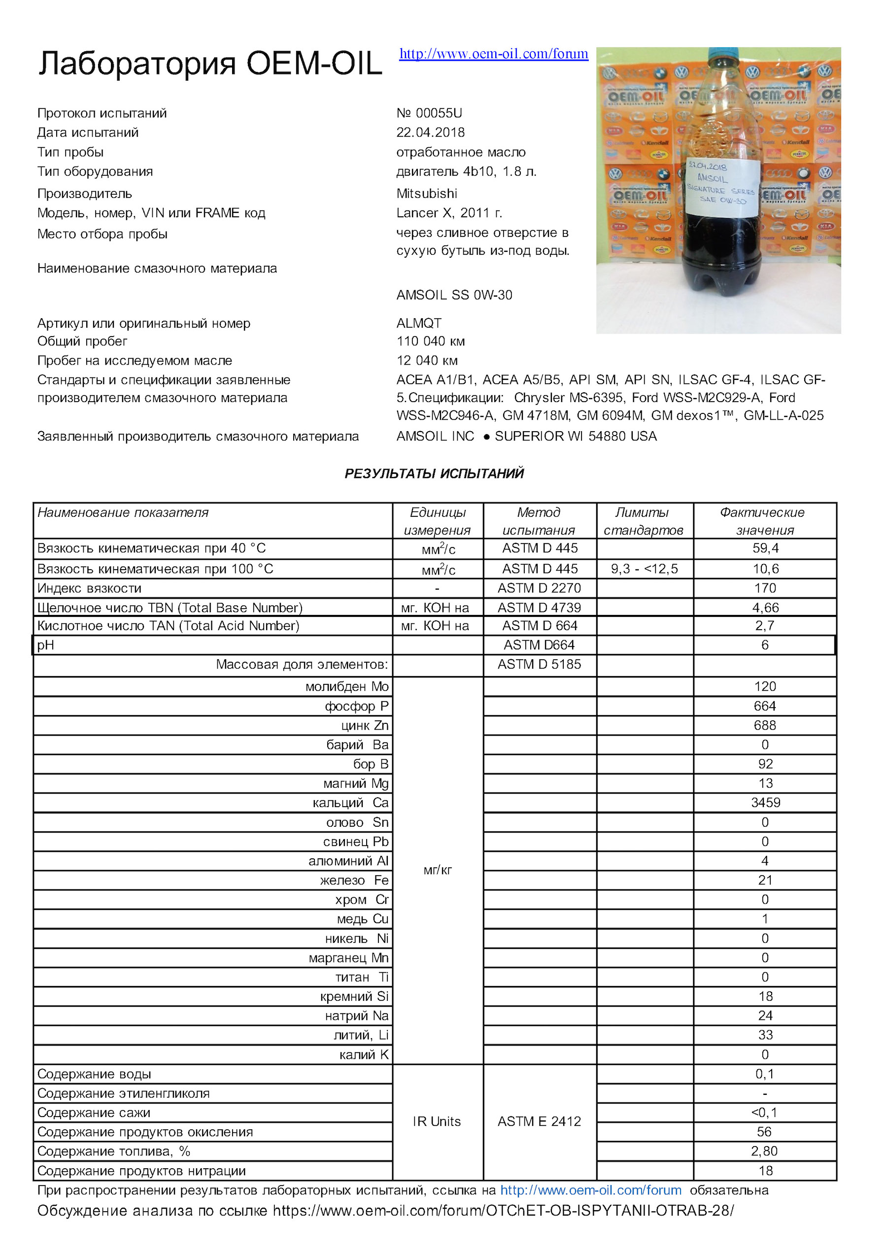

Добрый день! Хотелось бы сделать базовый анализ по акции. Щелочное число ГОСТ 11362, ASTM D 4739 – тетрант на основе соляной кислоты. Отработку передал вчера.
Опубликовано: 28.04.2018, в 13:13
27/04/2018 принят образец отработки  моторного масла AMSOIL Signature Series Synthetic Motor Oil SAE 0W-30     арт. ALMQT
Классификация API/ACEA : ACEA A1/B1, ACEA A5/B5, API SM, API SN, ILSAC GF-4, ILSAC GF-5
Спецификации:  Chrysler MS-6395, Ford WSS-M2C929-A, Ford WSS-M2C946-A, GM 4718M, GM 6094M, GM dexos1™, GM-LL-A-025
Опубликовано: 28.04.2018, в 15:55
Комментарии : запас щелочного числа позволяет ещё эксплуатировать автомобиль как минимум до 15000 км. Наглядный пример того, как ПАО масло выдерживает жёсткую эксплуатацию.

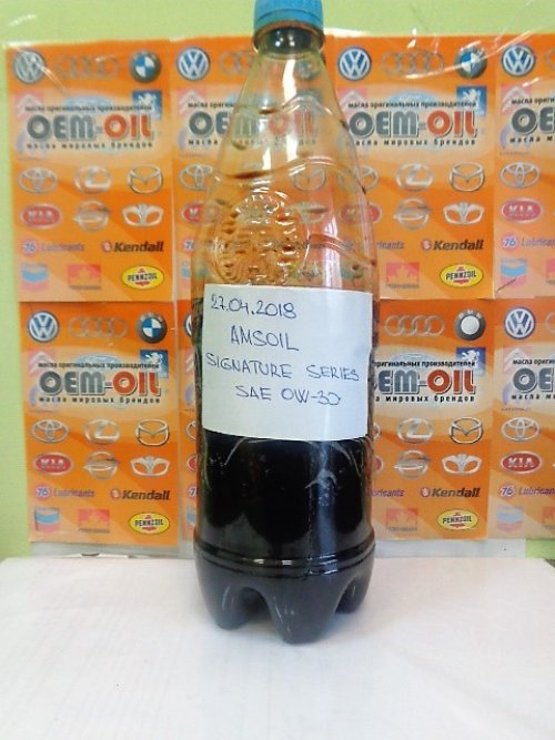

ethon , так как все таки масло отбирали на анализ? через щуп или через сливное отверстие?
   Масло отбиралось через щуп шприцем Жане второй раз (первый раз был соответственно 12 000 тыщ наза́д).    Перед отбором произвел поездку с выкручиванием мотора в районе 5000 оборотов и потом дал остыть Маслу в течении 10-15 минут и произвел отбор.

 А не подскажете пункты  "Литий" и "Содержание топлива" это новые элементы добавили в базовый анализ? Литий и процент топлива в масле получается немного и некритично?
Опубликовано: 14.05.2018, в 15:54
ethon
Содержание топлива - это не сгоревшее топливо, которое накапливается в моторном масле. Помимо разжижения масла это вызывает более сильное окисление масла, плюс могут появится элементы присадок из топлива.
