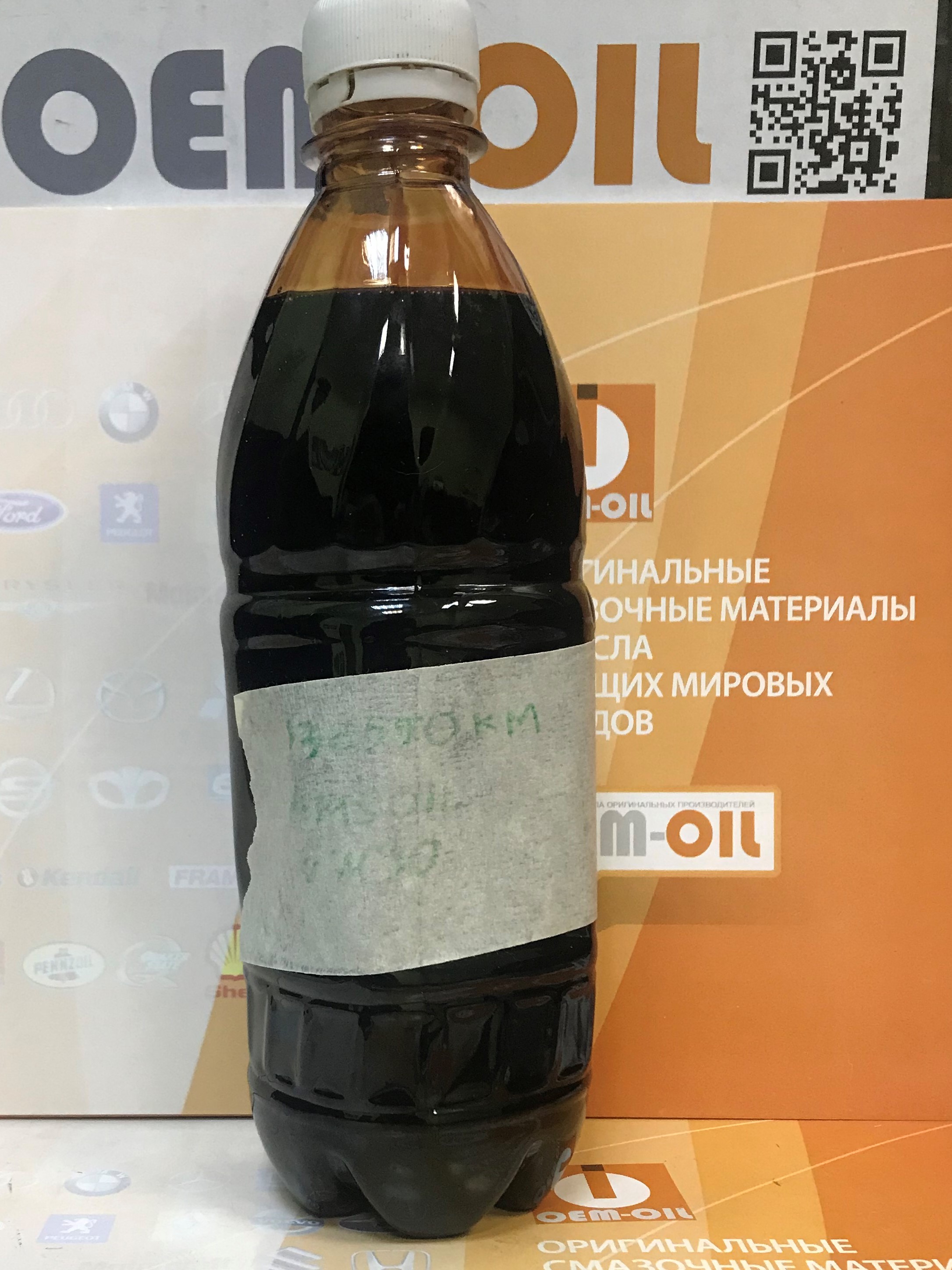

23. Как был осуществлен отбор масла – через сливную пробку в чистую пластиковую емкость (бутылку).

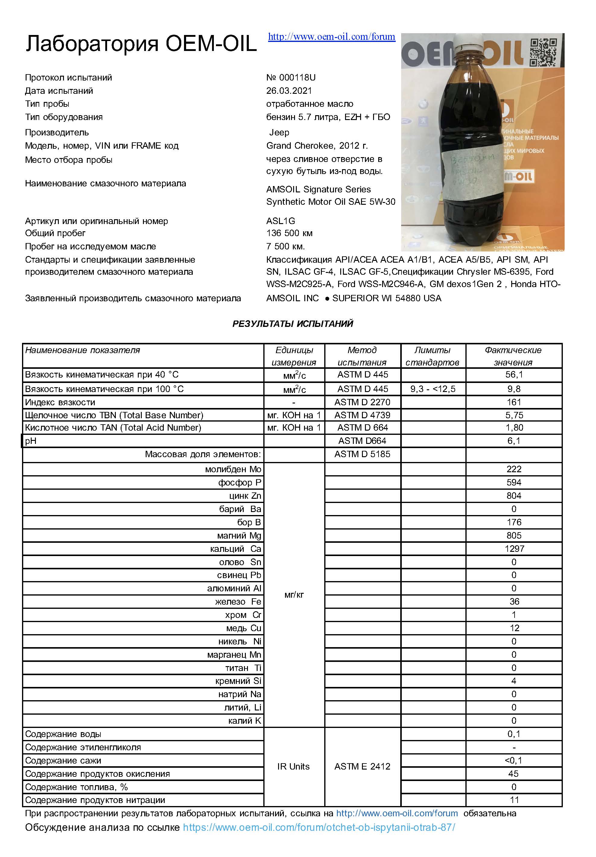

17.03.2021 принят образец отработанного масла AMSOIL Signature Series Synthetic Motor Oil SAE 5W-30
OEM Номер ASL1G,  ASLQT
SAE / Вязкость 5W-30
Состав: Синтетическое
по результату опубликуем отчет ( SS 5w-30)
Опубликовано: 13.03.2021, в 12:14
Комментарии: щелочное число в четыре раза превышает кислотное. Рекомендуем увеличить интервал замены до 15 000 км.

Здравствуйте. Что то вы совсем мало наездили на таком крутом масле, да ещё с ГБО и таким большим объёмом картера. Думаю анализ покажет, что можно было ездить ещё столько же.
Опубликовано: 15.03.2021, в 06:03
Ждем отчет.  интересно как сработался щелочной пакет, без предварительной промывки мотора.
Анализ, собран, теперь дело только за передачей в лаб. Да пробег мал, но лучше перебдеть, сейчас залил такое же, если тесты будут отличные, то текущее сменю на 15т и тоже сделаю анализ.

KOCMOHABT , лучше ориентироваться на мото-часы, этот продукт ходит по 400-450 мото-часов легко.
