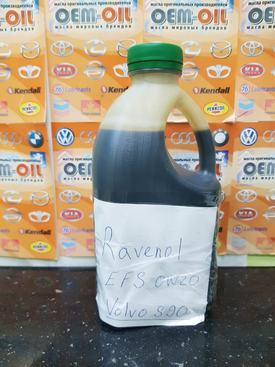

22.Как был осуществлён отбор отработанного масла – через маслосливное отверстие при замене масла, в середине процесса слива.

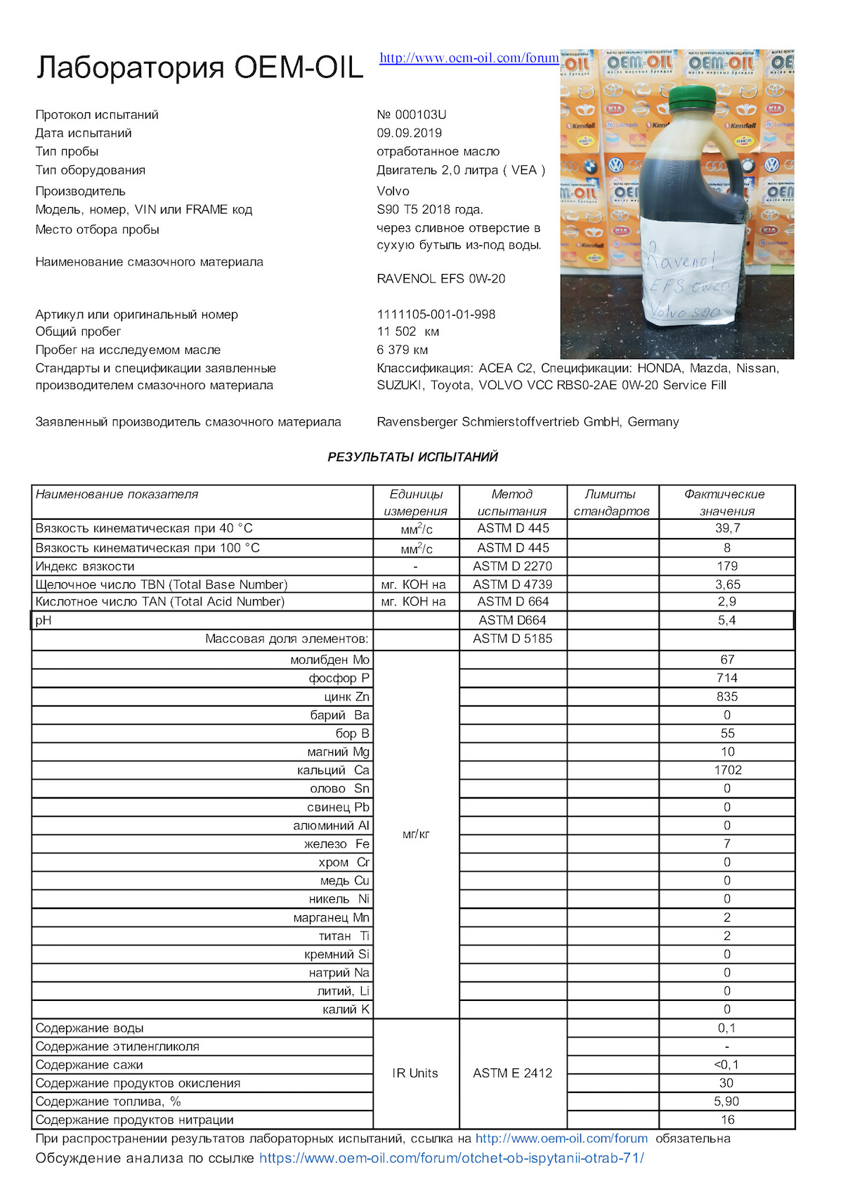

05.09.2019 принят в работу образец отработанного масла RAVENOL® EFS EcoFullSynth SAE 0W-20
арт. 1111105-001-01-998 ( 1 литр)
арт. 1111105-004-01-998 ( 4 литра)
Классификация: ACEA C2
Спецификации: HONDA, Mazda, Nissan, SUZUKI, Toyota, VOLVO VCC RBS0-2AE 0W-20 Service Fill
Опубликовано: 05.09.2019, в 22:10
Комментарии:  В процессе эксплуатации масло значительно разбавляется не сгоревшим топливом. Остаток топлива в масле почти 6%. Скорее всего это связано с перепрошивкой двигателя под более богатую смесь для увеличения мощности. Вязкость масла из-за разжижения понижена, но при этом масло осталось в своём классе вязкости. Запас щелочного числа позволяет увеличить интервал замены ещё примерно на пару тысяч км. Элементы износа в норме.
Опубликовано: 19.09.2019, в 18:07
