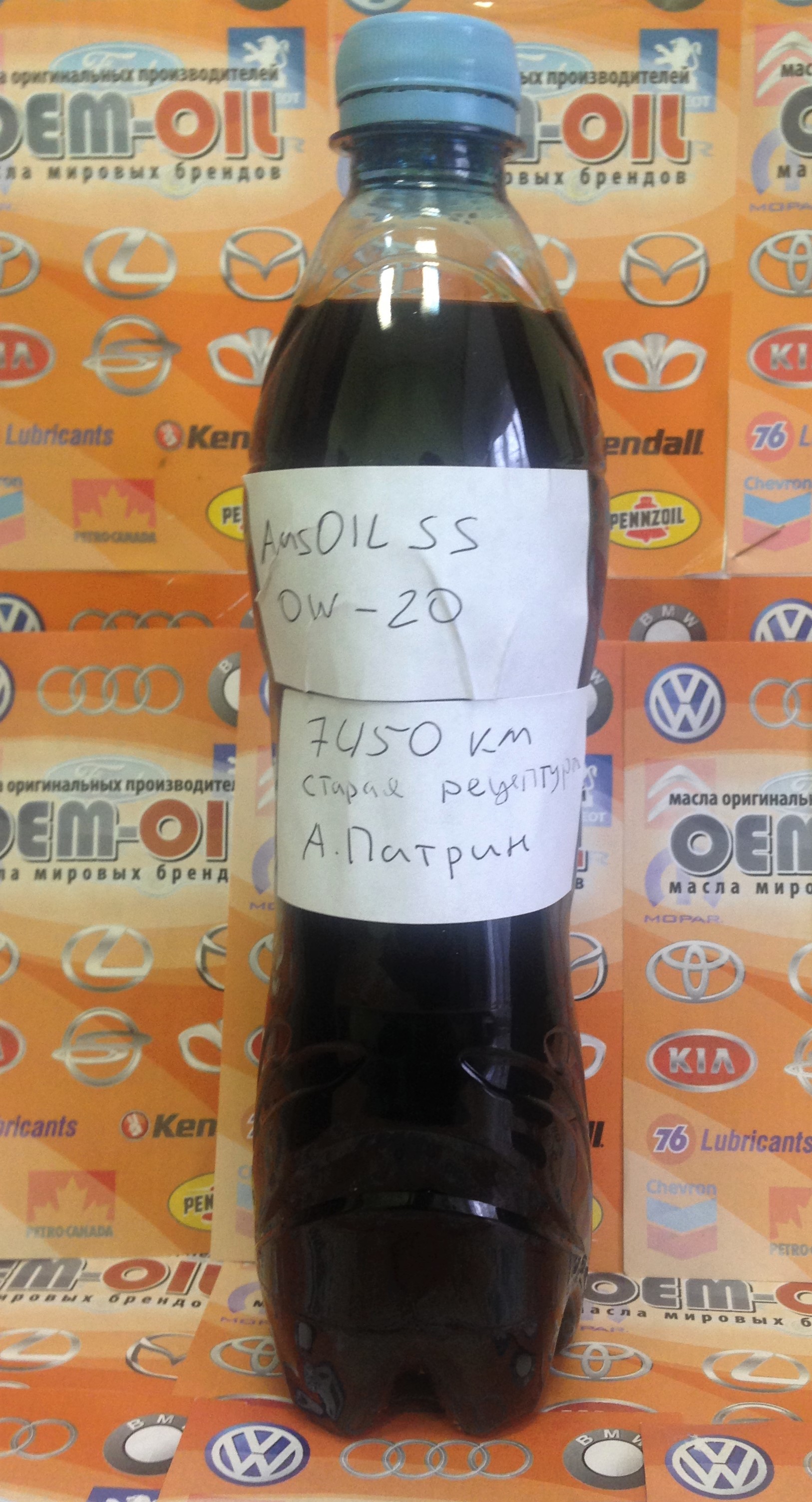

21. Как был осуществлён отбор отработанного масла: через сливное отверстие в чистую пластиковую тару

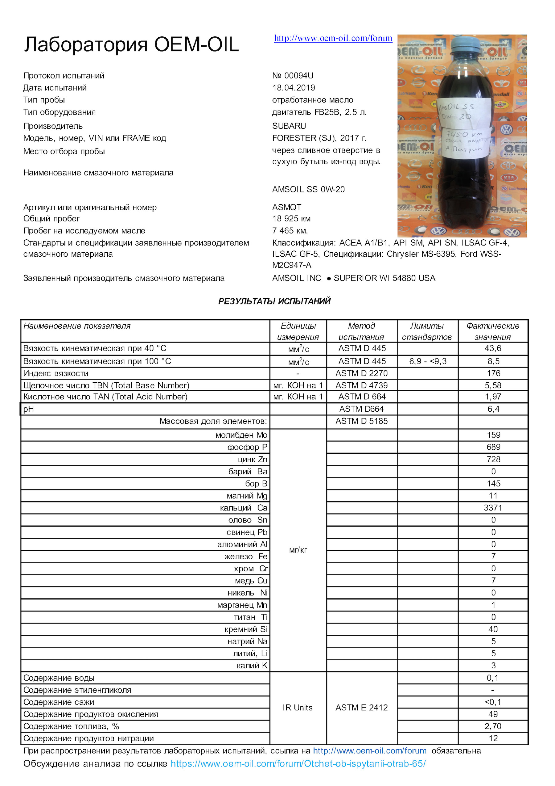

10.04.2019 принят образец отработанного моторного масла AMSOIL Signature Series Synthetic Motor Oil SAE 0W-20
OEM Номер ASMQT
SAE / Вязкость 0W-20
Классификация: ACEA A1/B1, API SM, API SN, ILSAC GF-4, ILSAC GF-5
Спецификации: Chrysler MS-6395, Ford WSS-M2C947-A, GM dexos1
По Акции   будет произведен базовый анализ отработанного масла.

Комментарии:   Несмотря на значительное количество топлива в отработке, масло осталось в своём классе вязкости. Большой запас щелочного числа позволяет увеличить пробег минимум в два раза. Элементы износа в норме. Повышенное содержание кремния скорее всего из-за загрязнения пробы пылью.

Честно, я конечно понимаю что есть такое явление как пробка, но если брать во внимание, что есть трассы по которым люди гоняют и по 120 км/час, то вполне реальная 150-200 часов.  В 400 часов в этом анализе трудно поверить, уж очень хорошие цифры, pH высокий, щелочное как-будто долив был (абсолютно без претензий). Я так понимаю, что анализ проведен в ПЛМ?
Опубликовано: 07.05.2019, в 17:34
у AMSOIL базовый TBN 12,5 , ничего удивительного, что в этом анализе он еще достаточно высок. По другим анализам отработки, также этот показатель  имеет запас прочности, не думаю что это косяк лаборатории.
