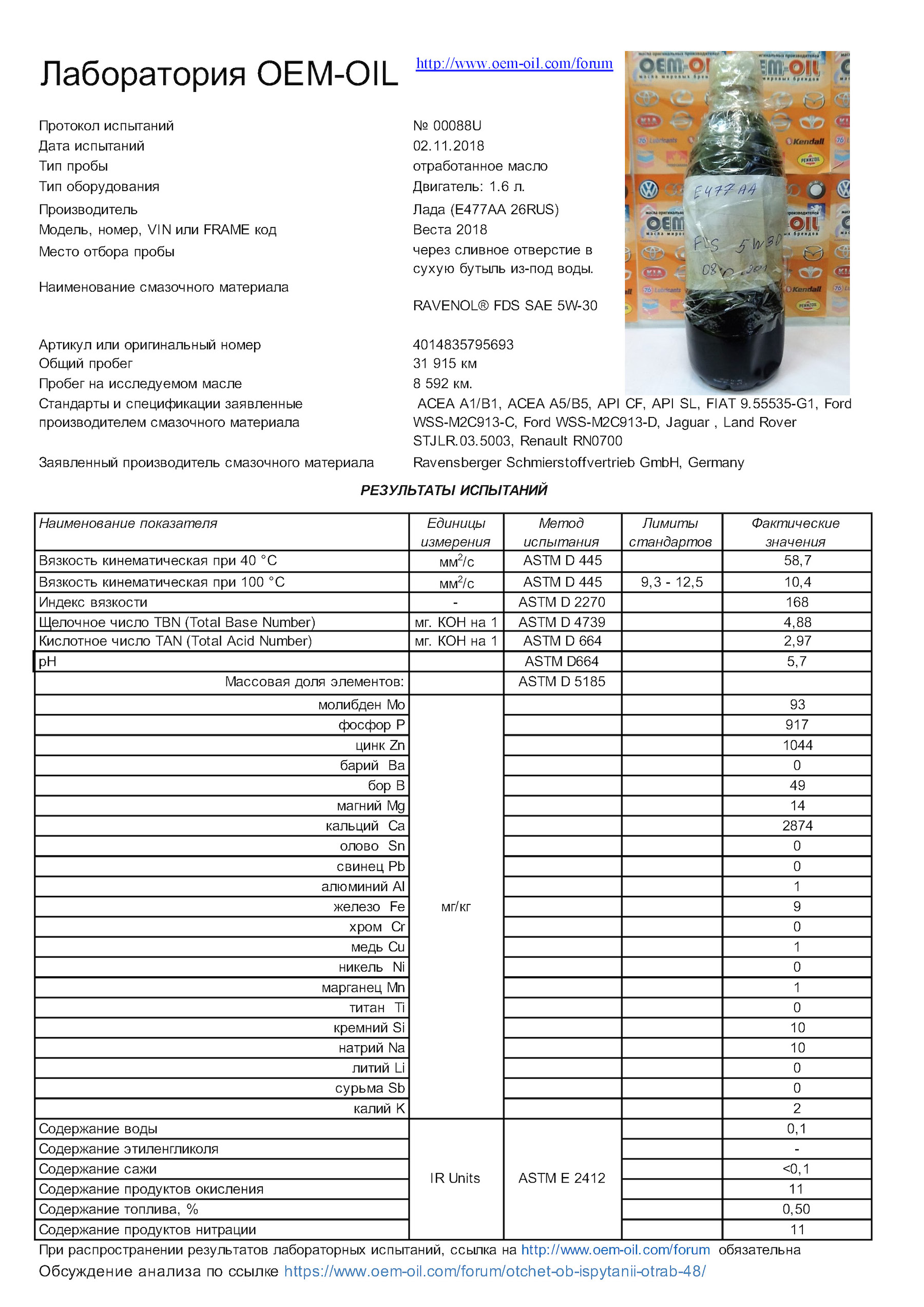

ОТЧЕТ ОБ ИСПЫТАНИИ ОТРАБОТАННОГО МОТОРНОГО МАСЛА RAVENOL FDS 5W-30 (ЛАДА ВЕСТА ТАКСИ 8592 КМ)
Второй автомобиль
1. Автомобиль: Лада Веста 2018 (Е477АА 26RUS)
2. Двигатель: 1.6 л.
3. Пробег: 31915 км
4. Пробег по одометру на исследуемом масле: 8592 км.
6. Израсходованное количество топлива литров: не замерял
7. Заливочный объём масла: 4,1 л.
10. Какое масло использовалось до заливки исследуемого масла: Лукойл Genesis 5W-40.
11. Предыдущий интервал замены: 10 000 км.
12. Автозапуск: не было
13. Подвергался ли двигатель тюнингу: Газовое оборудование Метан CNG.
16. Период эксплуатации, температурный режим: сентябрь 2018 - октябрь 2018  +15 - +25 С.
   17. Режим эксплуатации: Ставрополь и край, 30% трасса, 70% город
18. Тип масляного фильтра: MANN Filter W914/2
19. Тип применяемого топлива: 92 Октан или Роснефть, Газ на заправках Газпром.
20. Тип воздушного фильтра: Green Filter

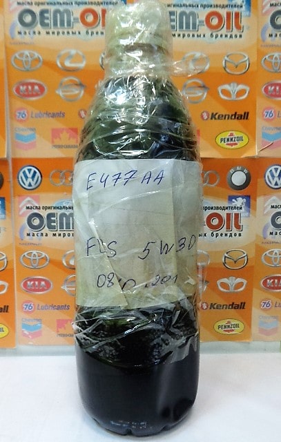

21. Как был осуществлён отбор отработанного масла: через сливную масляную пробку поддона двигателя в чистую тару ( середина слива).

31.10.2018 был принят образец отработанного моторного масла RAVENOL® FDS SAE 5W-30
OEM Номер: 1111139-005-01-999
SAE / Вязкость: 5W-30
Состав: cинтетическое
Классификация:  ACEA A1/B1, ACEA A5/B5, API CF, API SL
Спецификации FIAT 9.55535-G1, Ford WSS-M2C913-C, Ford WSS-M2C913-D, Jaguar , Land Rover STJLR.03.5003, Renault RN0700

Комментарии:  Несмотря на жесточайшие условия эксплуатации в режиме городского такси очень низкий износ. Запас щелочного числа позволяет продлить интервал замены минимум до 12000 км. Затем рекомендуем сделать дополнительный анализ для определения оптимального интервала замены.

Все так же, как и в предыдущем - щелочное выше за счет меньшего пробега и изначального высокого значения.
