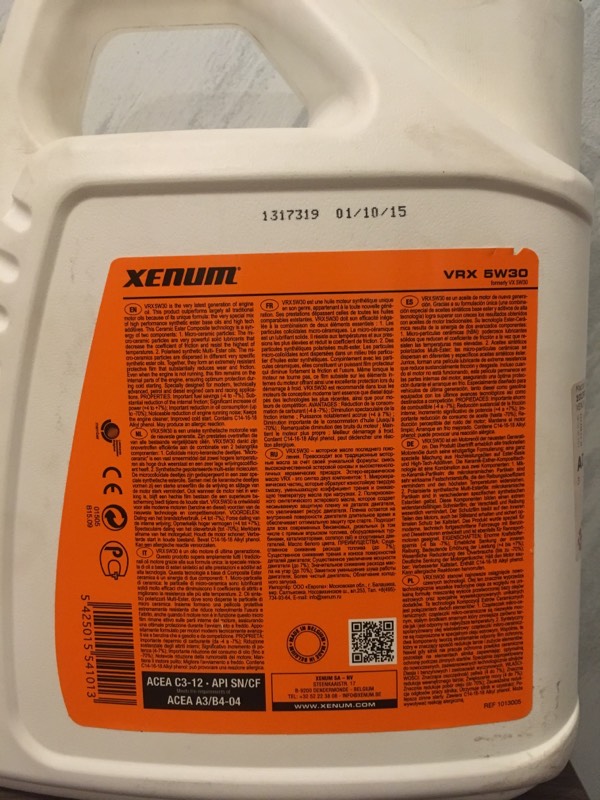

Масло Xenum VRX 5W-30 , производитель утверждает, что это 1 в 1 замена предыдущего VX, но это явно не так: даже на сайте производителя характеристики двух масел весьма и весьма отличаются. Масло VRX сдвинулось вниз по вязкости почти до границы диапазона для 30ки Производитель заявляет только СООТВЕТСТВИЕ спецификациям. Посему интересен анализ "начинки"
Опубликовано: 27.05.2017, в 05:26

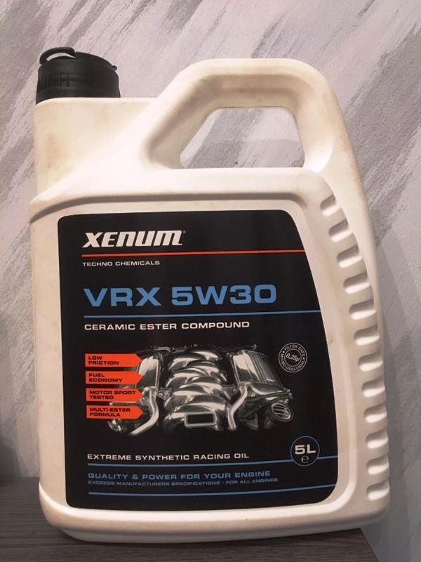

Моторное масло XENUM VRX SAE 5W-30 CERAMIC ESTER COMPOUND
ACEA C3-12
API SN/CF
ACEA A3/B4-04
номер партии 1317319
дата изготовления: 01/10/2015
Производитель: XENUM BELGIUM

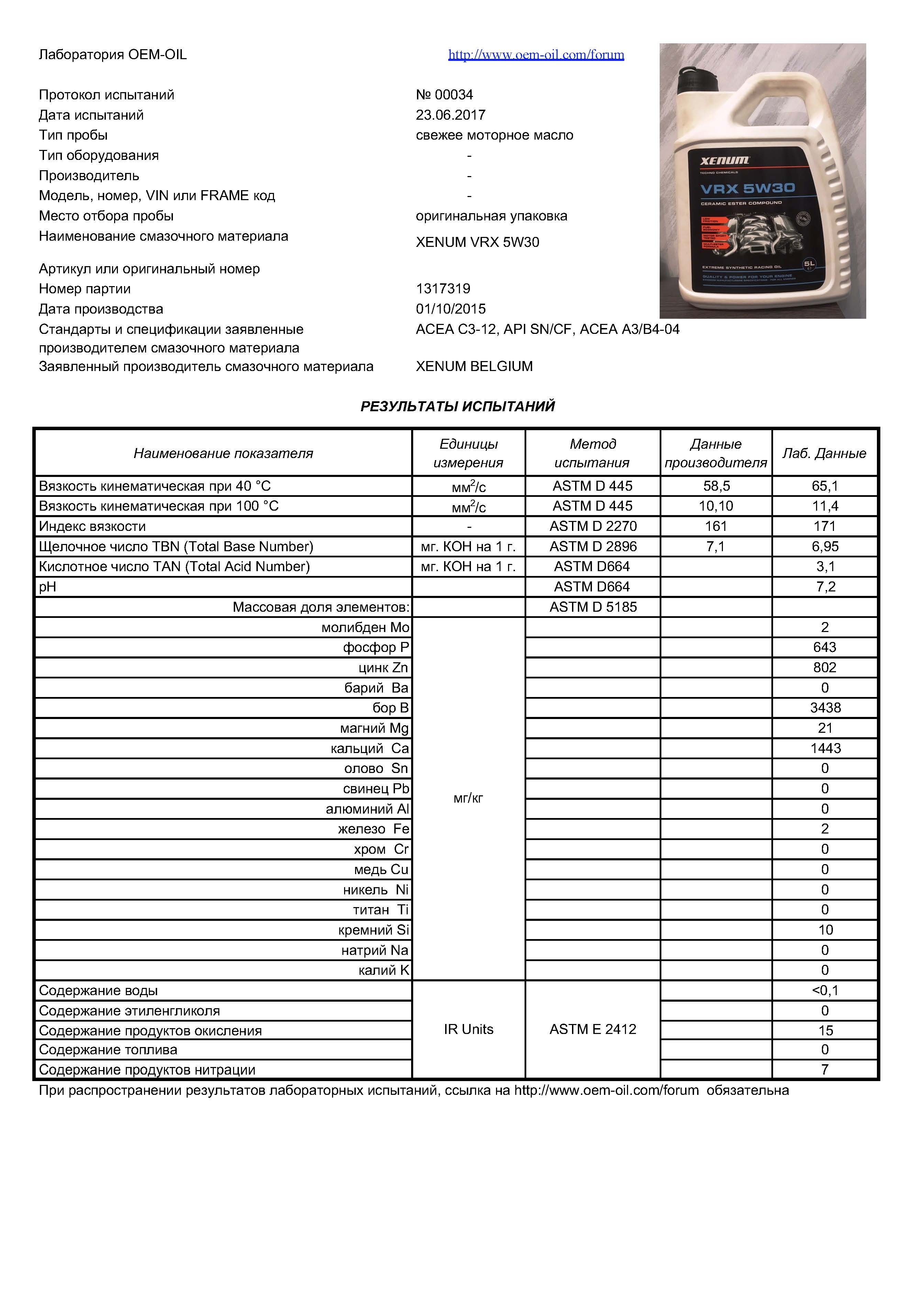

Когда анализ будет?
Опубликовано: 22.06.2017, в 20:34
Опубликовано: 23.06.2017, в 18:06

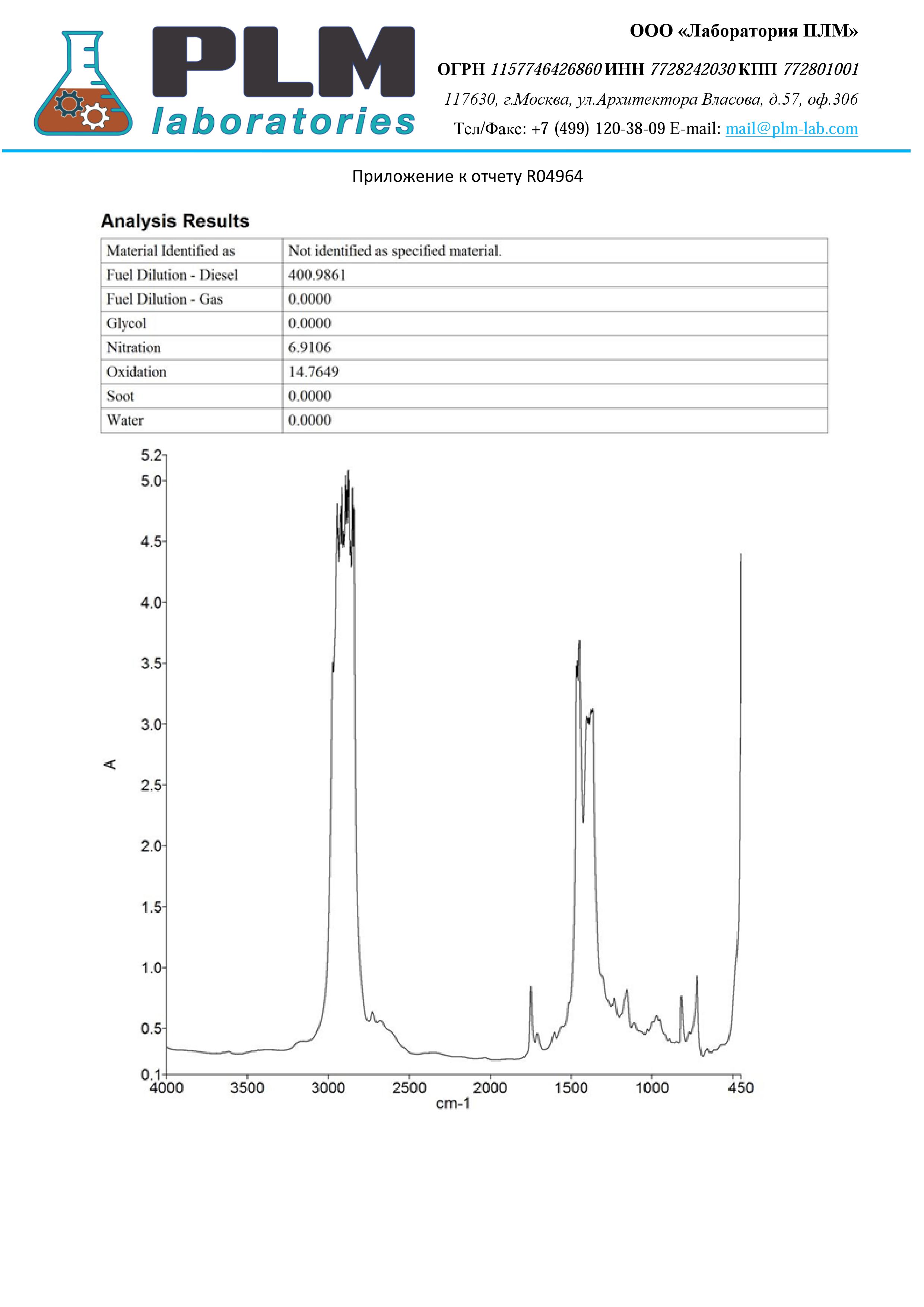

Окисления мало, пик эстеровый есть, но, судя по окислению, их там совсем мало.  Там, где их много, показывают окисление в разы выше. Тем не менее, кислотное число высокое, быстро сойдется со щелочным (как, собственно, и показал анализ отработки) Много бора Кряковое. Ни разу не синтетика. В масле (ее визуально видно) мелкодисперсная керамика, эффект работы которой на гражданских двигателях никак не виден, что и показывают анализы На сайте производителя и на баклажке заявлены весьма странные допуска - C3 12го года и древний A3/B4 04го Вязкость сайту не соответствует.  Впрочем, ничего не соответствует информации с сайта кроме щелочного - там +- где-то рядом При конской цене масла - потребительские свойства сильно ниже среднего.
