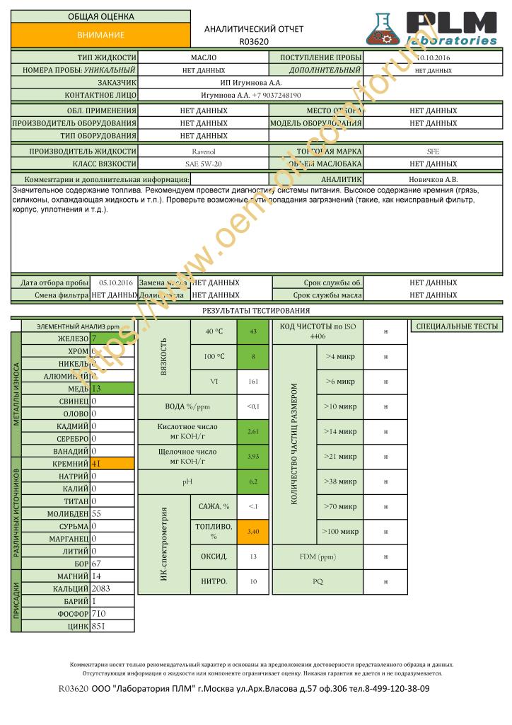

ОТЧЁТ ОБ ИСПЫТАНИИ ОТРАБОТАННОГО МАСЛА RAVENOL SFE SAE 5W-20
На форуме с 17.05.2016
1. Автомобиль: Lexus ES 250
2. Двигатель: 2.5 L
3. Пробег: 20 000 км
4. Пробег по одометру на исследуемом масле: 10 000 км.
5. Пробег по мото-часам:
6. Израсходованное количество топлива литров:
7. Заливочный объём масла: 4.8 л
8. Доливка масла в процессе эксплуатации: нет.
9. Наличие отложений в двигателе до заливки этого масла: визуально чисто.
10. Какое масло использовалось до заливки исследуемого масла: toyota
11. Предыдущий интервал замены: 10 000км
12. Автозапуск: нет
16. Период эксплуатации, температурный режим: апрель-сентябрь 2016
17. Режим эксплуатации: город 70%
18. Экологический класс: EURO-5.
19. Тип применяемого топлива: бензин АИ 92 Лукойл
20. Тип масляного фильтра: оригинал
21. Тип воздушного фильтра: оригинал
22. Как был осуществлён отбор отработанного масла: через пробку

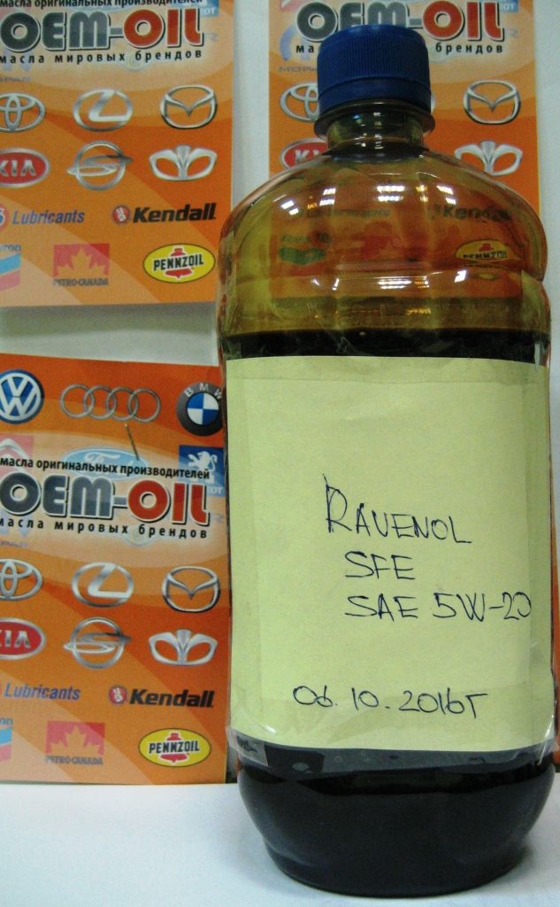

06.10.2016 принят в работу образец отработки.
Опубликовано: 06.10.2016, в 19:05
Всего 1580 сообщений
