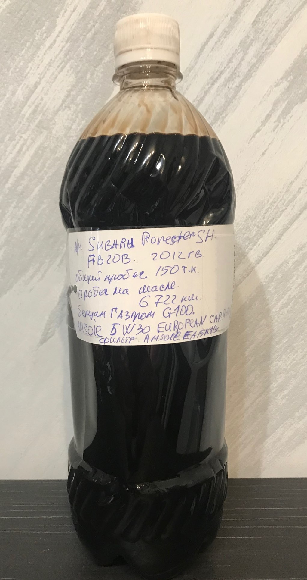

ОТЧЁТ ОБ ИСПЫТАНИИ ОТРАБОТАННОГО МОТОРНОГО МАСЛА AMSOIL European Car Formula I-ESP Synthetic Motor Oil SAE 5W-30 на Subaru Forester SH 2012гв  после 6722 км (нет данных о м/ч)
На форуме с 11.03.2021
Всего 7 сообщений
1. Автомобиль – Subaru Forester SH 2.0, 2012 г.в.
2. Двигатель – бензин 2,0 литра, FB20B .
3. Пробег – 157 000 км.
4. Пробег по одометру на исследуемом масле– 6722 км.
5. Пробег по моточасам – нет инф. в автомобиле.
6. Израсходованное количество топлива – примерно 782 литров АИ -G100 Газпром.
7. Заливочный объем масла – 4,6 литра.
8. Доливка масла в процессе эксплуатации – нет.
9. Наличие отложений в двигателе до заливки этого масла – нет (на 150 000км. двигатель был полностью очищен механически)
10. Какое масло использовалось до заливки исследуемого масла – AMSOIL  Signature  Series SAE SW-30
11. Предыдущий интервал замены – 2700 км.
12. Автозапуск – не использовался/использовался предпусковой подогреватель Webasto 30мин.
13. Подвергался ли двигатель тюнингу – нет.
14. Подвергался ли двигатель ремонту – замена поршневых колец на 150 000км.
15. Осуществлялась ли промывка двигателя перед сменой масла – нет.
16. Перед отбором пробы отработанного масла добавлялась ли в масло какая-то присадка – нет.
17. Период эксплуатации, температурный режим– 27.09.2020 – 27.01.2021, от минус 42 до плюс 30.
18. Режим эксплуатации – город 98%, трасса 2%.
19. Экологический класс – EURO -5. Установлен катализатор.
20. Тип применяемого топлива – Газпром Нефть G100.
21. Тип масляного фильтра – AMSOIL EA15K13 .
22. Тип воздушного фильтра – оригинальный Subaru.
23. Как был осуществлен отбор масла – через сливную пробку в чистую пластиковую емкость (бутылку).

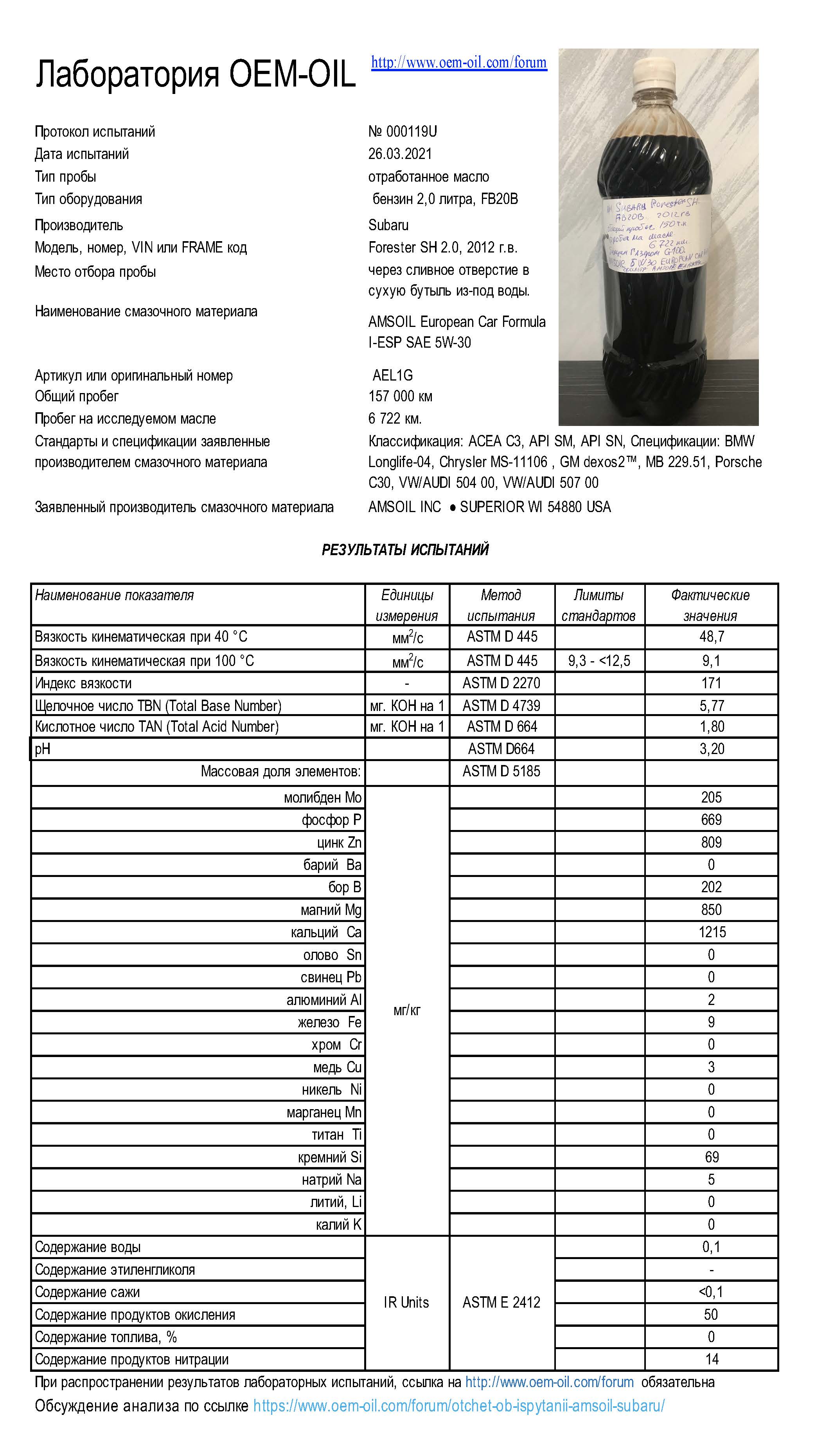

Комментарии:  запас щелочного числа позволяет увеличить интервал замены до 10 000 км. Обратите внимание на повышенное содержания кремния. Возможно не совсем герметична система подачи воздуха, некачественный воздушный фильтр. Так же кремний может быть от силиконового герметика, если был ремонт.

beremenniy , Рано очень поменял масло. Запас ещё большой.
Опубликовано: 05.04.2021, в 20:24
beremenniy , Можно было ещё минимум до 10 тыс. катать. Как в минус 40 С показало себя это масло? Эта зима жёсткая была по всей стране.

И что? Производитель пишет рекомендацию увеличивать вязкость в зависимости от пробега?) А если пробег за 300 т.км., то надо лить 10-60?!)))  Однозначно, в FB необходимо лить 20-ки. В мануале они и прописаны. Здесь Амсойл 5-30 хорошо отработал, вопросов нет, но это благодаря исключительно своему составу. В таких условиях я бы в лето оставил 5-30, в зиму - 0-20 и немного сократил интервал. Но предпочёл для этого мотора всё же SS серию.
