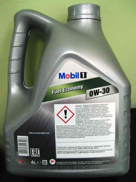

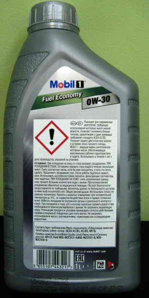

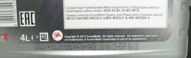

серия и номер партии и дата изготовления:
1 литр ( OEM Номер 152650) :  G572027-06385-EMB76476A-MADE 16/07/15
4 литра ( OEM Номер 142058) : G562174-01278-EMB76476A- MADE 18/06/15

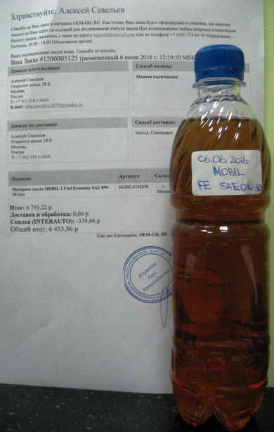

06.06.2016 заказ № 1200005125
принят образец 0,5 литра свежего масла.

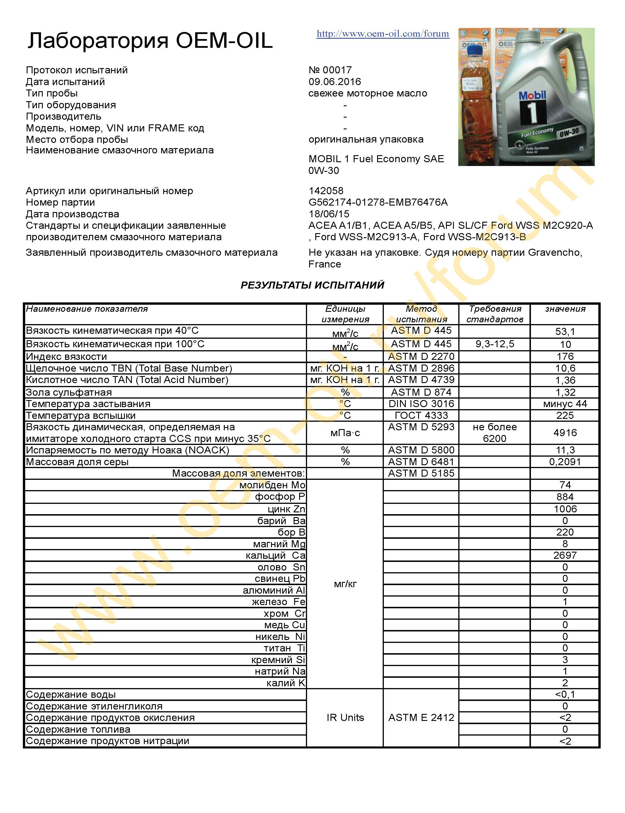

анализ будет произведён по схеме:
- Базовый анализ свежего моторного масла (VOA Virgin Oil Analysis)
- Сульфатная зола ГОСТ 12417, ASTM D874, DIN 51575
- Кажущаяся (динамическая) вязкость, определённая на имитаторе холодной прокрутки (CCS) ASTM D5293
- Температура потери текучести (Pour Point).  Метод ГОСТ 20287, DIN ISO 3016
- Испаряемость моторного масла по методу NOACK. Метод ASTM D5800

Крепкий полнозольник, но судя по NOACK, CCS и температуре застывания сделан на смеси гидрокрекинговой минералки и низковязкого ПАО.
Интересно будет посмотреть в сравнении с AMSOIL Signature Series Synthetic Motor Oil SAE 0W-30    анализ котрого я заказал:
 https://www.oem-oil.com/forum/Otchet-ob-ispytanie-motor-2/
Амзойл утверждает, что у него масло полностью на ПАО и гораздо лучше, чем Mobil 1 Fuel Economy 0W-30
