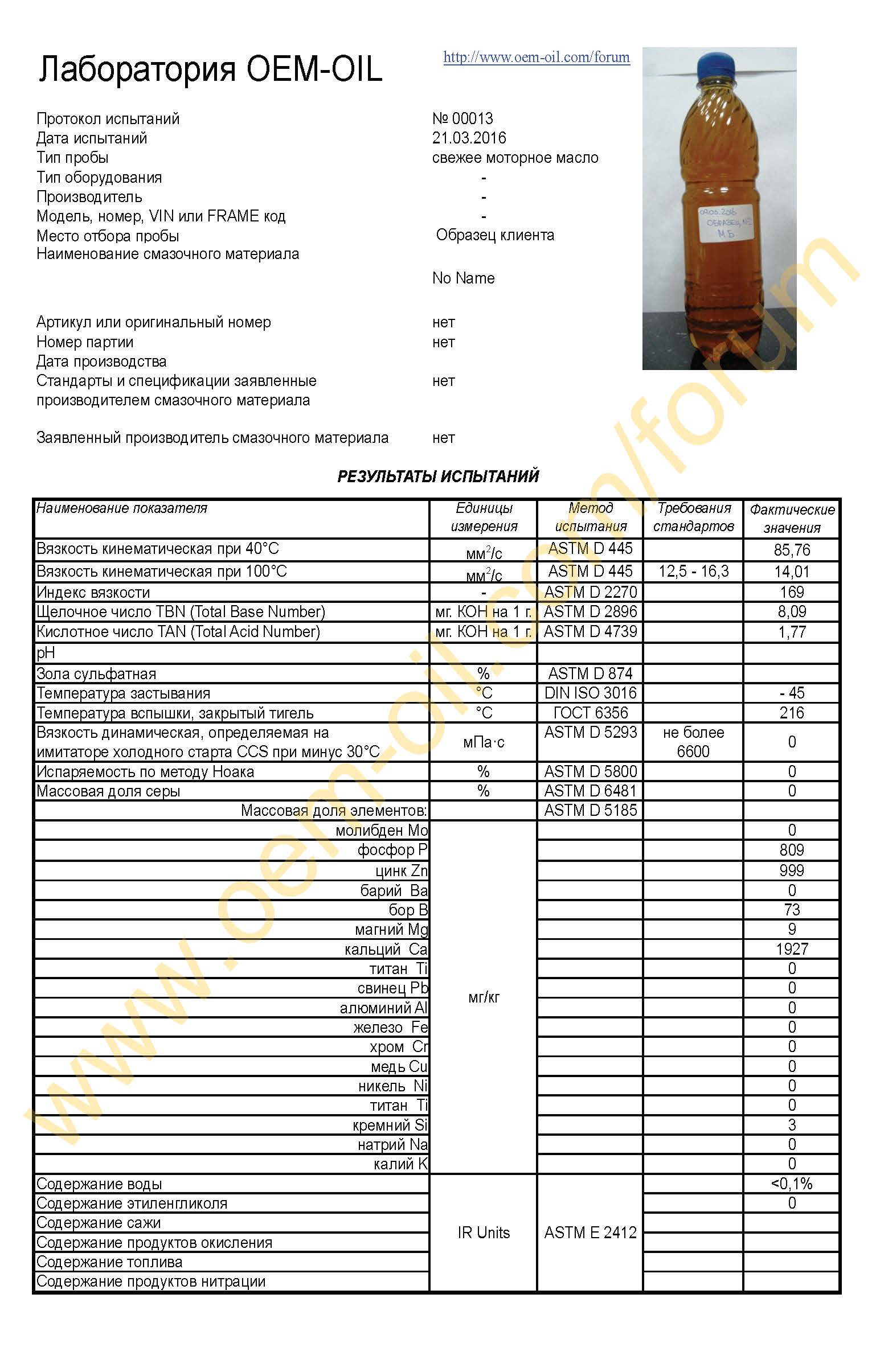

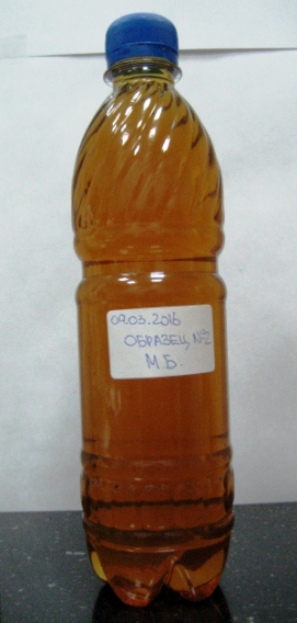

09/032016 получен образец свежего масла без названия.
будет произведён анализ по следующему алгоритму:
Базовый анализ свежего моторного масла (VOA Virgin Oil Analysis)
- Вязкость при 100 С. Метод ГОСТ 33, DIN 51562, ASTM D445
- Вязкость при 40 С.   Метод ГОСТ 33, DIN 51562, ASTM D445
- Индекс вязкости.      Метод ГОСТ 25371, DIN ISO 2909, ASTM D2270
- Щелочное число TBN (Total Base Number). Метод ГОСТ 30050, ASTM D 2896, DIN ISO3771  – тетрант на основе хлорной кислоты.      Метод ГОСТ 11362,  ASTM D 4739 – тетрант на основе соляной кислоты ( при заказе необходимо выбрать метод исследования)
- Кислотное число.  Метод ГОСТ 11362, ASTM D 4739
- Элементный анализ. Метод ASTM D 5185
Дополнительные лабораторные анализы свежего масла
- Температура потери текучести (Pour Point).  Метод ГОСТ 20287, DIN ISO 3016
- Температура вспышки в закрытом тигле. Метод ASTM D93, ГОСТ 6356.

А что за масло то? Какая вязкость?  В чём смысл анализа? Судя по кинематической при 100 С это какое-то XXW-40. Нужно было CCS и NOACK ещё сделать.

предположим, что известно CCS =5780. NOACK 7,9

touareg , А CCS 5780 при какой температуре?

да, масло 5w40 ССS при -30 С°

touareg , Неплохое 5W-40. ПАО должно быть внутри, но немного. А может GTL. NOACK хороший, но CCS не выдающийся.

по мне так CCS нормальный крепкое не просядет, а вот вспышка была бы побольше, было бы ГУД

Масло Тролль , что скажите, исходя из анализа?
Опубликовано: 23.03.2016, в 00:06
NOACK хороший, CCS не самый лучший. Пакет с бором, но без молибдена. Кальций для щелочного 8,1  нормальный. Вспышка странная для такого NOACK.

[b]Масло Тролль ,  когда все анализы подгрузят, тогда все распишу, где какое масло. OEM-OIL[/b], нет ошибки по вспышке в таблице?

мне кажется я понял в чем тут суть со вспышкой  - делали по методу:  Анализ ГСМ температура вспышки, определяемая в закрытом тигле, т.е. ASTM D93, ГОСТ 6356 – это закрытый тигель. В шапке написано некорректно "  - Температура вспышки в закрытом тигле. Метод ГОСТ 4333 " OEM-OIL , поправьте шапку и в описании анализов в этой теме https://www.oem-oil.com/forum/stoimost/?p=1 пункт 3.
ГОСТ 4333 устанавливает методы определения температур вспышки и воспламенения в открытом тигле   . получается что у вас пункты противоречат.
Таким образом в этом анализе применили метод  ASTM D93, ГОСТ 6356 – это закрытый тигель и намерили 214.
по методу ГОСТ 4333 - открытый тигель получится где-то 234-254 градусов. вот тогда все получается замечательно .

мы переправили ВАШ вопрос в лабораторию, где мы проводили анализ. вот ответ от них:
Добрый день!Повтор температуры вспышки в закрытом тигле: 216 С.
Опубликовано: 24.03.2016, в 14:53

1 . В шапке  ( пункт 3) инфу исправили .
2. Измерения проводились в закрытом тигле.

OEM-OIL , спасибо! Соответственно в приборе открытого типа температура вспышки всегда бывает на 20-30 °С выше, чем в закрытом, за счет рассеивания части паров. Будем считать, что в открытом тигле вспышка равна 236 °С-246°С

touareg ,  Мы поправили бланк. При этом сделали запрос в лабораторию. Получили такой ответ. В техническую поддержку OEM-OIL Настоящим сообщаем, что показатель «Температура вспышки в закрытом тигле образца № 101075 при повторном измерении равен 216 ºС. Сходимость по данному методу составляет 5 ºС.
С уважением, Управляющий МИЦГСМ Москва  Смирнов К.Ю.
