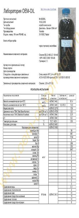

17.02.2016 получен образец отработки.
18.02.2016 мы сдали ВАШ образец в лабораторию на БАЗОВЫЙ анализ. по результату опубликуем отчёт.

Подавляющее количество мото производителей пишут в мануалах: API SE, SF or SG class
API SH or SJ class with JASO MA.
Видимо мотодвигатели не привередливы к качеству масла.
Почему дизельное? Как показывает опыт граждан США, именно масла с современных дизельным допуском лучше выдерживают эксплуатацию в мото.  Почему 15w-40? Чем меньше "разбег" тем меньше просядет вязкость.
Что касается анализа. Вязкость не просела ниже допустимого - 12.5. Металлы в норме. Щелочное еще присутствует - можно было ездить. Я доволен. На очереди Лукойл Авангард Ультра 15W-40,
