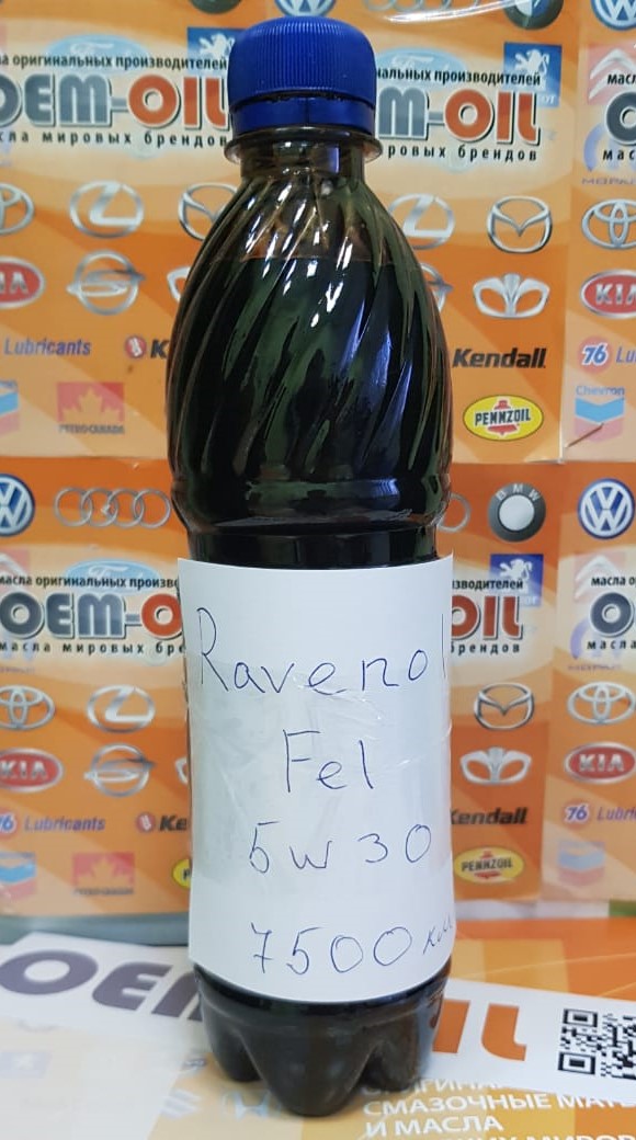

ОТЧЕТ ОБ ИСПЫТАНИИ ОТРАБОТАННОГО МОТОРНОГО МАСЛА RAVENOL FEL SAE 5W-30
На форуме с 22.11.2019
Всего 13 сообщений
Автомобиль Mitsubishi Pajero sport 3
2017 г.в. Автомат
Двигатель: 2.4 турбодизель, euro 5 DPF
Пробег 23500 км.
Пробег на масле 7500 км.
Объём масла в двигателе 8.4 литра.
Масло не доливалось.
Двигатель визуально без отложений.
Перед заменой масла был залит Ravenol Fel.
Замена осуществилась на ~ 16000 км.
Автозапуск не использовался. Vebasto ~ 1мес (октябрь)
Двигатель без тюнинга.
Слив/залив без промывок.
Эксплуатация 80% город, лето 2019 г.
Топливо 97% лукойл.
Фильтры оригинал.

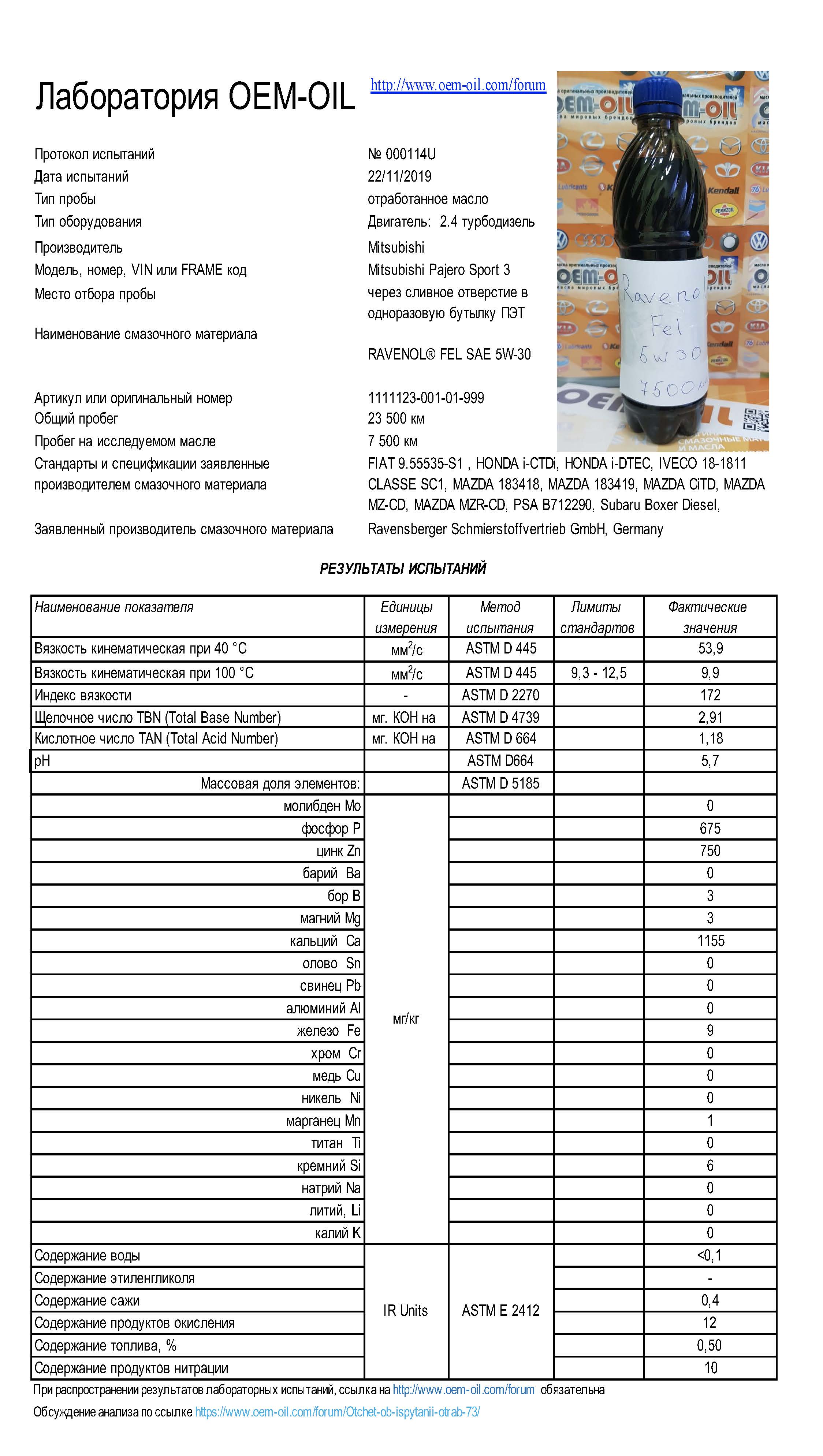

22.11.2019 принят образец отработанного моторного масла RAVENOL® FEL SAE 5W-30
OEM Номер 1111123-001-01-999
SAE / Вязкость 5W-30
Состав: Синтетическое
Классификация : ACEA C2, API CF, API SM, API SN, JASO DL-1
Спецификации:  FIAT 9.55535-S1 , HONDA i-CTDi, HONDA i-DTEC, IVECO 18-1811 CLASSE SC1, MAZDA 183418, MAZDA 183419, MAZDA CiTD, MAZDA MZ-CD, MAZDA MZR-CD, PSA B712290, Subaru Boxer Diesel, SUZUKI, Toyota 08880-83388, Toyota 08880-83389
Опубликовано: 22.11.2019, в 09:34
Комментарии:   Вязкость масла не просела и осталась в классе SAE 5W-30. Запас щелочного числа относительно кислотного позволяет увеличить интервал замены до 10 тыс. км.

Третья замена. Мне нравится по субъективным ощущениям. По шуму работы дизеля не скажу, не музыкант))) По запуску тоже вроде без нареканий, но у меня подогрев, если на улице стоит и холодно, то гоняю минут по двадцать. Эта партия- эксплуатация чисто лето, менял в марте-апреле, если память не изменяет, город, отсюда космические пробки и прочее. Пока бутылка отработки лежала в багажнике, случился капельный тест))) на лист бумаги в пакете вытекло чуть из бытылки, понятно что не ровно, растеклось и т.д. и пока лежало в гараже,пару дней, капля высохла, на вид ещё вполне ничего, учитывая условия.

Спасибо за анализ! Учитывая летнюю эксплуатацию с пробками и короткими поездками в основном в городе- думаю неплохо. Хотелось бы конечно щелочного чуть побольше)))) Но менять планирую раз в 8000, десять думаю многовато, но это чисто субьективно)
