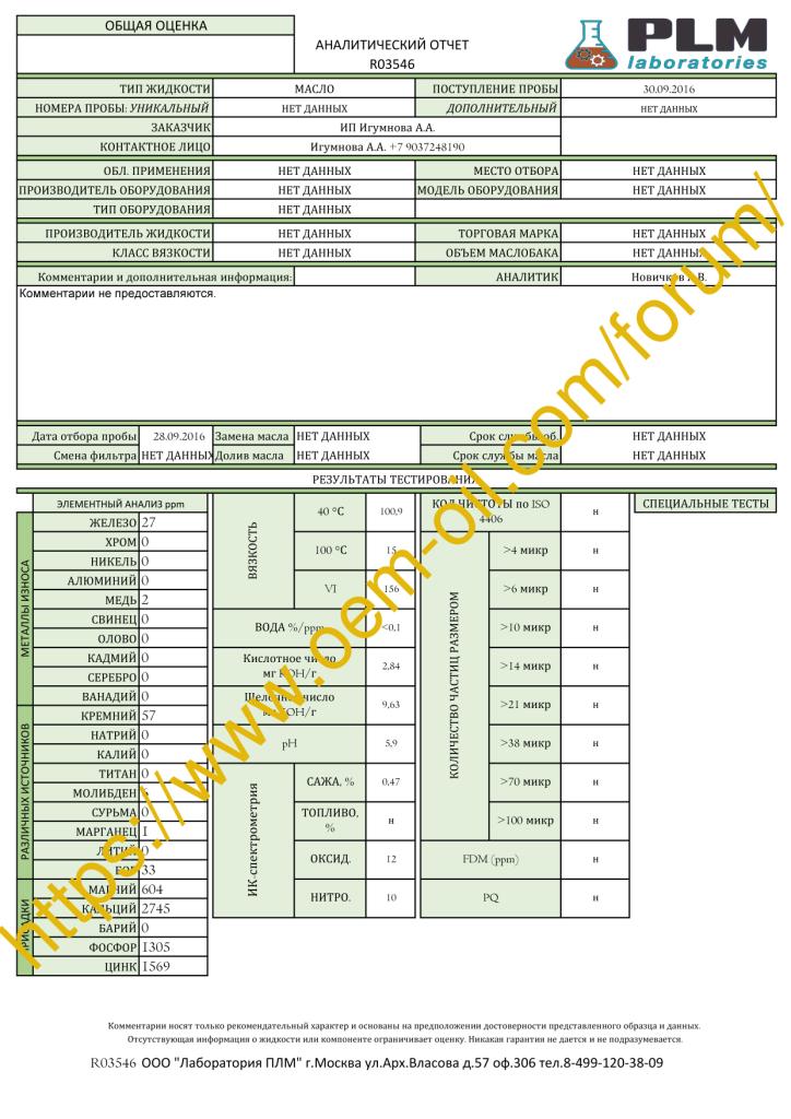

Я догадывался, что результат будет скорее хороший, но чтобы на столько... Чтобы за такой пробег был такой малый износ и нерастраченный ресурс щелочного числа .... Это уже 3-й анализ этого масла и я в шоке от столь малого его падения. Предыдущий был 9,5 тыс.км и щелочное падало до 7,36, кислотное было 2,62, сажи было 0,9, топлива 0,5. Здесь я ожидал большего окисления, но ...  Склоняюсь к влиянию Тотека на увеличение эффективности сгорания (начал использовать только с этой смены масла). Вязкость похоже вообще с места не сдвинулась.

Смущает высокий процент кремния - 57, обычно бывает из-за воздушного фильтра (но здесь оригинал), или от герметиков.

Точный ответ на этот вопрос мне не известен тоже. Свежее масло содержит около 10 кремния. Есть одно предположение. Первый анализ этого масла (правда за 7,7 тыс.км и 3 мес.) показал в том году 13 кремния. Далее год назад сделано переуплотнение поддона оригинальным герметиком. После этого поддон не тек, возможно и герметик стал торчать больше, чем раньше. Далее весной этого года анализ (9 тыс.км, 6 мес.) показал 36 кремния. Сейчас уже при 12,7 тыс.км. кремния 57.
