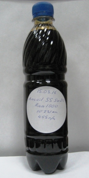

1. Автомобиль: Dodge Ram 1500 ‘2014.
2. Двигатель: HEMI 5,7 L .
3. Пробег: 23 096 км.
4. Пробег по одометру на исследуемом масле: 10’231 км.
5. Пробег по мото-часам: 455, в т.ч. ХХ 73 (16%).
6. Израсходованное количество топлива литров: 2’147 л.
7. Заливочный объём масла: 6,6 л. (7 q ).
8. Доливка масла в процессе эксплуатации: нет.
9. Наличие отложений в двигателе до заливки этого масла: визуально чисто.
10. Какое масло использовалось до заливки исследуемого масла: Pennzoil Ultra Platinum 5W-20.
11. Предыдущий интервал замены: 8’156 км.
12. Автозапуск: 60% утренних пусков.
13. Подвергался ли двигатель тюнингу: нет.
15. Осуществлялась ли промывка двигателя перед сменой масла – нет (слил старое - залил новое).
16. Период эксплуатации, температурный режим: июль 2015 – март 2016, -20 … +30 С.
17. Режим эксплуатации: город  Москва\трасса 70\30%.
18. Экологический класс: EURO-5.
19. Тип применяемого топлива: 95+ BP (три «заправки» Shell).
20. Тип масляного фильтра: Royal Purple10-48.
21. Тип воздушного фильтра: FRAM CA9401  (сухой, бумажный).
22. Как был осуществлён отбор отработанного масла: через масляный щуп набором oem-oil.

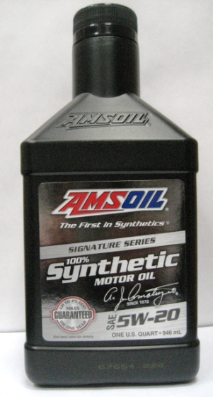

Заказ #1200003657 (размещенный 12 января 2016 г. 11:36:29 MSK)
было приобретено 7-мь кварт
моторного масла AMSOIL Signature Series Synthetic Motor Oil SAE 5W-20
серия и номер партии: 67654 226
классификация API/ACEA : ACEA A1/B1, API SM, API SN, ILSAC GF-4, ILSAC GF-5
спецификации: Chrysler MS-6395, Ford WSS-M2C930-A, Ford WSS-M2C945-A, GM dexos1™
производитель: AMSOIL INC  ● SUPERIOR WI 54880 USA

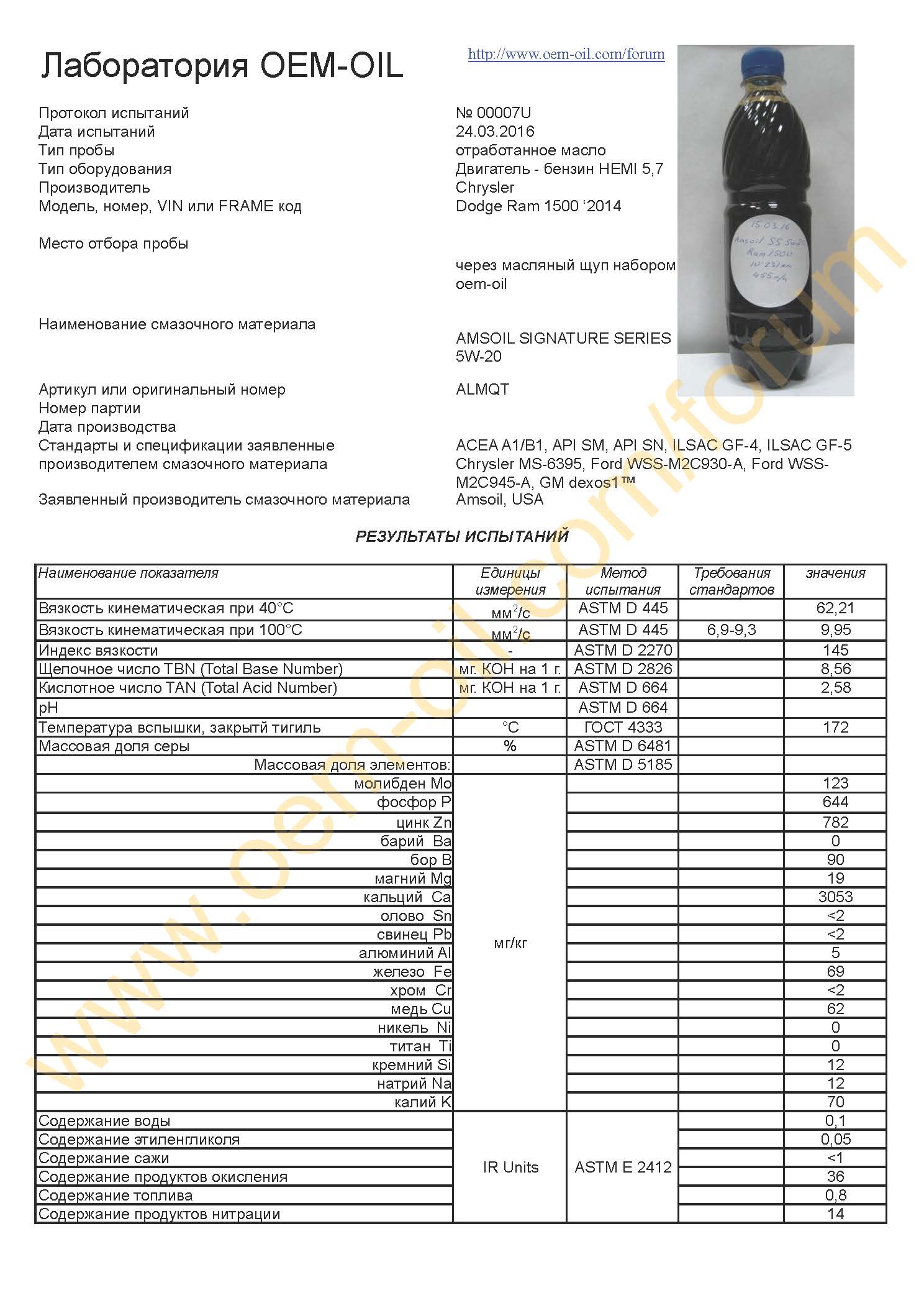

PS согласно договорённости анализ будет произведён по следующему алгоритму:
  Базовый анализ   отработанного моторного масла (UOA Used Oil Analysis)
- Вязкость при 100 С. Метод ГОСТ 33, DIN 51562, ASTM D 445
  - Вязкость при 40 С. Метод ГОСТ 33, DIN 51562, ASTM D 445
- Индекс вязкости. Метод ГОСТ 25371, DIN ISO 2909, ASTM D 2270
- Щелочное число TBN (Total Base Number) Метод ГОСТ 30050, ASTM D 2896, DIN ISO 3771 – тетрант на основе хлорной кислоты.  Метод ГОСТ 11362, ASTM D 4739 – тетрант на основе соляной кислоты ( необходимо при заказе исследования выбрать метод).
 - Элементный анализ индикаторов износа Fe, Cr, Al, Ni, Cu, Pb, Sn, V, Mo, Mn, Ti, Ag
- Элементный анализ загрязнений Si, Na, K.
 Расширенный анализ   отработанного масла
 - Элементный анализ присадок Ca, Mg, B, Ba, Zn, P, Mo.
- Кислотное число. Метод ГОСТ 11362, ASTM D 664.
  Дополнительный анализ   отработанного масла
- Температура вспышки в закрытом тигле ГОСТ 4333, ASTM D 93

Как-то непонятно вязкость повысилась. Для свежего AMSOIL Signature Series Synthetic Motor Oil вязкость при 100 С - 8,6 а при 40 С - 49,7. Zhelezjakka , ты сам масло менял? Видел лично как его заливали? Судя по анализу это отработка масла 5W-30. При этом есть загрязнение Калием. Похоже антифриз в масле есть.

Как-то непонятно вязкость повысилась. Для свежего AMSOIL Signature Series Synthetic Motor Oil вязкость при 100 С - 8,6 а при 40 С - 49,7. Zhelezjakka , ты сам масло менял? Видел лично как его заливали? Судя по анализу это отработка масла 5W-30. При этом есть загрязнение Калием. Похоже антифриз в масле есть .
Своими руками. Почему тогда этиленгликоля нет?!

OEM-OIL написал(а):
Тест на окисление, нитрацию и присутствие этиленгликоля проводился? Или это допуслуга?
Опубликовано: 25.03.2016, в 12:30
Всего 1583 сообщения
Доброго дня. Это доп. услуга.
Сколько стоит? И есть возможность провести тест сейчас?
задали вопрос в лабораторию - по результату отпишемся.
Окисление и нитрирование метод - ASTM E 2412 сделаем за свой счёт ( то есть доплаты никакой не требуется). результат ( бланк) с изменениями опубликуем в скором времени.

Zhelezjakka , Добавили окисление и нитрацию.
Благодарю) Вопрос по содержанию этиленгликоля лаборатория решила?

Zhelezjakka , Да. Мы обновили бланк. Сделали для Вас, как хорошему клиенту, бесплатно.
