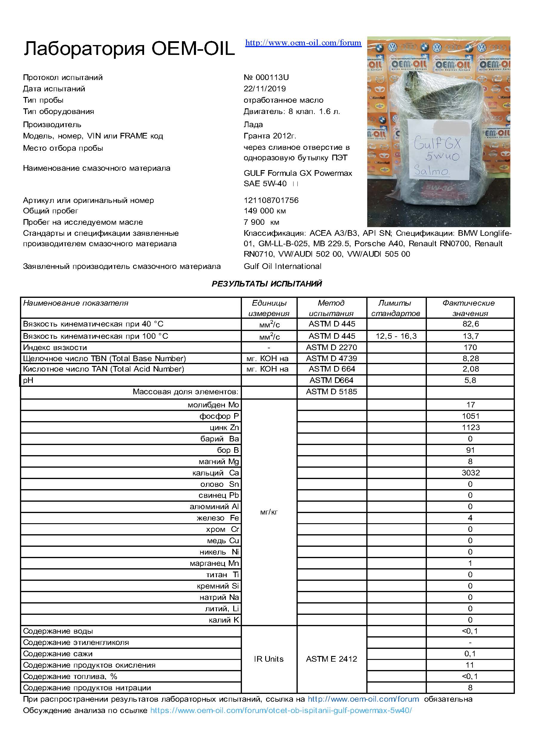

27.10.2019 принят в работу образец отработанного моторного масла GULF Formula GX Powermax SAE 5W-40
арт. 121108701756 ( 1 литр)
арт. 121108701659 ( 4 литра)
Классификация: ACEA A3/B3, API SN
Спецификации: BMW Longlife-01, GM-LL-B-025, MB 229.5, Porsche A40, Renault RN0700, Renault RN0710, VW/AUDI 502 00, VW/AUDI 505 00
Производитель: Gulf Oil International
Опубликовано: 27.10.2019, в 16:13
Комментарии:   Масло достаточно свежее ещё. Запас щелочного числа позволяет увеличить пробег до 10-12 тыс. км.
