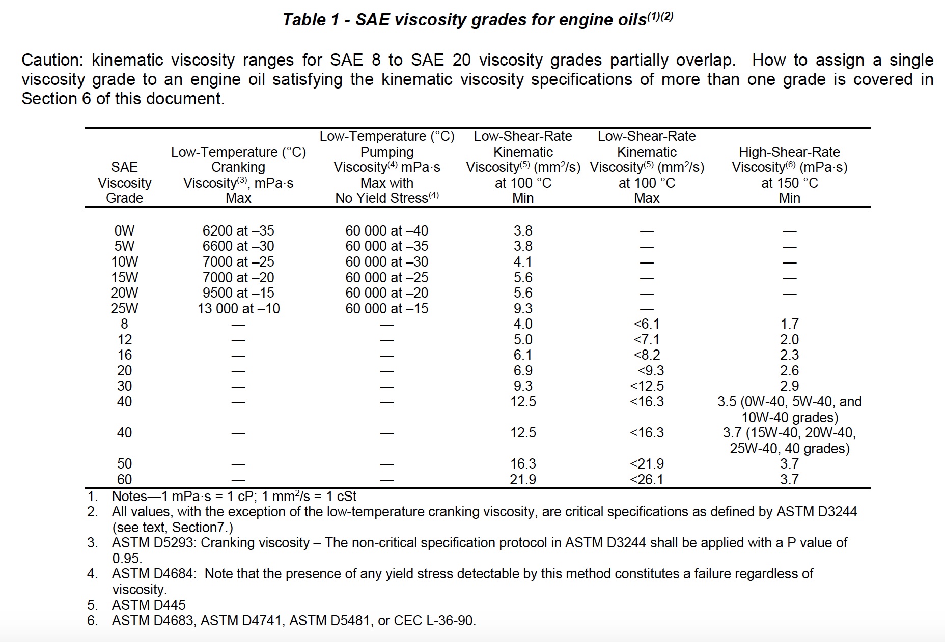

Любая хорошая минералка 15W-40 будет на морозе в -30 заводится
Это не так. Даже масла вязкостью 10W-40 обеспечивают безопасный пуск двигателя только до минус 25 С. Смотрите стандарт SAE J300.
Опубликовано: 20.10.2019, в 11:53
ServiceMan
Это по стандарту так. У многих производителей на минералке написано, что температура потери текучести ниже -30 градусов. Вот, например
А у ПАО синтетики 5W-40 температура -50 бывает. Вы же не будете утверждать, что раз по стандарту другое написано, то оно и замерзает так же. Нормальные производители давно уже делают масла "превосходящие стандарты". Это только фокусники, типа "Масло на каждый день", делают масла, замерзающие при -15
Ты путаешь температуру потери текучести с температурой без опасного старта. Pour Point никакого отношения к эксплуатационным параметрам масел не имеет. Это лишь возможность перелить масло из одной тары в другую. Смотри, что такое CCS и MRV  и при каких температурах и для каких классов вязкости они нормируются.
