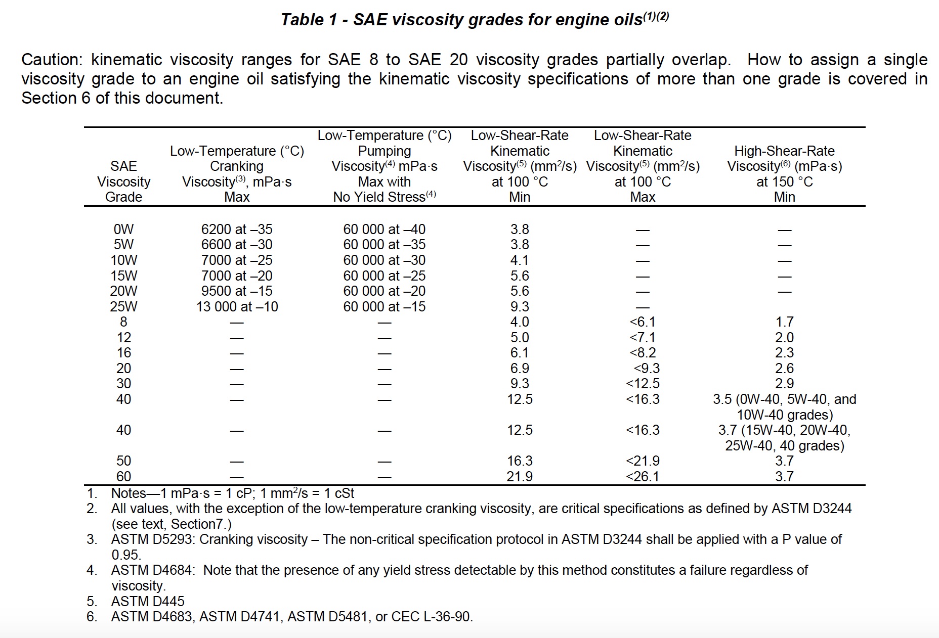

прокачиваемость на холодную получше.
RAVENOL DXG 5W-30 указаны данные для CCS при минус 30 С, MRV при минус 35 С. А  у  RAVENOL SSO 0W-30 данные CCS  при минус 35 С,  а MRV при минус 40 С.  ShadrinMM , Учи SAE J300 и будет тебе счастье У  RAVENOL SSO 0W-30 низкотемпературные характеристики гораздо лучше, чем у RAVENOL DXG 5W-30.

ShadrinMM
Ну например испаряемость у DXG поменьше, температура вспышки выше,
Я бы сказал, что разница минимальна. В приделах погрешностей методов и стандартов измерений. Хотя конечно скорее всего в DXG больше ПАО 6 в рецептуре, а у SSO больше ПАО 4.
