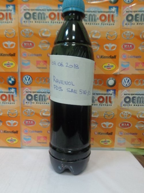

1.Автомобиль - Toyota Land Cruiser Prado 2013 г. АКПП
2.Двигатель - Дизель 3,0 литра 1KD-FTV.
3.Пробег - 79845 км.
4.Пробег по одометру на исследуемом масле - 5995 км.
5.Пробег по моточасам (если известен) - 215 м/ч.
6.Израсходованное количество топлива (если известно) - 720 л.
7.Заливочный объём масла - 7.0 литров
8.Доливка масла в процессе эксплуатации – 0
10.Какое масло использовалось до заливки исследуемого масла – такое же масло, как и исследуемое.
11.Предыдущий интервал замены – 4980 км.
13.Подвергался ли двигатель тюнингу – чип Toyota OEM
16.Период эксплуатации, температурный режим – 20.12.2017 – 01.05.2018 от минус 25 до плюс 20 С
17.Режим эксплуатации – небольшой город практически без пробок, 3000 км трасса
18.Экологический класс - EURO-4.
19.Тип применяемого топлива – только Лукойл ДТ.
20.Тип масляного фильтра – оригинальный Toyota.
21.Тип воздушного фильтра – Filtron AP 143/2.
22.Как был осуществлён отбор отработанного масла – через сливное отверстие в середине сливаемого объема.
1

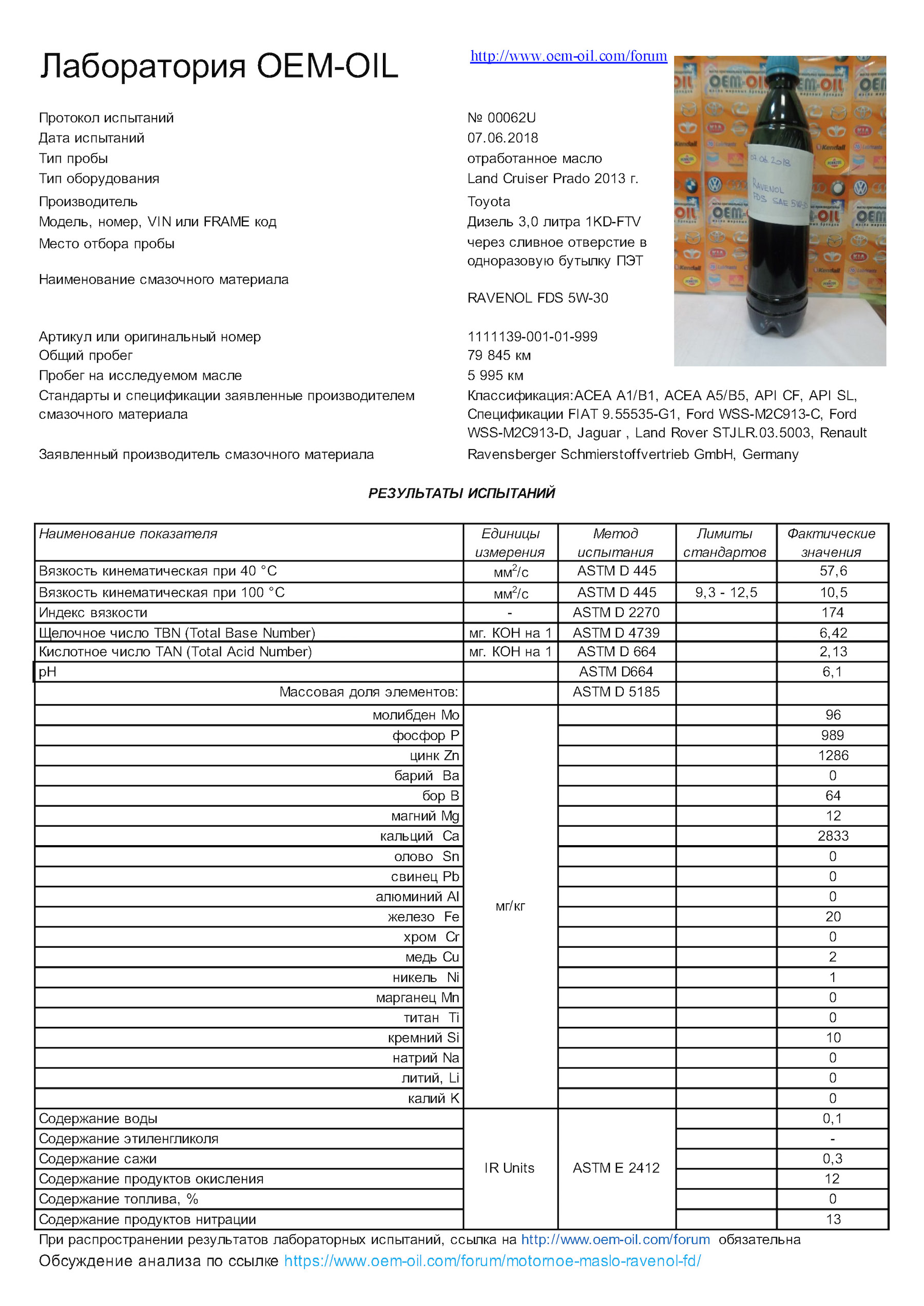

07.06.2018 принят образец моторного масла RAVENOL® FDS SAE 5W-30
( арт. 1111139-001-01-999)
по АКЦИИ
сделаем базовый анализ бесплатно.

Запас щелочного числа позволяет увеличить интервал замены минимум в два раза. Элементы износа в норме для этого типа двигателя.

Отличный анализ! Один из лучших с двигателя 1 КД
