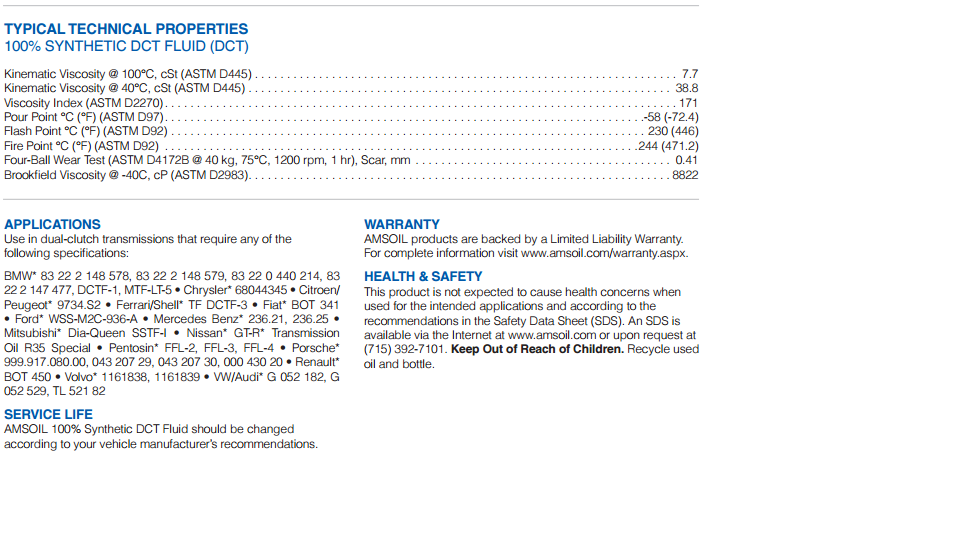

AMSOIL , А разве коробка GETRAG V160/161 это DCT?

MasloFanat , это рекомендация для GT-R - http://www.amsoil.com/lookup/auto-and-light-truck/2013/nissan-datsun/gt-r/3-8l-6-cyl-engine-code-vr38dett-a-turbo/us-volume/
