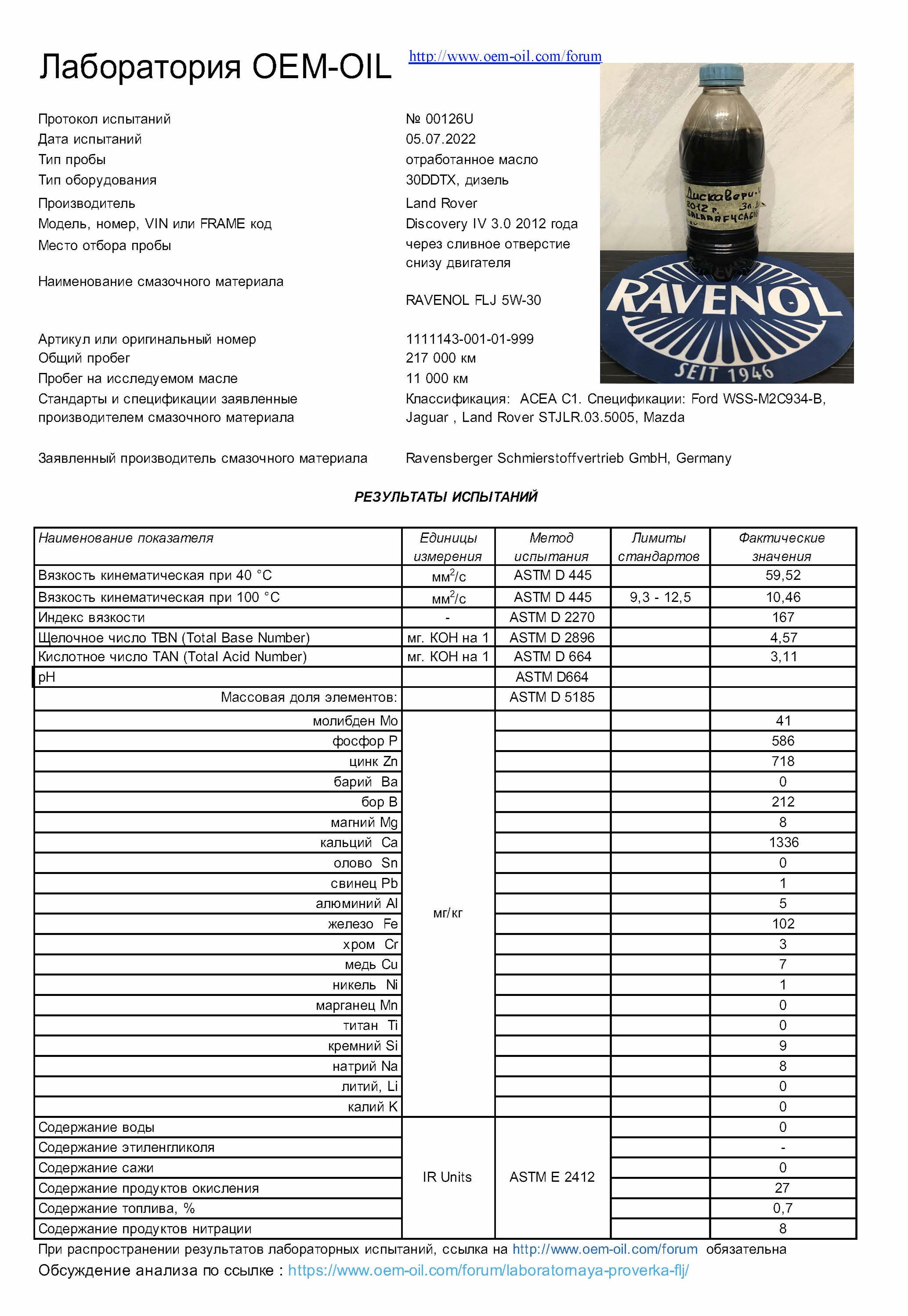

ОТЧЁТ ОБ ИСПЫТАНИИ ОТРАБОТАННОГО МОТОРНОГО МАСЛА RAVENOL FLJ SAE 5w-30
На форуме с 28.06.2022
1. Автомобиль Land Rover Discovery 4. 2012 года.
2. Двигатель, дизель 3л.
3. Пробег 217000 км.
4.Пробег на исследуемом масле 11000 км.
5. Пробег по моточасам не известен.
6. Израсходованное количество топлива не известно.
7.Заливочный объём моторного масла - 6л.
8.Доливка масла в процессе эксплуатации -прим. 1.5л.
9.Наличие отложений в двигателе до заливки этого масла -визуально через заливную горловину отложений не видно.
10.Какое моторное масло использовалось до заливки исследуемого масла? - такое же масло, как и исследуемое.
11.Предидущий интервал замены масла - 8000 км.
12.Автозапуск не использовался.
13. Двигатель тюнингу не подвергался.
14.Ремонту двигатель не подвергался.
15.Осуществлялась ли промывка двигателя перед заменой масла? - Нет.
16.Перед забором пробы отработанного масла присадки и промывочные жидкости не применялись.
17.Период эксплуатации и температурный режим использования масла. - 10.06.2021 -22.06.2022.  От минус 28 до плюс 30.
18.Режим эксплуатации - Московские пробки плюс поездки за город.
19.Экологический класс Евро-5.
20.Тип применяемого топлива. - Дизель. Преимущественно "Роснефть".
21.Тип масляного фильтра. - аналог, вставка "Гринфильтр".
22. Тип воздушного фильтра.- аналог, "Сакура".
23.Как был осуществлён забор отработанного  масла? - через сливное отверстие снизу двигателя.

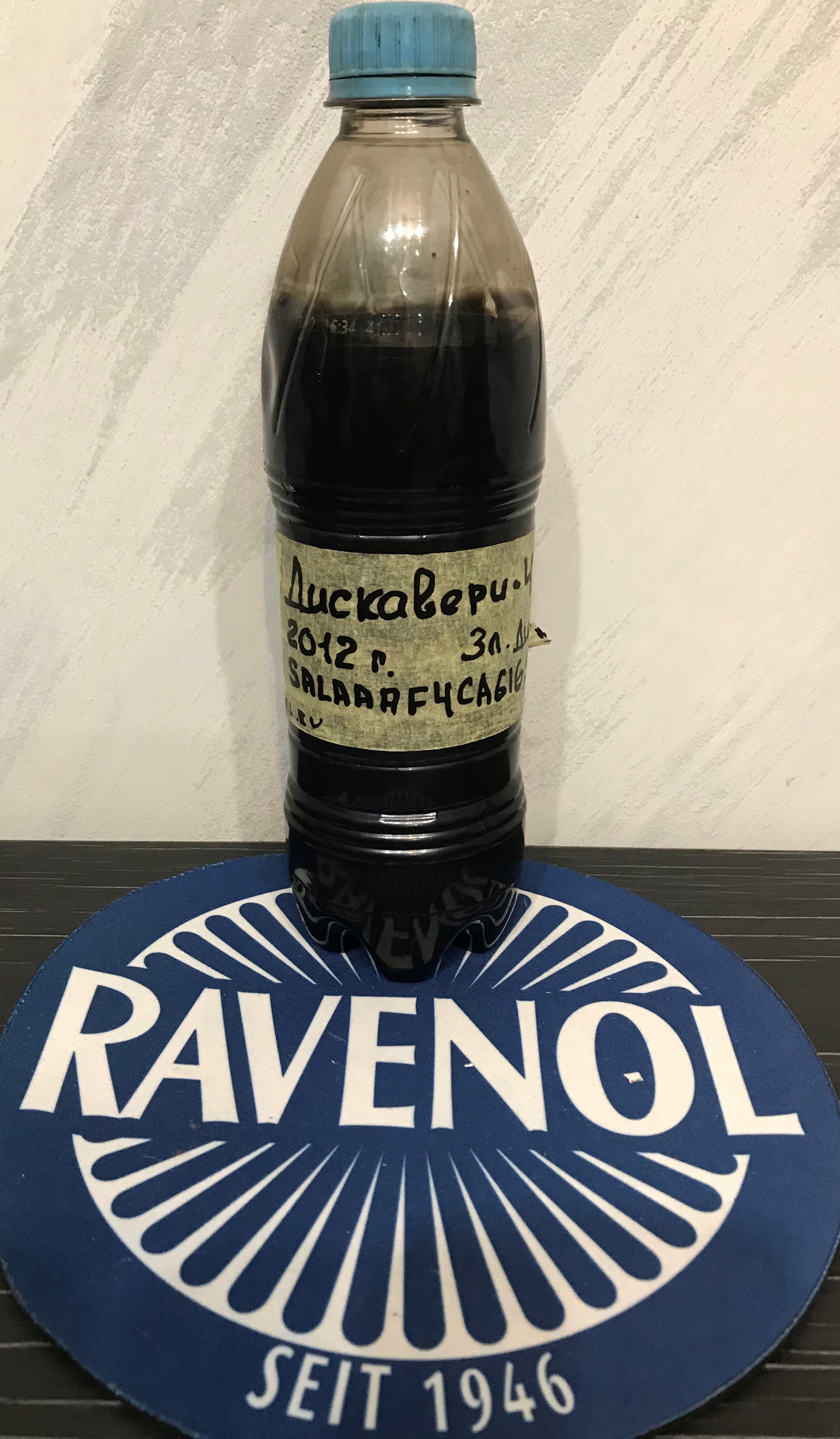

28/06/2022 получен образец отработанного масла RAVENOL FLJ SAE 5W-30
 арт. 1111143-001-01-999
Состав: cинтетическоеAPI/ACEA:  ACEA C1. Спецификации: Ford WSS-M2C934-B, Jaguar , Land Rover STJLR.03.5005, Mazda

Добрый день. Большое спасибо за исследование. Возможно расшифровать показания и реально по этим показаниям оценить состояние двигателя? Спасибо.
Опубликовано: 12.07.2022, в 15:35
Роман
Для трёхлитрового мотора элементы износа в норме, хотя по железу уже и по верхней границе. Масло поменял вовремя. Небольшой запас щелочного ещё есть конечно, но уже и кислотное к нему приближается. А зачем ACEA C1 лил? Или DPF фильтр ещё не удалён?
Опубликовано: 12.07.2022, в 15:44
Спасибо за расшифровку.) Фильтра никакие не удалялись.
