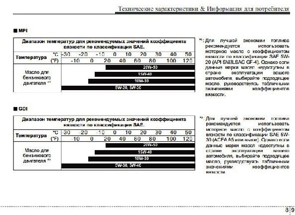

Glebovski , Двигатель у тебя G6DA 3,8 Lambda II в него нужно лить 5W-20 ACEA A5 или ILSAC GF-5/API SN тем более в новый. С завода именно это масло залито. Пока российские официалы не ушатали тебе мотор Шеллом из Торжка, каким нибудь 5W-40, лей то, под что сконструирован мотор. Выбор большой, но я бы рекомендовал AMSOIL или Pennzoil.

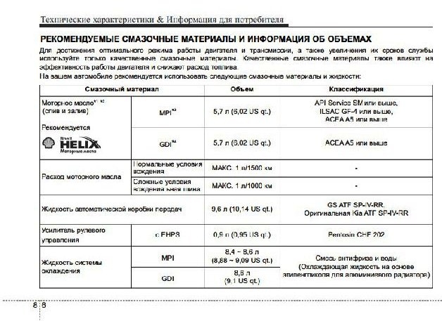

по мануалу:
требуется 5,7 литра любого масла ACEA A5.
есть настоящее корейское 5в30  - Моторное масло Hyundai Turbo SYN SAE 5W-30.

по мануалу:

Всё таки повёлся на не рекомендованную вязкость. Под 5W-20 сделан твой мотор.

Виталий. Я уважаю Ваше мнение, НО! 1) Думаю в концерне  Kia работаю не идиоты! Есть четкая рекомендация. (Можно сказать, что это специально для того, чтобы я быстрее приехал за новым авто. Тема вечная!) 2) Впереди лето и пробки 5W-30 будет самое то! 3) Масло заливается максимум на 3 000 км. и служит больше промывкой.
Что касаемо дальнейшей эксплуатации, посмотрим. Думаю что на зиму будет залит 5W-20 Ravenol SFE.  (OEM-OIL готовьтесь, приеду)))
