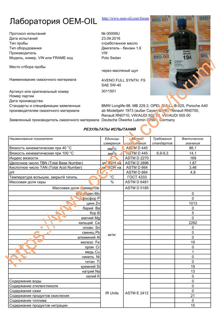

ОТЧЁТ ОБ ИСПЫТАНИИ ОТРАБОТАННОГО МАСЛА AVENO Full Synth. FS SAE 5W-40
На форуме с 17.05.2016
1. Автомобиль: WV Polo Sedan
2. Двигатель: 1.6L
3. Пробег: 55 554 км
4. Пробег по одометру на исследуемом масле: 15379 км.
5. Пробег по мото-часам:
6. Израсходованное количество топлива литров: 1300 л
7. Заливочный объём масла: 4,2 л
8. Доливка масла в процессе эксплуатации: нет.
9. Наличие отложений в двигателе до заливки этого масла: визуально чисто.
10. Какое масло использовалось до заливки исследуемого масла: Aveno 5w-40
11. Предыдущий интервал замены: 8896 км
12. Автозапуск: нет
16. Период эксплуатации, температурный режим: май-август 2016
17. Режим эксплуатации: город 100% такси
18. Экологический класс: EURO-5.
19. Тип применяемого топлива: бензин-газ
20. Тип масляного фильтра:
 21. Тип воздушного фильтра:
 22. Как был осуществлён отбор отработанного масла: через масляный щуп

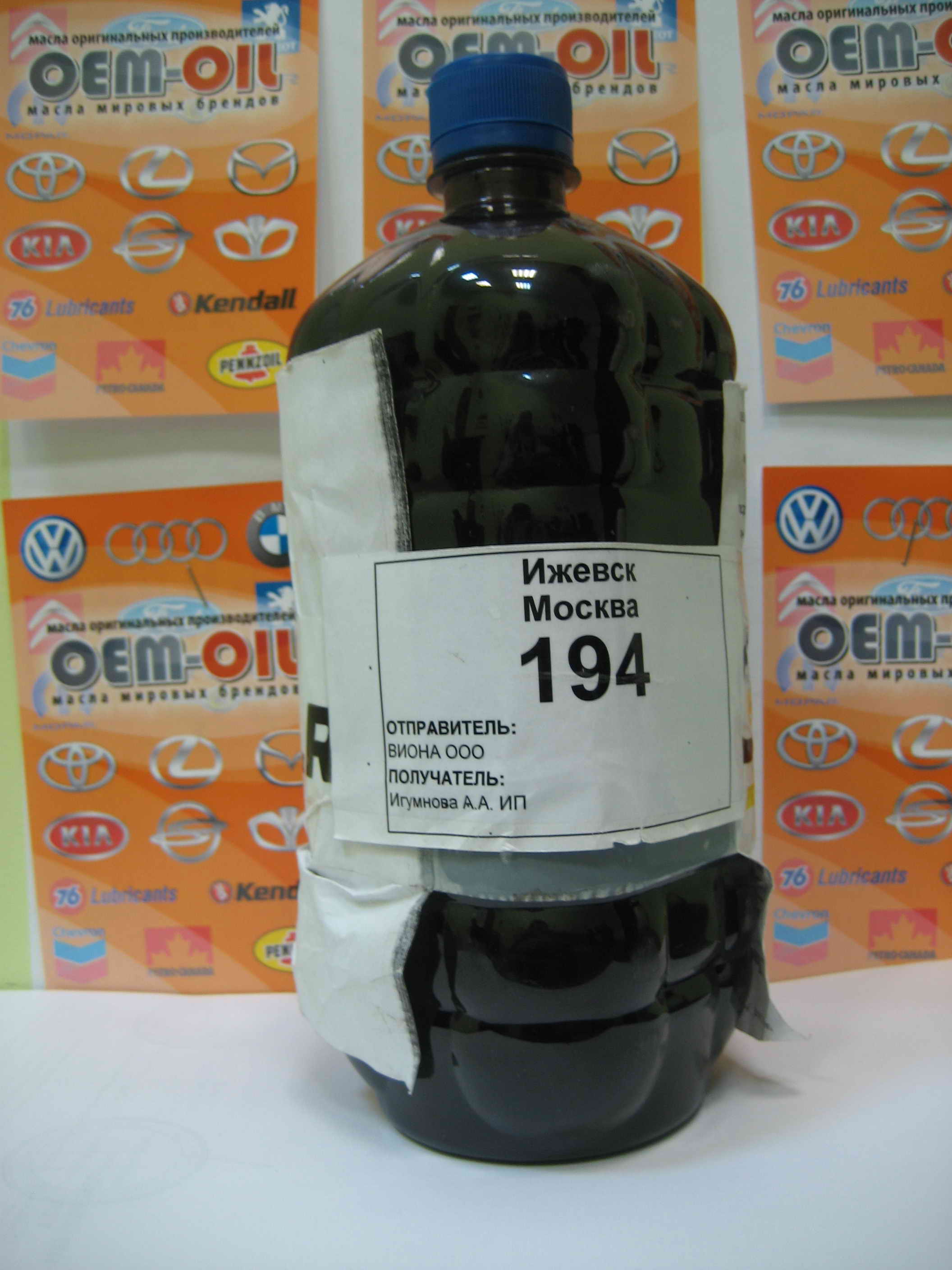

Добрый день. Масло в МСК на Полярной 31 в ТК КИТ. Забирайте!
Опубликовано: 19.09.2016, в 09:55
Serg
Доброго дня.
Пришлите, пож-та, номер накладной или скан самой накладной.
С ТК КИТ нам должны позвонить ( прислать смс) или написать на почту 7248190@mail.ru о том, что груз прибыл.
От них ничего нет.
Опубликовано: 19.09.2016, в 11:37
№194. Полярная 31г. 495 786 82 22 Прошу прощения. Это не кит а Артэк.
Опубликовано: 19.09.2016, в 12:48
образец получили. запускаем в работу ( срок исполнения 7 рабочих дней).
Опубликовано: 20.09.2016, в 18:35
Опубликовано: 30.09.2016, в 12:10
Serg , Судя по всему это простое гидрокрекинговое масло. Критерием выбора была недорогая цена?
Опубликовано: 16.10.2016, в 16:04
Да, По цене выбирал. 15000км много для него?
Опубликовано: 16.10.2016, в 20:47
Serg
Конечно много, это же обыкновенный гидрокрекинг. На такой интервал нужно брать масла на основе ПАО.
Опубликовано: 17.10.2016, в 13:47
