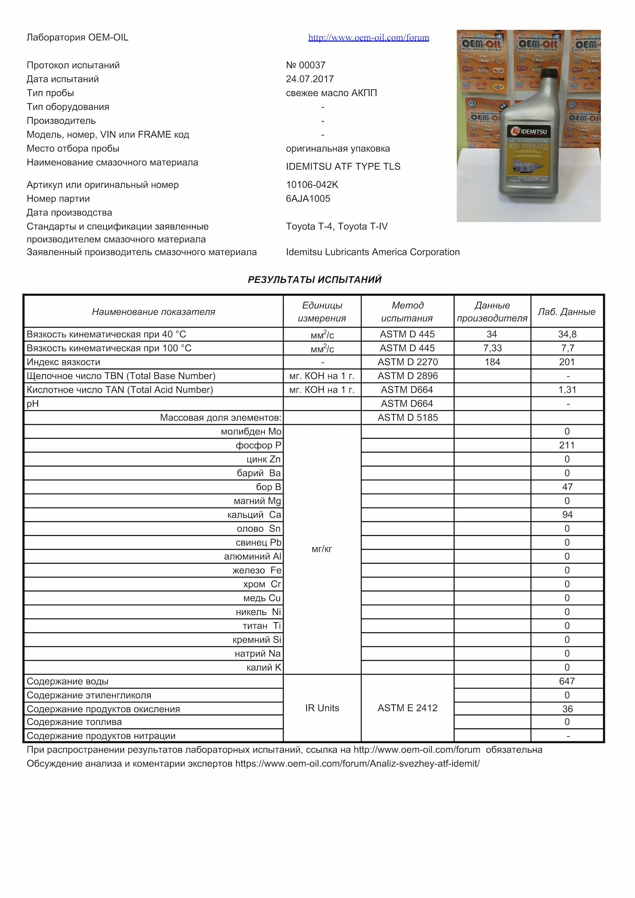

Товарисчи,кто что скажет по жидкости этой смотря на анализ?
Опубликовано: 24.07.2017, в 15:36
mastakilll , А что говорить? Мы же не шарлатаны:-) Анализировать современные ATF таким образом практически бессмысленно. Разве что на вязкость посмотреть. Органических модификаторов трения всё равно не увидишь. Для понимания функциональности нужно делать SAE2. А как состав органических модификаторов раскрыть я даже и не знаю.
Опубликовано: 24.07.2017, в 20:01
Воды очень много в анализе. Масло в заводской упаковке отправляли на анализ или в бутылку переливали?
Опубликовано: 24.07.2017, в 20:03
OEM-OIL ,  А вы Магний с Бором не перепутали? Строчки просто рядом. Вроде как бор в этом масле нужен, а вот магний зачем не понятно.
Опубликовано: 24.07.2017, в 20:07
Что такое SAE2?
