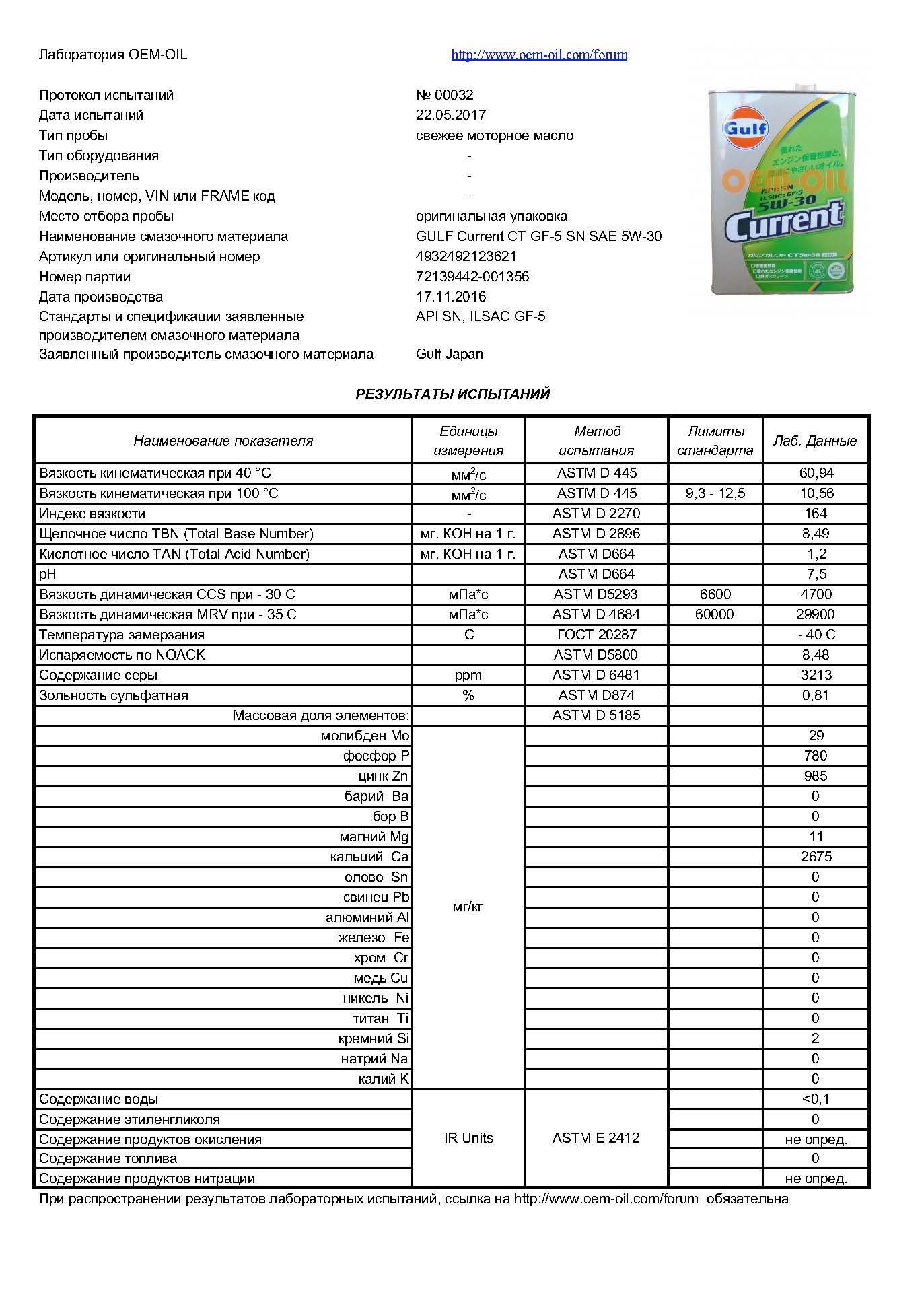

Добрый день!  езжу на Toyota RAV4 2010г.в. , режим эксплуатации -город. настало время менять масло. до этого лил тойотовское масло в железной банке (оригинал), меняю каждые 10000 км пробега. сейчас выбрал  GULF CURRENT CT SAE 5W-30    . воспользовался предложением о бесплатном анализе масла  . оформил заказ и оплатил. .

уже откатал на этом масле 3000 км. чисто по ощущениям, мотор работает тише. расход на угар отсутствует.  судя по показателям- синтетика. пока все нравится. рекомендую.

Низкое кислотное при высоком для ILSAC GF-5 щелочном это очень хорошо. Низкотемпературные свойства очень хорошие. В целом зачётное масло.
Опубликовано: 22.05.2017, в 14:53

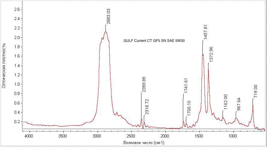

Ноак 8,48 намекает на наличие ПАО)))

А вот спектр намека не понял. Кряк. Но параметры масла очень хорошие. Очень
