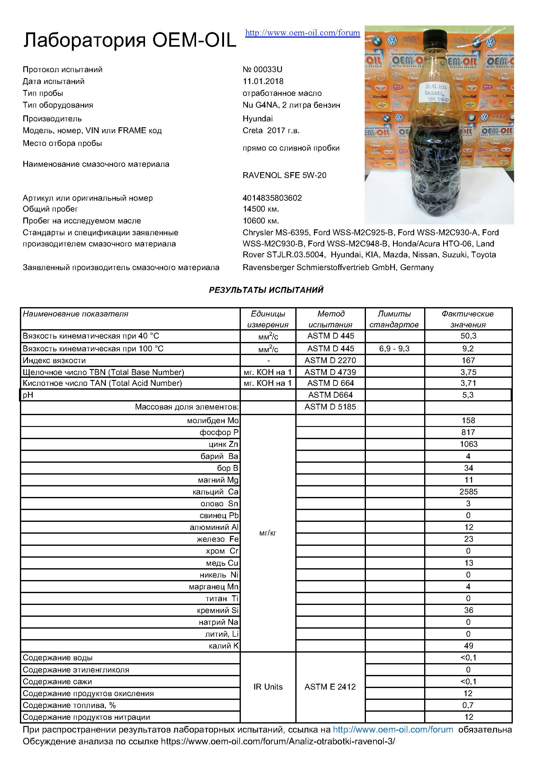

Отчет об испытании отработанного моторного масла Ravenol SFE SAE 5W-20
На форуме с 03.06.2017
1.Автомобиль - Hyundai Creta  2017 г.в.
2.Двигатель - бензин 2 литра.
3.Пробег - 14500 км.
4.Пробег по одометру на исследуемом масле - 10600 км.
5.Пробег по моточасам (если известен)  - - м/ч.
6.Израсходованное количество топлива (если известно)  - - л.
7.Заливочный объём масла - 4,2 литров
8.Доливка масла в процессе эксплуатации – 200 мл. (!!!!Вот этот пункт и вызвал больше вопросов!!!! На оригинальном масле такого не было.)
10.Какое масло использовалось до заливки- Заводская заливка
11.Предыдущий интервал замены – 3900 км.
12.Автозапуск – использовался.
13.Подвергался ли двигатель тюнингу – установлено ГБО 4-го поколения
16.Период эксплуатации, температурный режим – 07.2017 – 12.2017 от плюс 40 до минус 5 С
17.Режим эксплуатации – основной пробег - город(пробки, жара, пыль) 4500км по трассе(режим в районе 130-150КМ/ч.
18.Экологический класс - EURO-5.
19.Тип применяемого топлива – бензин АИ-98 АИ-100, пропан-бутан
20.Тип масляного фильтра – оригинальный Hyundai
21.Тип воздушного фильтра – оригинальный Hyundai
22.Как был осуществлён отбор отработанного масла – прямо со сливной пробки
Опубликовано: 09.12.2017, в 16:33

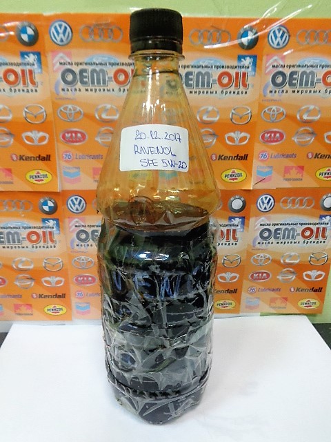

20.12.2017  получен образец отработанного масла RAVENOL® Super Fuel Economy SFE SAE 5W-20
арт. 1111110-001-01-998 ( один литр) и арт. 1111110-004-01-998 ( четыре литра)
Классификация API/ACEA :  A5/B5, API SM, API SN, ILSAC GF-5
Спецификации: Chrysler MS-6395, Fiat 9.55535-CR1, Ford WSS-M2C925-A, Ford WSS-M2C925-B, Ford WSS-M2C930-A, Ford WSS-M2C930-B, Ford WSS-M2C948-B, Honda/Acura HTO-06, Jaguar Land Rover STJLR.03.5004, Mazda, Nissan, Suzuki, Toyota

Общий объём масляной системы – 4,25 литра, сменяемый объём 3,9 литра. Так как двигатель не промывался, то 300 мл. заводского масла присутствует в данной отработке. Скорее всего на заводе заливают 5W-30, так как вязкость свежего RAVENOL SFE 5W-20, по техническим данным завода производителя и независимым анализам, при 100 °С находится в районе 8,5 мм2/с, а при 40 °С в районе 47,3 мм2/с.  Щелочное число практически сравнялось с кислотным. Это говорит о том, что масло выработало свой ресурс и замена произведена вовремя. Учитывая, что основной пробег пришёлся на жару до 40 °С при городской эксплуатации (пробки, жара, пыль), рекомендуем придерживаться интервала замены в районе 10000 км. Элементы загрязнения калий и кремний, как и содержание элементов износа (алюминий, медь, железо) результат обкатки и остатки из заводского масла. Более реальную картину по элементам износа дадут следующие анализы.

Двигатель по сути в стадии интенсивной обкатки. Опять ПЛМ чудит. Откуда они столько молибдена намеряли, если в свежем его не больше 100? Кальций почти не сработался, а щелочное такое низкое OEM-OIL , вы на будущее рекомендуйте после заводской заливки промывку делать, чтобы остатки "мусора" после сборки и первичной обкатки двигателя не искажали картину. rostislavo , Сейчас какое масло залил? Это же?

PSОбщий объём масляной системы – 4,25 литра, сменяемый объём 3,9 литра. Так как двигатель не промывался, то 300 мл. заводского масла присутствует в данной отработке. Скорее всего на заводе заливают 5W-30, так как вязкость свежего RAVENOL SFE 5W-20, по техническим данным завода производителя и независимым анализам, при 100 °С находится в районе 8,5 мм2/с, а при 40 °С в районе 47,3 мм2/с.  Щелочное число практически сравнялось с кислотным. Это говорит о том, что масло выработало свой ресурс и замена произведена вовремя. Учитывая, что основной пробег пришёлся на жару до 40 °С при городской эксплуатации (пробки, жара, пыль), рекомендуем придерживаться интервала замены в районе 10000 км. Элементы загрязнения калий и кремний, как и содержание элементов износа (алюминий, медь, железо) результат обкатки и остатки из заводского масла. Более реальную картину по элементам износа дадут следующие анализы.
