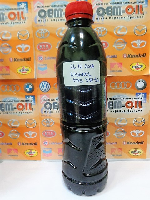

Доброго времени суток.
В работу принят образец отработанного моторного масла RAVENOL® FDS SAE 5W-30  ( арт. 1111139-001-01-998)

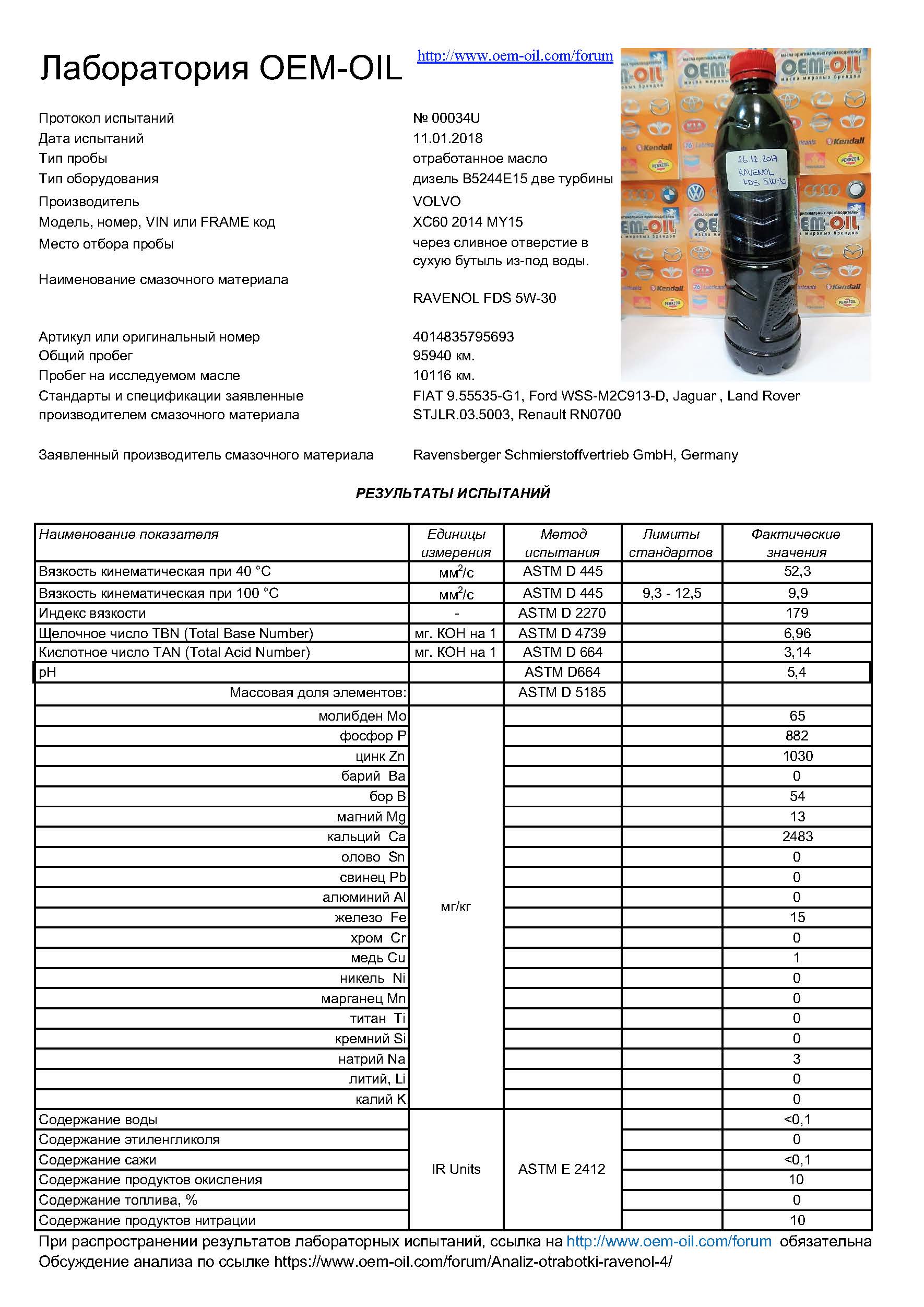

PS   Согласно заявленных производителем технических данных и по результатам независимых анализов у свежего моторного масла RAVENOL FDS 5W-30 вязкость при 100 °С в районе 10 мм2/с. Вязкость отработанного масла после пробега в 10000 км. в условии московских пробок практически не изменилась и с запасом остаётся в рамках стандарта SAE 5W-30. Щелочное число превышает кислотное больше чем в два раза. Элементы износа минимальны. Интервал замены рекомендуем увеличить до 16000 км. или примерно до 450 моточасов.

Ещё большой запас по прочности. Можно минимум ещё пять тыков катать. Не зря Volvo в свои моторы только ПАО нулёвки рекомендует.

Спасибо за анализ, похоже что все в норме, масло неплохо отработало, есть еще запас прочности. Единственное, что смущает разжижение топливом, его вроде договаривались сделать.  Сажи как то неожиданно мало, на с3 при половинном пробеге было в три раза больше.
А как же: pH < 5,5 - это уже слабокислая среда, моторное масло в двигателе желательно заменить!!! После 16000км будет уже прилично кислая среда. Имхо масло сменено вовремя с минимальным износом, можно катать с теми же интервалами.

Elena RAV ,  приветствую. Можно услышать рекомендации представителя по результатам анализа. Увеличивать интервал, или оставить как есть. Спасибо.
Опубликовано: 04.02.2018, в 15:51
vdkri , Увеличьте до 15000 км. и сделайте анализ.
