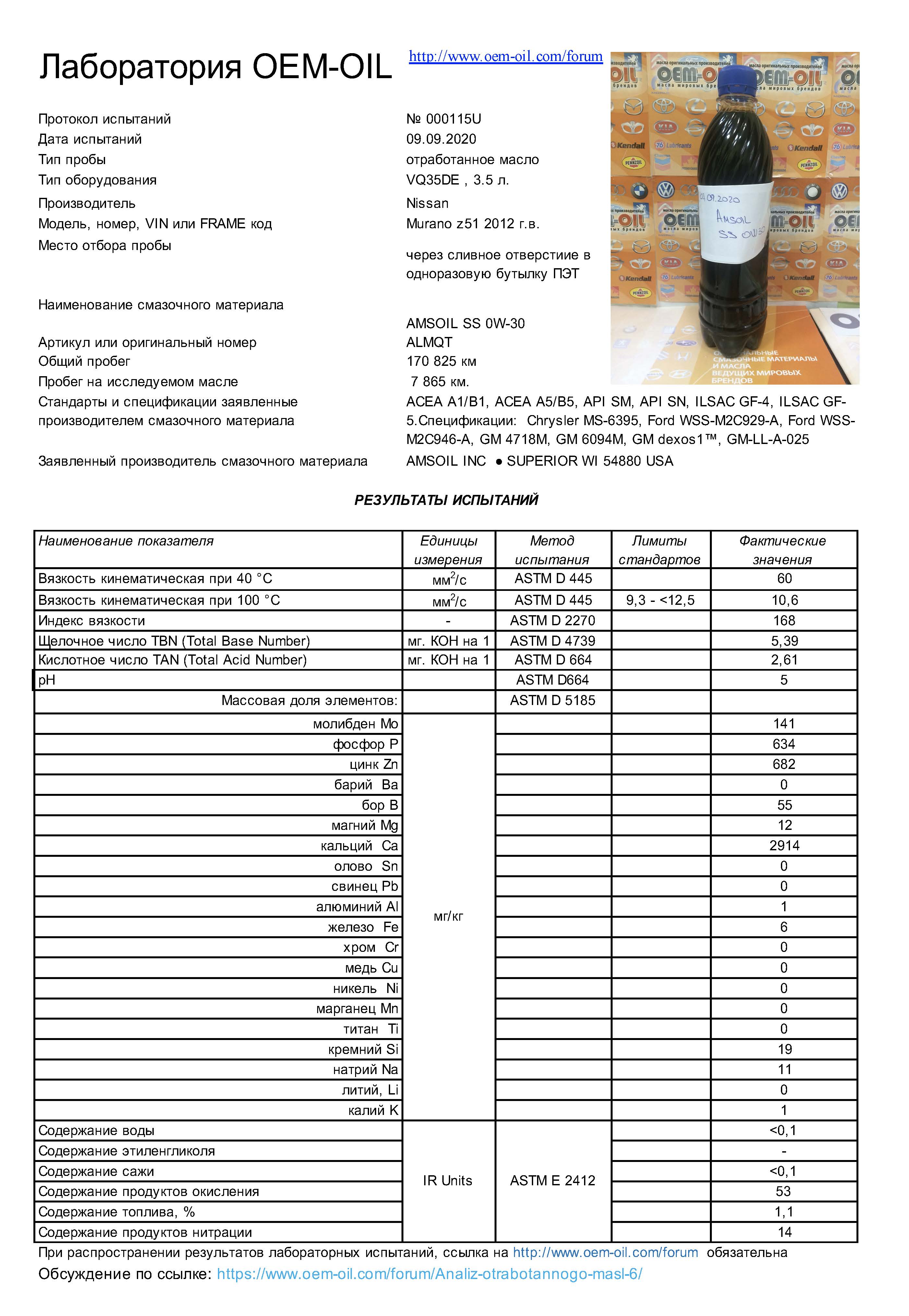

ОТЧЕТ ОБ ИСПЫТАНИИ ОТРАБОТАННОГО МОТОРНОГО МАСЛА AMSOIL SIGNATURE SERIES SYNTHETIC MOTOR OIL SAE 0W-30
На форуме с 07.09.2020
1. Автомобиль Nissan  Murano z51 2012 г.в.
2. Двигатель: VQ35DE , 3.5 л.
3. Пробег: 170 825 км
4. Пробег по одометру на исследуемом масле: 7 865 км.
5. Пробег по мото-часам: 260 м/ч
6. Израсходованное количество топлива литров: 1060 л
7. Заливочный объём масла: 4,6л.
8. Предыдущие замены масла в ДВС:
- 156500-163000 AMSOIL Signature Series Synthetic Motor Oil SAE 0W-30    360 м/ч
- 149500-156500 Liqui moly 0w30 Longtime 341 м/ч
- 143500-149500 Liqui moly 0w30 Longtime 325 м/ч
9. Доливка масла в процессе эксплуатации: нет
10. Какое масло использовалось до заливки исследуемого масла AMSOIL Signature Series Synthetic Motor Oil SAE 0W-30
11. Предыдущий интервал замены: 6840 км
12. Автозапуск: не было
14. Подвергался ли двигатель ремонту: я бы написал нет, менялись только бумажные прокладки.
16. Период эксплуатации, температурный режим: 29.05. 2020 года - 07.09 2020 года  +15 до +47 с
17. Режим эксплуатации: Москва, 15 % город,средняя скорость 16-17 км/ч,  Трасса 50%, средняя скорость 90 км/ч , по месту в отпуске 35% средняя скорость 40 км/ч
18. Тип масляного фильтра: AMSoil EA15K13
19. Тип применяемого топлива: 95 (Лукойл,Роснефть,Газпром,Shell)
20. Тип воздушного фильтра: Sakura A-1818

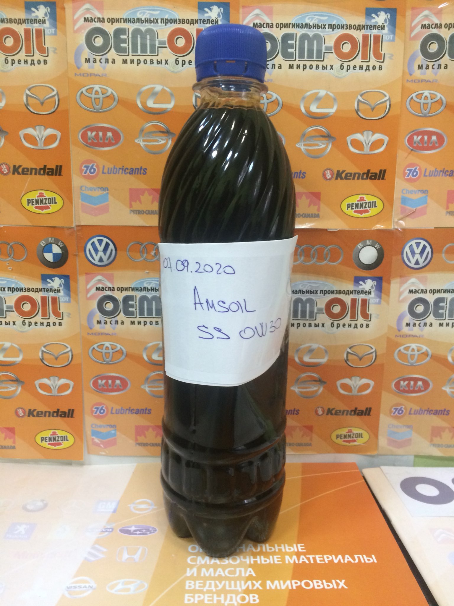

21. Как был осуществлён отбор отработанного масла: через сливное отверстие в чистую пластиковую тару
Опубликовано: 07.09.2020, в 18:10
07.09.2020 принят образец отработки  моторного масла AMSOIL Signature Series Synthetic Motor Oil SAE 0W-30
арт. ALMQT
Классификация API/ACEA : ACEA A1/B1, ACEA A5/B5, API SM, API SN, ILSAC GF-4, ILSAC GF-5
Спецификации:  Chrysler MS-6395, Ford WSS-M2C929-A, Ford WSS-M2C946-A, GM 4718M, GM 6094M, GM dexos1™, GM-LL-A-025
Опубликовано: 07.09.2020, в 20:30
Комментарий: запас щелочного числа позволяет увеличить интервал замены минимум до 12000 км. или до 400 моточасов. Далее рекомендуем сделать повторный анализ отработки.
Опубликовано: 13.09.2020, в 20:18
